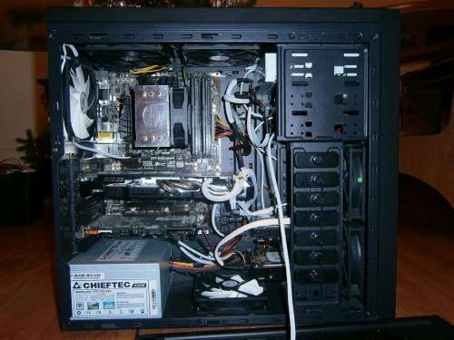

, minden kábelt szépen el fog neked rendezni, a tápot megfordítja meg hasonló érdekességek, figyeld hogy mit és hogyan csinál utánna már neked is menni fog ,nem olyan nehéz elrendezni és úlyrakötni a kábeleket mint amilyennek látszik kis odafigyeléssel adja magát majd meglátod

Én amikor réges-régen szervizesként dolgoztam még nem nagyon voltak az plexis házak, de még így is mindig összekötegeltem minden kábelt és ha levették az oldalát akkor látszott hogy nem csak beszórva vannak az alkatrészek. -

Teszel egy picike csepet a közepére és kártyával szépen lesimítod. Utána felteszed a hűtőt és becsavarsz 4 csavart. Macerás egy operáció szokott lenni nem gépösszerakás.
Kábel bekötése meg semmi munka. Hátlap mögött elhúzod az összeset.
Itt az ideje, hogy összerakd a saját gépedet. Hiszen a tied és nem másé! -
LamaCube
Lefényképezed melyik kábel hova van dugva vagy csinálsz egy gyors rajzot és a táp kábeleit átdugod legalul és a megfelelő helyeken kivezeted. Az alaplapot szerintem nem kell kivenned, mivel ki van vágva hátul a ház azon a helyen. Legalábbis az ilyen kábel menendzsmentel rendelkező házikóknál ez alap.
Ez sem tökéletes, de kb így, de a te házadban még jobban meg lehet oldani szerintem. A tápot fordítsd meg.A hűtőn mindkét venti kifele fújjon, ha van a ház tetején venti, ami kiszívja a meleget, akkor ez a hűtő pozició sem rossz, mert a vga-ról is elszívja a hőt. Vannak olyan hűtők, amiket amd platformra csak így lehet feltenni, persze alapesetben én is amúgy tenném. Ha hangosnak találod a cpu ventiket az azért van, mert maxon pörgeti az alaplapod. Biosban állítsd level 1-re és auto-ra a cpu fan 1-et a és a cpu fan2-őt. Valszeg, azért nem dugta rá a másik ventit, mert azt se tudta hova kell. Szépen leveszi minimumra az rpm-et és arányosan növeli terheléskor. -

Hát ez úgy néz ki,mintha a Mekk Elek csinálta volna!
Szerintem még nem látott
kábelrendezős házat.Jobban jársz ha megcsinálod magadnak. Én mindent a használati útmutatók alapján raktam össze és tökéletesen működik.Egyszer kell nekiállni oszt utána már nrm fogsz hívni informatikust.
Simid
Én a helyedben szétszedném az egészet és megcsinálnám rendesem a hűtőt és a kábel rendezést is. Azért elég nagy a káosz ahhoz képest, hogy milyen jól szerelhető a házad. Még nem volt dolgom ilyen dupla tornyos hűtővel, de így elvileg fentről tolja levegőt lefele ami elég gáz, mert a fölötte lévő 140-es venti meg fölfele fúj. De lehet, hogy rosszul van a venti is felrakva a hűtőn. Ha csak az egyik van bekötve az is érdekes, mert akkor a másik csak akadályozza a légáramlást.
Nyilván az nem jó, ha venti közelében kábelek lifegnek, de megfelelő kábel menedzsmenttel nem lesz ott gond.
Gondolom ez a hűtő elforgatható 90 fokkal, egy ilyen VGA mellett szerintem a vízszintes légáram lenne a jobb.Szerk: A legjobb ha magad csinálod az ilyen szereléseket, annyira nem bonyolult és szerintem még élvezetes is (főleg ha új a config
