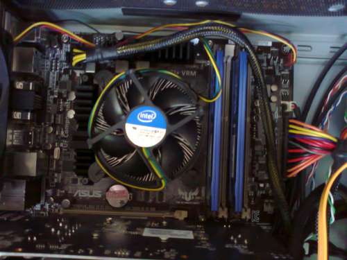

Sziasztok, mi a legolcsóbb alternatíva az Intel gyári hűtő helyett egy i5 2500 csendben való hűtésére?
Hőfokkal nincs gond viszong pereg mint a fene a venti és ez hangos már. -

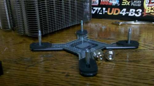

Ez a Thermalright AXP-100 nagyon tetszetős. Az a kérdésem hogy a rögzítésével tetszőlegesen elforgatva fel lehet tenni a procira? Csak mert nekem ez pont azért lenne jó mert a hűtőjét nem a VGA felé kinyúlóan használnám és úgy beférne
Ráadásul hogy a hűtőt is meg lehet rajta fordítani frankón meg tudom oldani hogy a táphűtő felette van és az is lehúzza róla frankón a hőt. -
