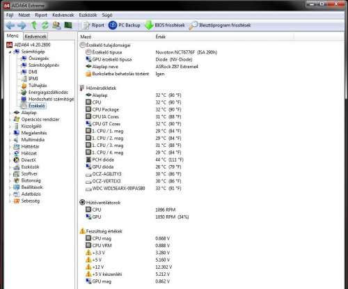

A temp 2 lesz a proci kupak hő, nálam is az az. Az kb normál hőmérséklet. Temp 1 valszeg alaplap, temp3 meg a már ismert maghő.
h1mpi
zovifapp111 #59940 üzenetére
Akkor valamelyik szenzor ami adja a jelet, ment tönkre.
Ribi
zovifapp111 #59876 üzenetére
Ez a mag hőmérséklet és nem normál fok skálájú, nálam is kb hasonlót mutat alapon.
HWINFO64-et szedd le. Ott lesz cpu hőmérséklet külön elvileg, az normális szokott lenni. -

Nála is olyan vad értékeket produkált, hogy nem akartam elhinni...lassan elkezdek vadászni én is egy Spire Thermax II coolerre...

Terheld le vmi progival..aida stress teszt..attól majd helyre rázódik arra a kis időre és a valóshoz közelebb leszel, legalábbis nekem full terhelésnél helyreállt annó a kis fm2-es 750k-m hőfok értéke
dfdfdf
zovifapp111 #59879 üzenetére
Ha igluban laksz akkor akár lehet valós az érték.
smiti
zovifapp111 #59878 üzenetére
Potzee
Én mindig kételkedve bámulom a szobahőmérséklettől alacsonyabb értékeket...
smiti
Az a szenzor erősen félremér. Emlékeim szerint az összes AMD ilyen fals értékeket ad.
