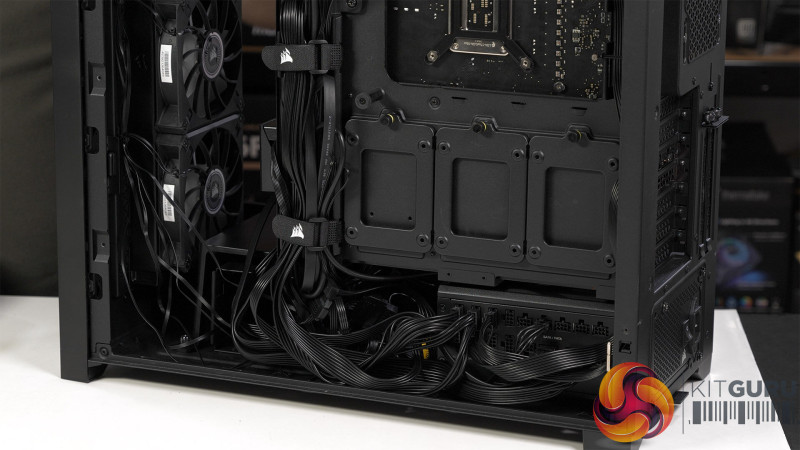

Ebben nyilván rhino666 friss tapasztalata a mérvadó, meg persze a ház se mindegy. De egy átlagos házban nem tudom, hogy lehetne ennél könnyebben hozzáférhető egy táp:
Aztán hogy 100 emberből hánynak kell hozzányúlnia az évek alatt, megint más tészta. De szerintem tök ötletes megoldás (ha a Corsair az első egyáltalán ebben). -
