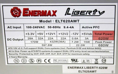

emre33
Alábbi géphez elég lesz egy 620-as Enermax táp?
Ez csak 432watt tud..
OC kártya hivatalosan 300watt, erre jön még a CPU: (
Szerintetek?Alaplap: Gigabyte GA-X48-DQ6
CPU: Intel Q9550 @ 3,4GHZ
VGA: Gigabyte GV-N680OC-2GDTáp: Enermax Liberty 620W
