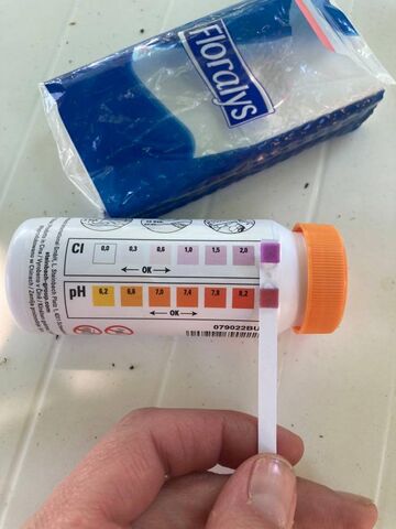

Após túltolta kissé a klórozást a kerti medencéjükben, más fajta tablettát vett, mint amit szokott és nagyon gyorsan oldódott, nem napok alatt szépen lassan. Mivel lekapcsolja éjszaka a keringetést, szépen megállt egy helyen a lebegő adagoló és a 3 tabletta klór (megjegyzem a használati útmutató szerint elég lett volna 1,5 darab) egy helyre leült valószínű a medencében.
A kérdésem az lenne, hogy mennyire károsítja az anyagát a medencének, mennyire kellene aggódni? Lehet ezt valahogy javítani?
Köszönöm előre is a segítséget!
Vesa
Klór lassan jó lesz, még kicsit több de már alakul, a PH-ra viszont figyelj mert most jó, de mintha emelkedett volna kicsit. Bár így fotón csalhatnak a színek. Ismét meleg jön, érdemes lesz rámérni akár 2 naponta és korrigálni PH míbusszal, ha szükséges. A víz most szép! Ha beállt a klór és figyeled/szinten tartod a PH-t, nem lesz gondod a vízzel, egy darabig elég lesz a klórtabletta is.
Magas klórtartalomnál ne menjetek a vízbe, főleg a gyerekek!

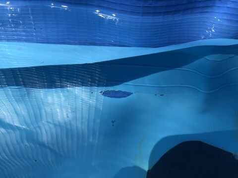

Medence porszívó csak a kerti tömlőre csatlakoztatható van, azon meg simán átmegy ez a finom por.
Mivel magasan betonozott részen van a medence, ezért csak simán egy hosszabb tömlőt belemerítettünk és vödrökbe szépen kiszívta az aljáról azt a port. Még van vele munka de hamarosan meglesz az egész.
Ma megérkezett a vízelemző készlet is, persze megjött az eső is, de elötte gyorsan megnéztem. Persze a digitális szokás szerint 6,8-at mutatott.
Ez most azután van, hogy tegnap tettem bele 300gramm PH minuszt.
Lehetséges, hogy felment az egekbe a ph a 300grammnyi ph+tól, és az alján az a finom por a kioldódott klórtabletták (meg a többi maszat, alga, stb.) lennének? -

Elég opálos, de ez még bőven "gatyába rázható".
Az a "por" tényleg fura. Lehet valami vegyület származéka (só, vízkő, stb.), de lehet elpusztult szerves anyag, alga is.
Vettél valamilyen porszívót, amivel el tudod távolítani?

Elméletileg holnapra itt van a Pontaqua folyadékos vízelemző készlet, amit feljebb is linkeltek. Kíváncsi leszek az mit mutat majd. Elfogynak a cuccok, klórtabletta, algaölő, pelyhesítő, utána már én is átállok a kombi tablettákra.
Jelenleg ilyen a medence víze (ráközelítésnél látni alul a sötétkék négyzeteken azt a "port" ami leülepedett miután megkapta a PH+t) -

Adott egy 10m3-es medence, papírszűrős szivattyúval (2 naponta kimosva, nap 8-10 órát megy). 1,5 hétig nem is volt gond, szépen úszkálnak benne a klórtabletták is (az adagolóban), algaölőt is kapott. Viszont most 3 napja gondoltam egyet és ránéztem a ph szintre. 6,8-at mutatott a digitális mérő és a papíros is kb. Feloldottam 300gramm PH pluszt, mondom megnézem mit változik az érték. Nem elég, hogy amint belelocsolgattam körbe, rögtön "zavaros lett" a víz, az érték semmit nem ment feljebb. Ma is ugyanazt mutatja 6,8. Gyógyszertári desztillált vízzel beállítottam a digitális mérőt (0,1 tizedet kellett csak állítnai rajt) hátha az se jó. Mostanra az aljára szépen leült az egész, mint valami finom por. Ennek nagy részét már egy csővel "kiporszívóztuk".
Miért lett ilyen zavaros a ph+ oldattól, amikor az kellene bele hogy meglegyen az ajánlott 7,2-7,6 körüli érték?!
Ma egy vödörre való vizet kivmertünk a medencéből, ahol már tisztának látszik. Megmértem 6,8 a ph, tettem bele egy kicsi ph+-t rögtön ez is zavaros lett, de legalább látom hogy jó a műszer mert mindjárt mutatta hogy 8,3 a ph érték.
Mit kéne tennem vele, hogy újra szép tiszta legyen a víz? -

Óóó, köszi a tanácsokat, nincs takarva, megy a vízforgató, de akkor ezt várhatom még egy darabig, mire elpárolog belőle. Kölykök ugráltak körülöttem, és gondolom elnéztem valahol egy nullát, mert 300 grammra jött ki, amit bele kell rakni, kicsit sokalltam, így mondom megnézem mi lesz "csak" negyed kilóval...
Azt hiszem ma még valahova a kert végébe engedek ki belőle, és friss vízzel hígítom kicsit. -

Aidan85
#1545
Meg kell várnod, amíg elbomlik. Ne takard le a medencét, járasd a vízforgatót, és vedd ki addig a multitabletta-adagolót a vízből.
Ez természetesen csak akkor igaz, ha a fenti, papír alapú teszter pontosan mér, és tényleg nem bomlott el a felesleges klór.
Megjegyzem, az elmúlt héten én is ezzel küzdöttem. Majdnem 3 teljes nap volt fedetlen, napsütésnek folyamatosan kitett medencében, amíg a 7.500 liter vízhez adott ~30 grammnyi klórgranulátumból a felesleg elbomlott.
A fene tudja... ezer dolog lehet hatással ezekre a kémiai folyamatokra. (Légnyomás, hőmérséklet, szél, a vízbe jutó szennyeződések, stb.)
(Én tablettás teszterrel mérem. Most tértem át a folyadékos változatra. )

Köszönöm mindenkinek a választ. Igen, én is attól félek, hogy ekkora súlyt már nem fog elbírni és tovább fog repedni idővel.
Vesa
agyhalal
#1542
Nem tudom mekkora a medence, de itt már esélyesen nem az a kockázat, hogy ereszteni fog -ezt még meg lehetne ragasztással oldani valószínűleg-, hanem hogy szakad az anyag a víz súlya miatt. Gondolj egy műanyag zacskóra. Amíg nem sérült, elbír több liter folyadékot, de amint valahol sérül, a sérülés mentén az anyag már nem bírja és szakad szét mint a papír.
Én nem kockáztatnék, főleg ha nagyobb medencéről van szó. Még balesetvszélyes is lehet, ha mondjuk hirtelen kiszakad. Ha van benne gyerek, vinné is magával a víz.
FőDudu
agyhalal
#1542
Valoszinuleg kivul/belul megfoltozva meg hasznalhato.
Persze ehhez nem az elozoekben emlitett post-it jellegu vekony tapasz kell, henem OBI vagy egyeb helyen kaphato rendes folt es a hozza valo tubusos ragaszto.
Obiban lattam ilyet amihez adtak 2db foltot is. Azt kivul/belul az adott reszre ragasztva szerintem megjavithato a medenced.
Azt deritsd ki milyen anyag a medenced. Vinil, PP, PE - es annak megfelelo ragsztot hasznalj.
PL ilyet: [link]

Illetve még egy kérdés... Szerintetek ezzel érdemes még foglalkozni?
Ez a medence oldalának és aljának összeillesztése mellett van, nagyon közel a hegesztéshez.
Ahogy néztem, megsüllyedt a környékén a föld és emiatt megfeszült az anyag, majd elrepedt 2 cm hosszan. Egy éjszaka alatt el is ment 4 m3. Szerintetek a megfelelő talajkiegyenlítéssel meg lehet ezt még úgy csinálni, hogy használható legyen, vagy inkább kuka? -

9 Kíváncsi vagyok, mi hibáztunk - e.
Medence leengedés, kitisztítás, megszáradás.
Leírása szerinti összehajtás, érzéssel nehogy megtörjön, nem lett jó a hajtás, újra szét, megint össze.
Ezek után ment a dobozba. Semmi más nem ment a dobozba, csak a medence, minden egyéb része külön máshol tartva, ja de bocs a takarója még rá a tetejére.Tavaj is idén is, a medence alatt egy kő sincs, egyébként sem lenne túl lényeges, mert homokos a réteg amire az xps van lerakva, arra a gyári extravékony takarója, de a takaró alatt az xps le is lett söpörve.
Mi a franctól lehet lyukas.? 🤔
Nem. Jól raktuk el, nem így kellett volna tárolni? Esetleg az a gond, hogy nem a radiátorozott helyiségben tartottuk a radiátortól 1-2 méterre 22 fokban?

Ez lyukas szerintem is...Ugyan ez volt nálam...idén előszedtem az 1 szezonos medencét, és ahogy töltöttem fel, tócsa volt alatta/körülötte. Kicsi a valószínűsége, hogy oldalt adta meg magát (bár nyilván az sem kizárt), általában az alján szokta, mert vállalhatatlanul vékony ott az anyag.
Ha esetleg megtalálod a szivárgást, majd kérlek mesélj a technikáról, mert nekem nem sikerült lokalizálnom a lyukat sehogy sem.

Az nem párolgás, egy apró lyukon szivárog szerintem.
