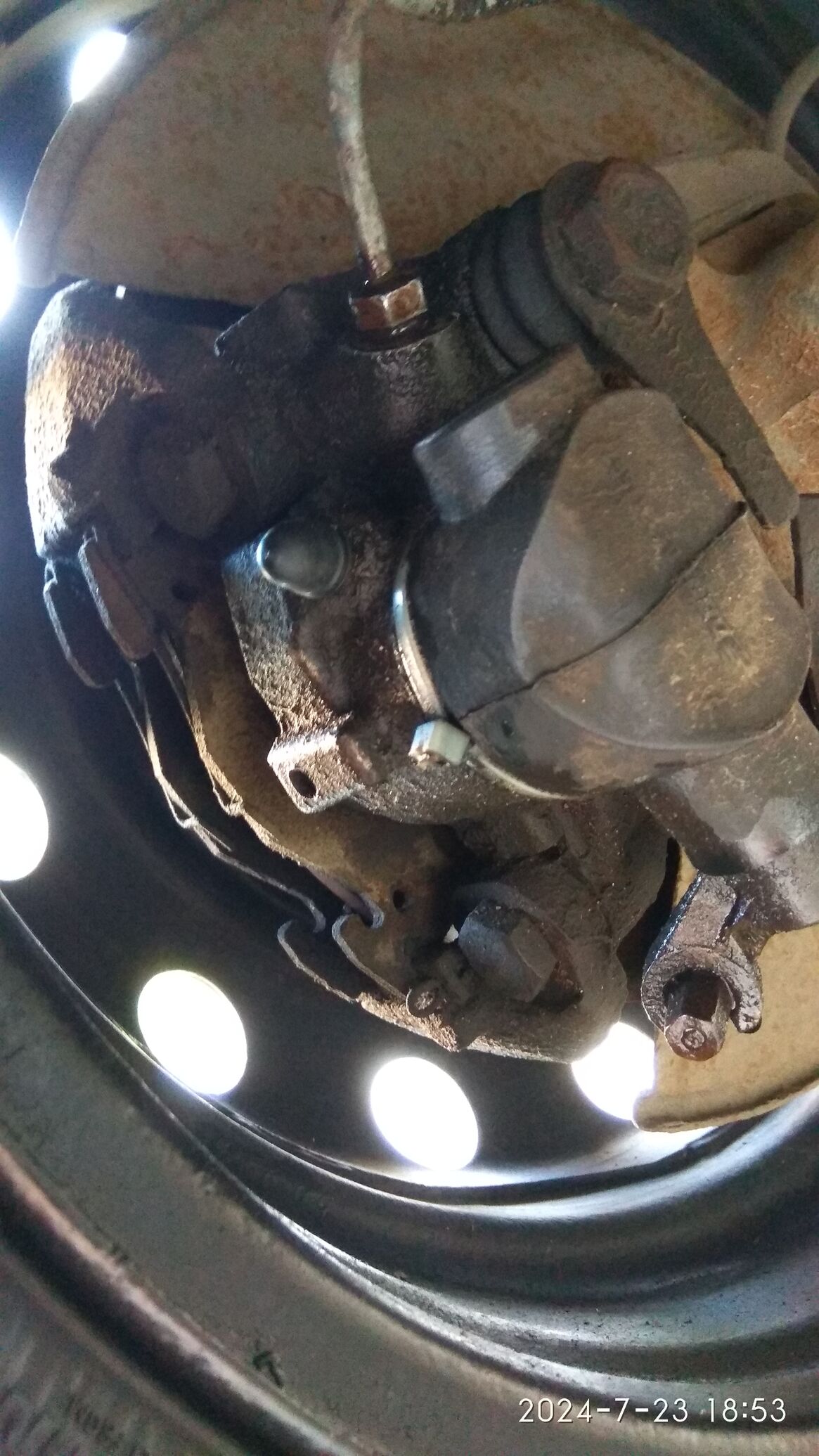

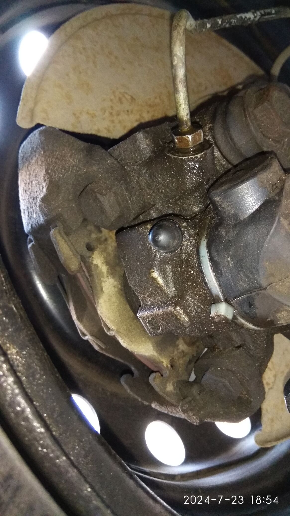

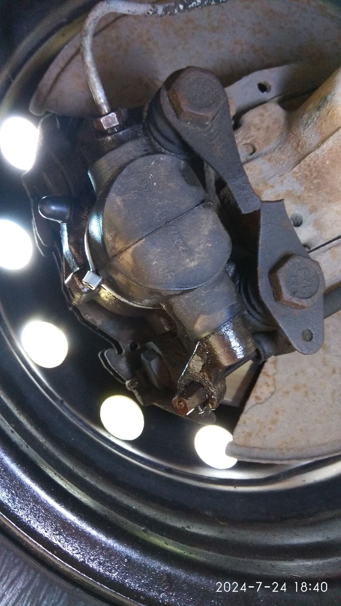

Nem járok rendszeresen a kocsi alatt, fogalmam sincs mi a kötöző szerepe
Vagy így vettem 3 éve, vagy a vásárlás utáni fékcsere alkalmával eszközölte a szerelő, fogalmam sincs. Hétvégén megpróbálok valakit megkérni pumpálja a pedál, míg én alá bújok és figyelem. A vas tipped szerintem telitalálat
fixing caliper]

2001-es Xsara az alany. Pár hete szólt hogy alacsony a fékolajszint. Megnéztem, tényleg, öntöttem bele, gondoltam természetes fogyásAztán tegnap emelőn volt a kocsi, és láttuk a bal hátsó fék ereszti az olajat. Rakok be pár képet, hátha lesz jó ötlete valakinek, mi lehet a gond.
Megtapogatva, a felső merev fékcső hollandinál még olyan tiszta az olaj, mintha dobozból jönne, tehát az tuti hogy ott valahol ereszt, de hogy lent a kézifékbowdennél hogy kerülhet oda? És van a képen az olajos fekete vas izé, az mi? Mert ott ketté van törve, de másik oldalon egyben van, bekarikáztam mire gondolok.

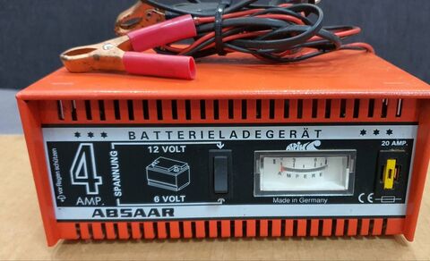

Nem vesz fel semmi áramot a töltő visszajelző szerint

Kíváncsiságból ráraktam a töltőre. Hát jóindulattal 1 amperig tér ki a műszer, nem sokat vártam vele, talán 3-4 percet, de nem akart feljebb menni, nagyobb mennyiségben felvenni. Gondolom ha tényleg le van merülve, akkor nem kell várni vele, ennyi idő alatt biztosan erősebb árammal töltötte volna. Visszaraktam a kocsiba, de kb halott az egész. Már csak a visszajelző lámpákat tudja meghajtani, holott amikor kedden levettem a sarukat, akkor még a fényszóró is világított. Olyan, mintha álló helyzetben is egyre merülne. 2,5 éve vásárolt aksi, eddig hibátlan volt. Lehet hogy ismerősömnek lesz igaza, aki azt mondta az ütközéskor leválhatott az aksiban valami, ami akár csinálhatott benne egy zárlatot is

Persze, most keresem a lidl féle okos töltőt, de nincs egyik üzletben se.
Nincs multiméterem, így nem tudom a feszt. figyelni.
#270116molnarpeter A probléma [ez]
Vagyis ha jól működik a töltőn a töltőáram visszajelző, akkor csökkenni fog, ahogy nő a töltöttségi szint az aksiban? -

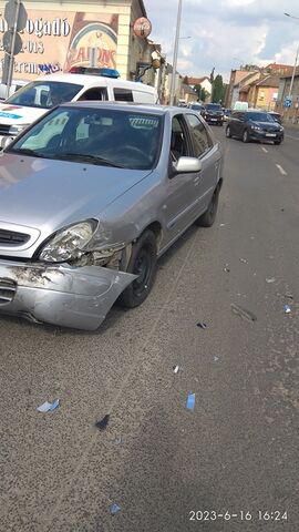

Sajnos nem látod, de én nem a fekete focus elé jöttem ki (gyök kettővel), hanem a kék kamion elé. Elment a külsőben a szürke kombi, utána volt egy nagy légüres tér a külsőben, elkezdtem a kigurulást. Gondolom emberünk is észrevette hogy a külsőben ott egy nagyobb üres tér, és ahogy én a videóból most már utólag látom, irányjelző nélkül kirántotta. Megpróbálhattam volna a kamionost felderíteni és elkérni tőle a kamerája felvételét, vagy a mentősét, de sajnos úgyse érek el vele semmit, így inkább próbálok túllépni rajta.

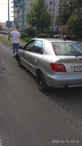

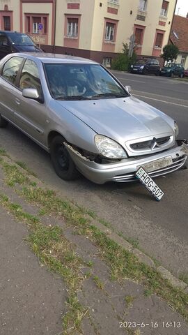

Íme a videók is. [első] [hátsó]
Látszik hogy az ütközéskor az ember bal kézzel tolja a kormányt, a külső sávba tart, indexet nem használ. A szürke kombi és a kamion közé akartam kihajtani, látszik mekkora lyuk volt köztük. Gondolom ember is észrevette és próbált kiugrani, csak nem használt indexet, vagyis nem volt szabályos a manőver, megtévesztett a feltételezett haladási irányával. -

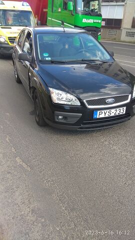

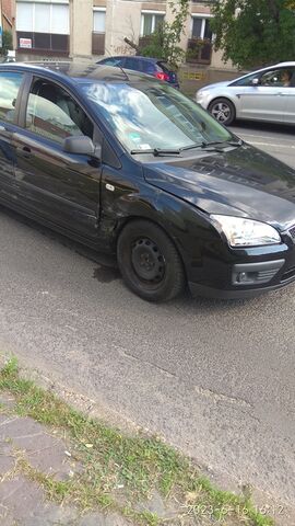

Enyém a szürke, látszik hogy az első lökhárító bal oldalát bontotta meg, míg neki a jobb első kerék mögött kezdődik a sérülés, kb rám esett.

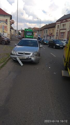

Semmit nem láttam belőle, csak amikor már nekem baszta az oldalát. Majd rakok fel videót és képeket. Annyi volt ahogy én láttam, hogy a külső sáv szabad lett, én felhajtottam, majd a tömöttebb belső sávban gondolom érzékelte hogy keletkezett egy kis lyuk ahol gyorsabban mehetne a belső sáv forgalmánál, ki akart ugrani a külsőbe és akkor jöttem én.

Akkor másképp teszem fel a kérdést. Említett kereszteződés. Megállok, elmegy több autó is a külső sávban, végre szabad az út, kikanyarodok, egy autó eltalál, baleset. Ő azt mondja én kanyarodtam ki elé, én okoztam. Én azt mondom a külső sáv szabad volt, kanyarodtam, és ő akart sávot váltani, de figyelmetlen volt, rámhúzta. Zsaruk azt mondták ilyen esetben a belső sávban haladó nyugodtan kijöhet a külső sávba, nem kell arra számítania hogy valaki felhajt a kereszteződésben, mivel stop táblával védett főúton halad. Ha én elé hajtottam volna akkor az én autómnak az oldala törik és az övének az eleje, ha jól gondolom. Viszont ebben az esetben neki a jobb első kerék után kezdődött a sérülés és húzódik végig az autó jobb oldalán, az enyémnek meg leszedte az első lökhárítót, bal eleje szinte sérülésmentes. Pedig ha én hajtok eléje, akkor ugye nekem a bal oldalát kellene törni. De nem. Viszont a zsaruk azt mondták egyértelműen én vagyok a hunyó, mert ő táblával védett főúton haladt. Az nem számít hogy nem külsőben hanem a belsőben és csak figyelmetlenül váltott sávot.

Szeretném kikérni a véleményetek. Adott egy útkereszteződés [link] Jobbra szeretnék kanyarodni. Megállok ahogy a stop tábla rendeli, megvárom amíg a külső sáv szabad lesz és behajtok a főútra, jól gondolom? Nos, rendőrék szerint ez nem így van, nekem elsőbbséget kell adnom a belső sávban haladóknak is. Mert ha a belső sávból valaki ki akar jönni a külsőbe és én pont akkor kanyarodok fel a főútra, nem akadályozhatom őt. Ez nekem nagyon fura és gyakorlatilag amikor mindkét sávban szinte összeérnek az autók olyan forgalom van, betarthatatlan is lenne, mert így soha a büdös életben nem lehetne felhajtani az említett útra. Keresem nagyon ezt a szabályt, de sehol se találom ami kimondaná ezt. Ti tudtok erről? -

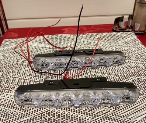

Tudna valaki olcsó (tényleg olcsó, max 5000) DRL-t ajánlani, ami fényerőben és a kötelező jelölésekben is gazdagon el van látvaNem érdekel a felfogatás és a kinézet, azzal együtt tudok élni. Másfél éven keresztül használtam ezt
Tök jó fénnyel bír és rajta vannak a kötelező jelölések is. Valami 1500 pénzért árusították a helyi vásárban a cigány kereskedők. De pár hete felfedeztem hogy az egyik oldalon 2db led nem világít, a másik egyenlőre még hibátlan. Szóval van emberi áron jó féle menetfény?
