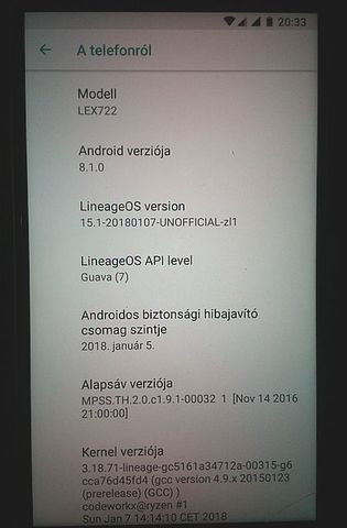

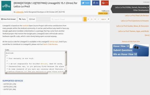

>> a közeljövő meg mindenképp ez lesz.Nagyon küzdenek a fejlesztők.. : itt van pl egy
Lineage OS 15.1 / OREO 8.1 , most tettem fel az X722-re.A saját kamera applikációval már jól fókuszál, fotóz... kicsit lassan.
Aki próbálni akarja, csak TWRP 3.2 -vel telepíthető.
