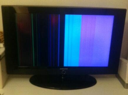

Tegnapi nap folyamán át ment füstgépbe a samu tv-m .
Most elkok miatt kellet volna szétszedni a kép zavar miatt, de most a vízszintes STK halt ki belőle, persze nem a gyári teljesítményű ellenállást tettem bele anno hanem erősebet " 2w"-ost , így elég büdöset csinált. Reménykedek hogy a nyák nem éget fel. Ahogy elnézegetem a szerkezetett szeretne végleg megpihenni, DE még adok neki esélyt.
A poén az egészben h most olyan piros-kék 3d-s a tv. -
