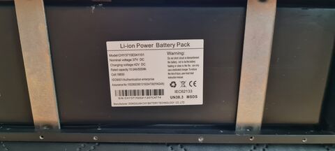

Mai nap visszaküldték a rollert! Kicserélték a vezérlő elektronikát a kábeleket és végül az akkumulátort is garanciába!

Kezdő rolleresként nem akartam több 100eFt-ot rollerre költeni. Nem sokat használom. Másfél év alatt 1000 km-t tettem bele. Jóhiszeműen gondoltam, hogy új, magyar garanciával rendelkező rollerrel nem sok gondom lesz, ha javítani kell. Maga a vas egyébként eddig tette a dolgát. Nekem megfelelő volt, arra a 10-20 km-re, alkalmanként! A roller megált. Egy átlagos felhasználó ilyenkor mire gondolhat. Lemerült az aksi, stb? Kijelzőn semmi nem volt, ami hibára utalhat. Mindent ki lehet magyarázni. De az, hogy a vezetékek elovadtak, elektronika tönkre ment. Előtte meg tökéletes volt az aksi. Addig megyek el, amig csak lehet. Nem az 50eFt, csak az igazságérzetemt piszkálja. A szervízes kolléga azt mondta, hogy azt ő nem írhatja le, hogy az elektronika tette tönkre az aksit, mert nincs rá bizonyíték. Könyörgöm, akkor mi a túró? Cickány megrágta.....
Egyébként a szervízes azt is mondta, hogy több helyen foglakoznak aksi elektronika javítással, cserével. Kb. 25eFt-ba fájna.... -

Véleményeteket kérném!
Van egy Sencor TWO rollerem, ami jelenleg szervizben van!
Másfél éve vásároltam a rollert. Két év garancia van rá! Eddig tökéletesen működött, semmi gondom nem volt vele. Nagyon vigyáztam a rollerre, sosem mentem vele esőben, sárban, hidegben. Télre félre volt téve, elő sem vettem.
Azért küldtem be, mert 5km használat után teljesen elsötétül a kijelző és az első kerékben lévő motor ilyenkor nagyon felforrósodott. 1 óra várakozás után újra lehetett használni. Majd megint 5km használat után meghalt. Az Appban néztem folyamatosan a hőfokot. 50-55 fok fölé sosem ment. A szerviz ma felhívott, hogy az elektronika meghalt, ami miatt még összeolvadt két vezeték és ez miatt elszállt az akkumulátorban lévő elektronika is, ami miatt aksi csere lenne. (Azt mondta, hogy olyan nagy terhelést kapott, amit már nem bírt a vezérlő) 0v-ot mér a szervizes az aksi kimenetnél. Mivel az aksira csak 1 év garancia van, 50eFt lenne a csere. Az elektronikát már kicserélték, most már "csak" az aksi cserére vár!
Ezt nem akarom bevállalni. Írtam egy emailt a Sencornak. Még nem kaptam választ!
Egyértelmű számomra, hogy nem természetes elhasználódás miatt ment tönkre az aksi, hanem a tönkrement elektronika okozta az aksi halálát is.
Szerintetek?
Valaki volt már ilyen helyzetben? -

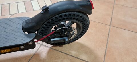

Nem az alapján döntöttem. Nekem már az újabb kiadás van, ahol megoldották a melegedés problémát. A hátsó sárvédőn gyári merevítés van. Az appban néztem folyamatosan az értékeket. Többször felment 70 fok körülre az emelkedő végén, de nem tiltott a kontroller. Volt korábban Sencor One rollerem is, de ez ahhoz képest ég és föld. Komfortos és nagyon jól megy. Indításnál nagyot ránt és nagyon jól gyorsul. Első alkalommal teljes töltéssel 35 km körül mentem és maradt benne 10% kb. 30% körül már csak 20km/h-val enged menni. Ja és van benne tempomat. Tudom, hogy koppintás, de nekem megfelelő egyelőre!
