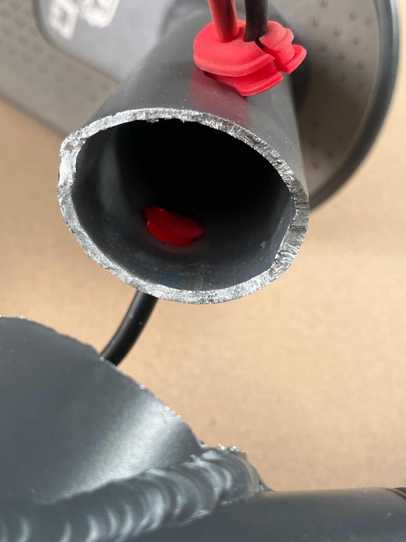

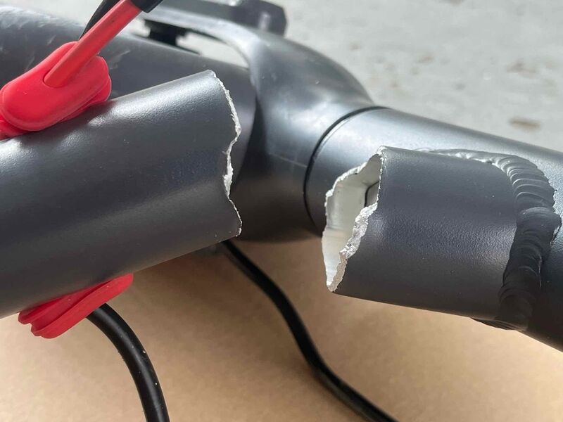

Facebookon, vagy hol a fenében akarták rád sózni azt a szart? Ezt az Avopro-t?
Állítólag ott divat ezeket a noname szarokat rádumálni a tájékozatlan felhasználókra. Vannak tisztességtelen kereskedők, akik ezeket a javíthatatlan, rossz minőségű balesetveszélyes rollereket behozzák. Szervizháttér és alkatrész nélkül sem lenne szabad forgalmazni őket, de nagyobb gond az, hogy balesetveszélyesek.Itt írtam már róla:
https://logout.hu/tema/kis_roller_topic/hsz_26254-26254.html
Szervizes szerint csomó nyűgjük van, és gazdasági totálkár őket javítani.Meg ha visszakeresel az Aovopro kifejezésre, vagy a noname rollerekre akkor találsz pár kritikát. Ez eladást érdekében ígéretekben messze felülmúlják az eredeti Xiamomi rollereket, főleg hatótávban, terhelhetőségben, hegymenetben, csak éppen nem teljesítik. Nehéz számon kérni rajtuk. Ha túl sok panasz lesz rájuk, akkor jövőre más néven árulják ugyanezt a szemetet.
Itt van mondjuk egy banggood-ról származó magyar reklamáció:
https://www.banggood.com/mypage-index-E56M4CuI5cRbqiE1jqlz8g.html
Alig egy hónapja történt: "Hibás váz, reklamációra nem reagálnak!!!"Legyen az a legkisebb probléma, hogy bukod a roller árát. Ha ez fogsor cserével is jár, az sokkal kellemetlenebb!
Inkább vegyél használtan egy normális márkát, mint újan valami balesetveszélyes, gyenge, tömör gumis rollert.
