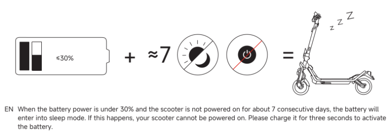

Nem állt túl sokat lemerülve a roller? Az új BMS-eknél már gyakori, hogy akku kímélése miatt ha 30% alatt van annak töltöttsége és 7 egymást követő napon át nem kapcsolják be, akkor alvó módba teszi magát.
Vannak akkuk, melyeknél lemerült állapotból az akkucsomagon lévő gomb megnyomásával lehetett feléleszteni. Önmagában a töltés az kevés volt.
