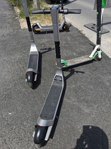

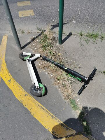

modeller #9440 üzenetére
Hát ha valami, akkor pont az ilyen házibarkács tempomat lenne életveszélyes,
főleg, ha még a fékezést se venné figyelembe... Elméletileg ezt a vezérlők úgy
tudják lekezelni, hogy a fékezésnek prioritása van, tehát hiába nyomod a gázt,
ha fékjelet érzékel, akkor átkapcsol fékezési módba. Viszont további veszélye,
hogy ezután ha elengeded a féket, nem gurulni kezd, hanem húzni maxon: tök
kiszámíthatatlan lenne... feltéve, hogy tényleg azt szimulálja ez a házibarkács
elektronika, mintha nyomnád neki! A gyári megoldás nem így működik tudja ő,
hogy elengedted, a vezérlő hajt tovább, amíg nem adsz rá megint nulláról. Oké
hogy ez hosszú szakaszokon kényelmes, de valójában egy pluszfeladat, hogy
még erre is figyelni kell, hogy fékezés/kigurulás előtt adjál egy "gázfröccsöt"...Maradjunk annyiban, hogy nekem volt tempomatom, de kikezeltettem... Főleg,
miután Booster GT magasságokba és fölé tuningoltam az S1-et: nem hiányzik.
(Ha 25-ös korlátos módban mész, annak oka van szerintem, mit tartson rajta?)Ui: 0 start akkor lehet veszélyes, ha nagyon hülye a felhasználó, és csak úgy
nyomkodja a gázt a roller mellett állva: láttam már ilyet, talán csináltam is, de
amúgy nem szeretem ezt a lökdössük, aztán egyszer csak elkapja feeling-et.
(Bird esetén pl. volt, hogy elég komolyan rá kellett hajtani, mire elindult: vicc.) -

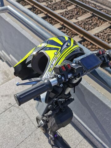

jozsi252 #9430 üzenetére

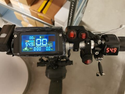

Nekem a hüvelykujjas gáz sem a barátom... Eredetileg az volt az S1-en, ami
addig nem is volt baj, amíg digitálisan kellett vezetni, ám ahogy nőtt az ereje,
annál inkább felmerült, hogy nem csak a nyélgáz, meg a nulla létezik LOL.Szóval az adagolhatóságban, így vezetési élményben nekem a félmarkolatos
gázkar nyert: a teli markolat megint csak nem jó, mert a motorkerékpárokkal
ellentétben itt erősen kapaszkodsz is a kormányba, ez ismét kinyírja a finom
mozdulatokat, különösen, de nem kizárólagosan a kisebb, stabil gáz tartását.Nem nagyon tudom elképzelni, hogy egy hüvelykujjas gázzal max. fokozaton
hogyan lehet kényelmesen lépésben gurulni, rángatás, bizonytalanság nélkül.
(Tudom, erre vannak az előre definiált módok, ám S1-en kényelmetlen ezeket
menet közben kapcsolgatni. Blinkee-n van rá dedikált kapcsoló, az működik.) -

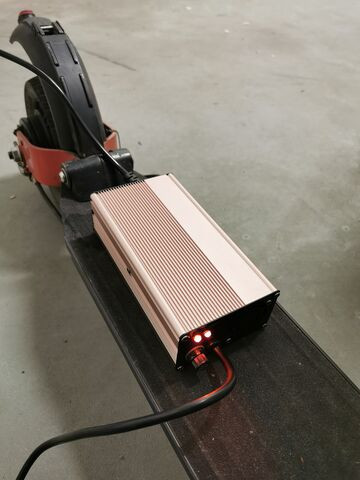

Itt az aprón találtam egy FLJ C11/T11 vázat, magában, akku nélkül:
mondom ezt nekem találták ki.Végre nagy pneumatikus kerekek,
bowdenes tárcsafékkel, mi kell még? Ja hogy motor előre is.Mondom ezt úgy, hogy alapvetően szerettem a tuning S1-et, hiszen
amíg szét nem tört, az utóbbi napokban hibamentesen szuperált.Az volt a gebasz, hogy teszteltem az FLJ-t (az S1 akkujáról hajtva),
és az 1200W kerék nagyon rázta a kasztnit a levegőben... Így nem
jó, ki kell centrírozni... Na ez van még folyamatban. (Meg persze a
dupla motoros átalakítás: nem nagy wasistdas, mivel szerencsére
tök ugyanakkora kereket használtak eredetileg is, mint a motoros.)Vettem egy eBike vezérlőt (ami az S1-nél bevált), csak nagyobbat.
Más kérdés, hogy ez fizikailag is baromi nagy, nem igazán fér el...
Pedig nem is bődületesen erős, ilyen 1500W névleg, és 75A max.:
remélem, ha sikerül összelegózni legalább megbízható lesz így.Nagyjából ennyi. Az akkut be akarom gyömöszölni a taposóba, és
inkább a vezérlő megy a kormányra, mivel az jóval könnyebb cucc.
Nálad mi van a táskában? Nekem vezérlő, volt, az új nem fér be.Szerk: na jó, egy időben kiegészítő akku is lakott benne, kb. 10s4p
nagyságrendig teljesen jó ez a Wildman... Nagyobbra nem igazán.Szerk 2: a végén lehet, hogy annyiba fog fájni, mint ha megvettem
volna gyárilag, de az elvenné az építés örömét... És úgy is dobtam
volna ki a gyári gázkart, mert nekem nem jön be ez a mutatóujjas. -

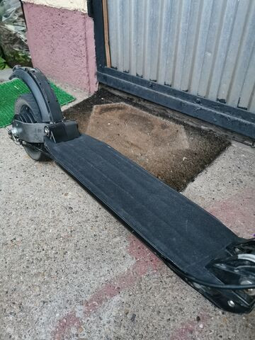

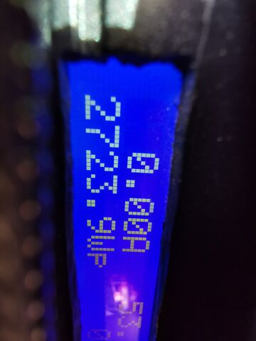

DigitXT
B-L-A-C-K #9403 üzenetére
Abszolút ideje volt, azért is vettem, mert nem bíztam igazán a vázban...
Teszem hozzá, hogy az utóbbi időben már összeállt*, közel 3000 km is
belement, napi szinten jártam vele munkába (~30 km/nap), az 5A töltő
bent volt a cégnél, itthon már nem is töltöttem, erős volt és stabil, tette
a dolgát. Kicsit csörgött-zörgött persze: a pneumatikus gumi hiányzott.*: nem tudom, mennyire lehetett még Kugoo S1-nek nevezni? Akárki is
próbálta, sokkal komolyabbnak érezte az eredeti konstrukciónál...Ui: éppenséggel lehetne a rollerezés eleje (belépő/olcsó roller) és vége
is (feladja az ember, mert összetöri magát): én pont egy ilyen embertől
vettem olcsón egy alig használt S1-et, ô ott befejezte a roller témát...Én azért még megépítem ezt az "FLJ T11"-et, aztán meglátjuk...

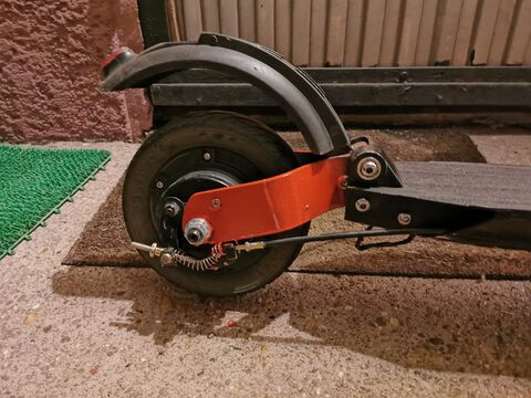

Én azóta amúgy vettem egy hegesztőt, és csináltam egy "javítást".
Nem lett szép, mivel csak gyakoroltam a dolgot, de nem tört volna
el így, az ziher... Sajnos amin gyakoroltam, annak a kerék befogója
már szar volt, így azt nem próbálhattam ki, de nagyobb összegben
mernék rá fogadni, hogy bírta volna a strapát. Sajnos vannak ilyen,
mondjuk úgy rosszabbul sikerült konstrukciók, kínaiak képesek így
összetaknyolni, AS szabvány szerint (Ahogy Sikerül). Ijesztő...
Ha megnézzük, mi tartotta eredetileg azt a négyszöget... nem sok! -

laskr99 #9365 üzenetére

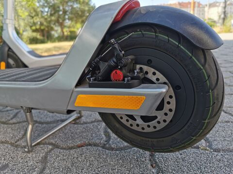

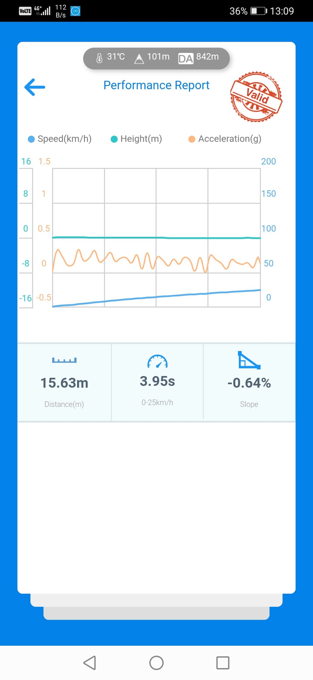

Igen, én raktam bele egy féket is, amivel a gyári 20 méter (!) fékút
lerövidült 6.5 méterre. Hány óvodás is fér el 14 méteren? Naugye.Mikor is csúszott neked 2 sávot a rollered? Óvatosságból kiszállt

Semmi, csak a szokásos. A Kugoo S1 gyári első villája fos:
egyszer már estem így pofára, azóta sisak + protektoring...
Ja és azért bíztam benne (többé-kevésbé), mert ez már az
erősebben hegesztett verzió... Igen az: nem ugyanúgy tört.Mindenesetre befejeztem az S1-ezést, épülget az utódja...
Ui: ha rajtam van a kesztyű+térdvédő, ennyi bajom se lett
volna. Így azért lejött a lazúr itt-ott. Sajnos a protektoring
is már öreg, kinyúlt az agyag, így csak az első ütéstől véd
(ami persze a semminél jobb, ízület nem sérült legalább).36 km/h-ról fékeztem épp/semmi kátyú: elengedte magát.
Ugye ilyenkor leszúr az eleje, és jön a gyalogbéka póz. (Jó,
hogy nem akkor történt, amikor kiszaladtam a boltba ma.) -

Nekem nagyon nem Pro 2-m van... Egy rém gyenge (6Ah akkus) Kugoo S1-em
volt, névlegesen 350W motorral, ami azért csúcsban berángatta a 15A-t, szóval
nagyjából 540W-ot, de ennyi. Hatótávra alig 15 km-t tudott. Emelkedőn kakukk,
már ha elég nagy emelkedőről volt szó, a végsebesség 26-28 km/h körül alakult.
Más kérdés, hogy miután beszart, a garis vezérlő már 11A-ben limitálta: ~400WÉs hogy ehhez képest mi van benne nagyjából másfél év reszelgetés után?
Akku kapacitás: 6Ah -> 24 Ah (4x)
Akku feszültség: 36V -> 48V (1.3X)
Tárolt energia: 216Wh -> 1152Wh (5.3x)Motor: FWD -> AWD (2x)
Gumi: 200x50 -> 200x60 (1.2x szélességben, sokkal stabilabb vele a roller)
Vezérlő(k): 11A -> 20A (1.8x) + a másik motor kb. 30A (összesen 53A = 4.8x)
Csúcsteljesítmény: 400W -> 2700W (6.75x) kár, hogy anno szétesett az akku
Fék: taposó fék -> dobfék, ill. külön első / hátsó motorfék, akár visszatöltésselStatisztikai adatok
Végsebesség: 26 km/h -> 42 km/h (1.6x)
Hatótávolság: 15 km -> 55 km (3.6x)

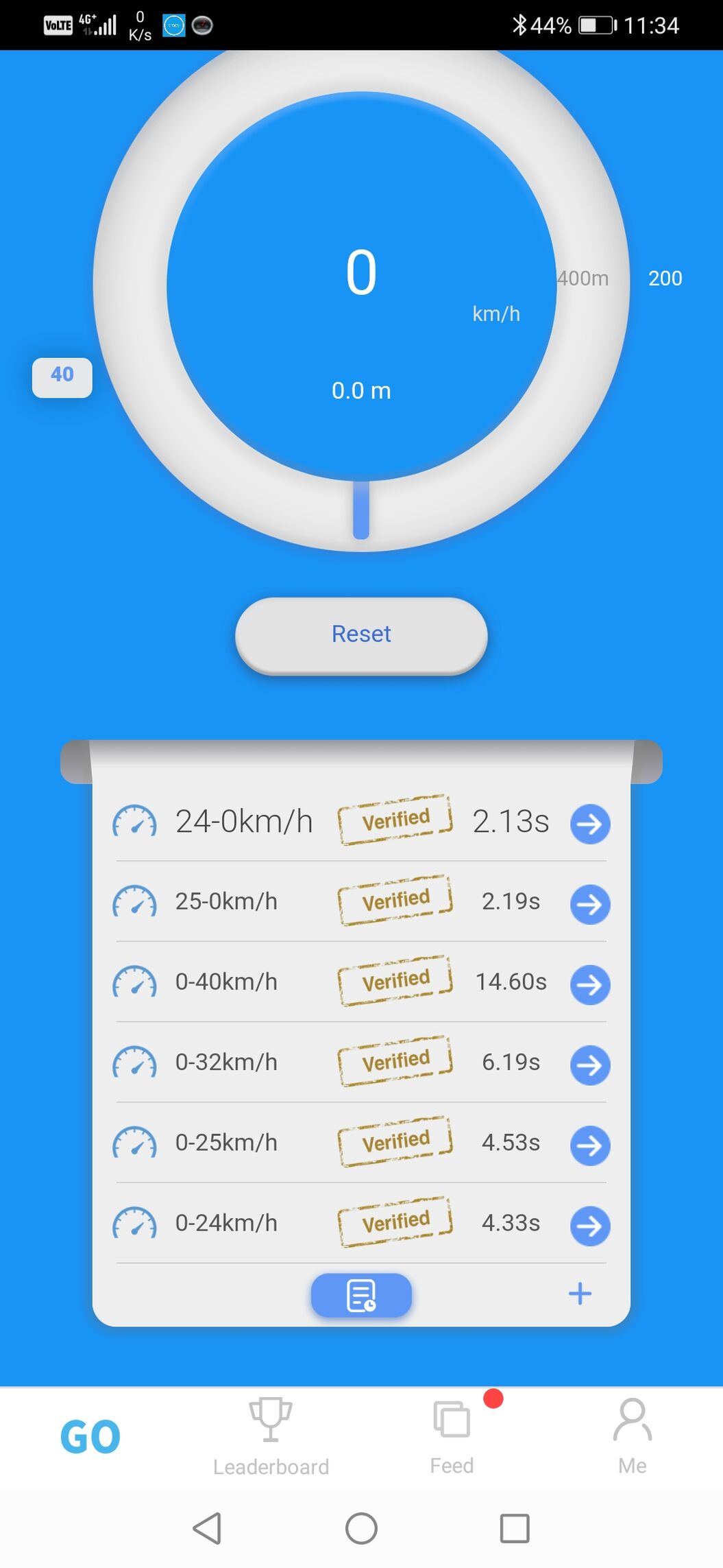

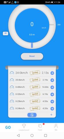

Gyorsulás 25 km/h-ra: 25 mp -> 4 mp (16%)
Fékút 25 km/h-ról: 20 m -> 6.5 m (32.5%)
Hegymászás: összehasonlíthatatlanMegjegyzés: természetesen ilyen nagy akku nem fér el, hiszen egy pálcikáról van
szó, ezért a kormányra került egy rohadt nagy doboz, amiben csak az akku lakik,
de tudom még fokozni, mert ugyanekkora dobozba bele lehet rakni egy vezérlőt is.
De nyilván ezt nem fogom már ráaggatni*, eléggé tele van pakolva már így is, lásd:*: lesz új projekt, aminek nem lesz ennyire szénnéhúzás feelingje 2.5kW-tal.

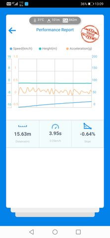

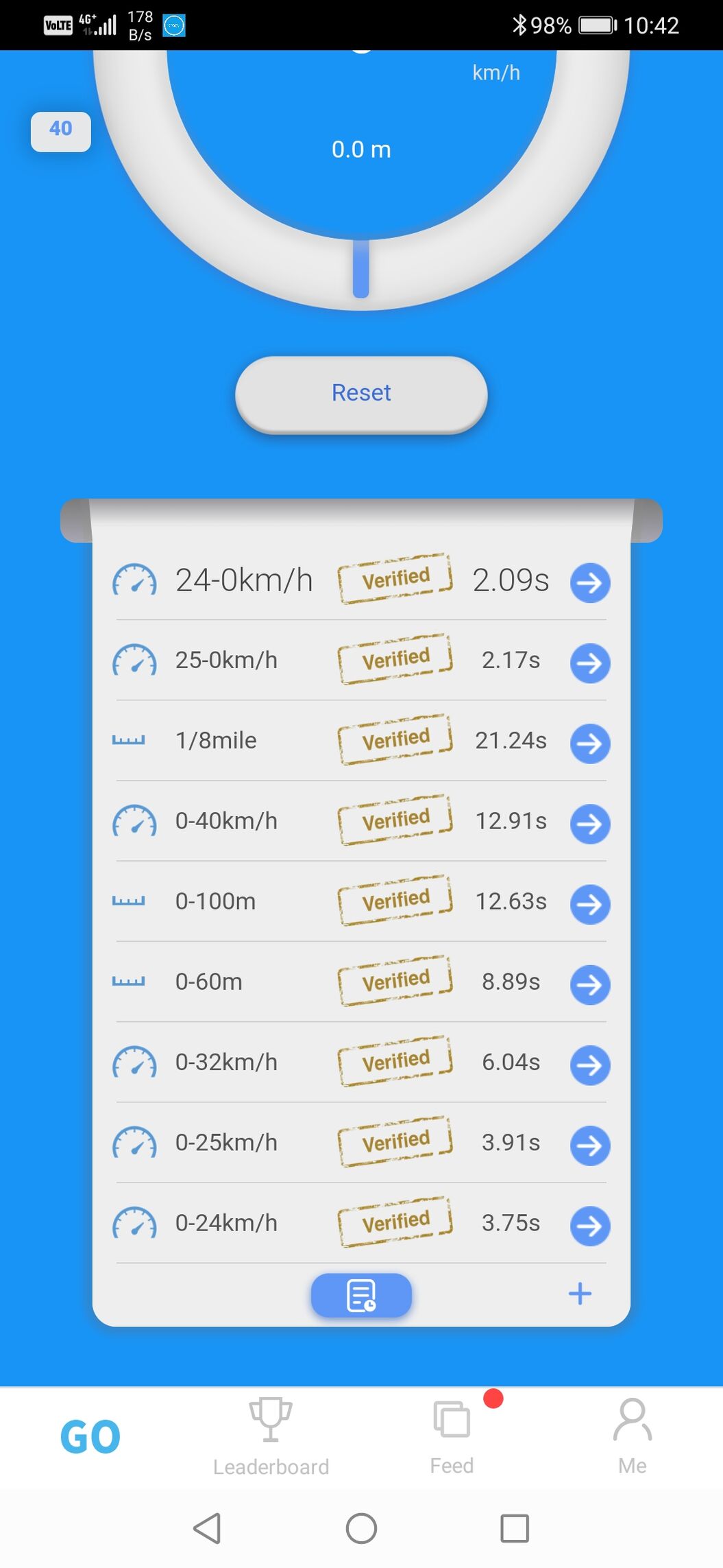

Reggie0 #9265 üzenetére
es a vezerlo tud igen komoly (slip korlatozott) kiporgesgatlast
Magyarán nem rakja le a 25kW-ot, hanem leszabályozza magát.
Kezeljük már a helyén a dolgokat: 30 kg az a roller, nem 50, szóval
még annyi vonóerőre sincs szüksége egy 1g-s gyorsuláshoz.
(Nyilván, ahogy nő a sebesség, és a légellenállás, HA van rajta vmi
aero, akkor esetleg kihasználhatja az ennél is nagyobb max. erejét
ellenberger mondjuk az alap* 0-24 km/h mérésen még tuti nem.)
*: ESG táblában ez a legkisebb, sok rolleren mérték. RE90-nél nem.
De egy pillanatra képzeljük el, hogy kijön egy ilyen eredmény, és ez
csak 0.5g. Nyilván fokozható, mert satufékre 1.5g-t lassult a verda,
szóval a gumikban még volt tartalék, de két keréken? Nagyon necc. -

DigitXT
Stylerr #9254 üzenetére
Egyáltalán nem, és nagyon is.
Minden relatív... Pálcikánál a
legnagyobb gond az, hogy nem fér bele nagyobb akku = kívül
kell elhelyezni egy másodikat. Na utóbbi lehet körülményes...
Pénzigény meg annál kisebb, minél inkább magadnak építed.
(Illetve ez se igaz, mert vannak járulékos költségek... Ha csak
1 db akku készül, valószínűleg megéri* kifizetni a hozzáértőt.)*: ha hobbid a barkácsolás, akkor nem biztos. Az priceless.
akkor már 1300W-os töltő kellene
jozsi252: nem feltétlen. Ez a 240W-os töltő is lehet gyors, ha
kisebb pakkra ereszted rá (ez a 24Ah pakk nem a legkisebb). -
DigitXT
jozsi252 #9251 üzenetére
Még mindig nagyon kímélő töltésről beszélünk: 0.2C
771mA töltőáram elvileg cellánként, 4000mAh cellák13s6p az akku összesen 24Ah kapacitással.
Szerk: a gyári töltő 1.5A-rel tolta a 6Ah akkut (0.25C)
(Azért írtam, hogy ez csak viszonylag gyors töltő így,
mert elvileg egy gyorstöltő akár 1C-t kellene tudjon.) -

írtak rá gyárilag, mint a sima S1-re, ám 7.5Ah az akkuja a 6Ah-hoz képest.MÁS: ez már töltő! 4.63A-rel már viszonylag gyorstöltőnek mondhatnám.
A végfesztültsége egy kicsit magas, de határértéken belüli. 4.223V/cella
Már amennyire hinni lehet beépített feszmérőknek, hogy 54.9V a max. -

Bukósisak: Minden olyan járműre kellene ami önerőből legalább 20-25km/h sebességgel tud menni.
Nekem pont ma este szólt be egy dohányzó délsvéd ribi, hogy "Most komolyan motoros sisakban csinálod az izét?", mondjuk lehet, hogy valami másra gondolt a pici agyával, mindenesetre le se szartam: a fogyasztást dokumentáltam, aztán mentem tovább.Talán két megjegyzésem lett volna (magamban azért röhögtem rajta), hogy egyrészt ez nem motoros sisak, hanem biciklis, másrészt meg igen, bizonyám... ha egy olyan ketyerén gurulok, ami 40 km/h fölött képes menni, és ezt a tempót akár 13 mp alatt el is éri, akkor igen, teljesen komolyan gondolom, hogy van rajtam bukósisak. Aki már esett pofára rollerrel, szintén ugyanígy fogja gondolni, és ehhez nem KRESZ módosítás kell, hanem csak a józan ész.
(Mondjuk nem értem, hogy ha SMKP, akkor miért kéne ez a 25 km/h korlát rá? Nagyon össze vannak keveredve ezek a "döntéshozók" ebben a témában...) Sima kerékpáros is tekerhet 40 km/h-val, és ha onnan elesik, akkor már teljesen tök mindegy, hogy motor gyorsította fel, vagy saját erőből jutott odáig... Szerintem.
Ui: 11.9 km-en 6.419Ah-t evett. (318.2 Wh) 51.12A csúcs áram mellett, jobbára 30-40-es tempóval, néhány* piros lámpát leszámítva... Meg mondjuk akkor is mindig lefékezek, ha szembe jön egy biciklis, és szűk a bicikliút: egyrészt kontrolláltabban tudok a lehető legszélére húzódni, másrészt, ha mégis baj lenne, kisebb a lendület. (Persze volt minden, babakocsival bicikliúton edző anyuka, kutyát alig visszafogni bíró ember, minden.
Ha le leszünk terelve az útra idővel, akkor ez persze megoldódik, egyben viszont motorra váltok újra, mert oda nagyon kevés ez a felfüggesztés, kicsi a 8" kerék, és a végsebesség is határeset (42 km/h síkon). Én azt mondanám, hogy rohadtul nem egy kaptafa az összes elektromos roller bármelyik SMKP-val: az enyém is határeset az előbb felsorolt hiányosságai miatt, de szerintem csak azokat szabadna fixen az autók közé terelni, akik erre valóban képesek (Dualtron és társaik ugye). Kerékpározni is lehet a járdán, ha az úttest erre alkalmatlan.
Szerk: további 1.173Ah kellett az utolsó nagy nekifutásra (1.5 km emelkedő).
Mivel most a gyári** vezérlő hajt hátul, ezért most kb. 4 km/h-val lassabb az emelkedő közepén, ott el tudna viselni még egy pár ampert... C'est la vie.
*: átlagsebesség 24 km/h körül.
**: gyári, de 20A korlátos...

csokaym #9166 üzenetére
Ilyen pontosság nem jön ki telefonos GPS-ből...
Ez egy "célhardver",
az ún. Dragy, viszont ettől eltekintve igen, zsebre vágom, hadd szóljon.
(Mondjuk most poénból lemértem volna a Bird-öt is, de nem akarta az
igazat. Egyszerűen nem vette figyelembe a custom módokat. Egy 1/8
mérföld eredménnyel lettem csak gazdagabb, ami meg nem érdekel.)Valószínűleg itt a magas házak mellett nem fogott elég jó jelet.
Amúgy egyszerű: összefutunk, és mérünk egyet, vmi nyíltabb terepen. -

DigitXT #6386 üzenetére
Volt szerencsém ma egy hasonló tesztet csinálni ugyanott, GPS loggal.
10 Hz GPS, azt mondják viszonylag pontos/pár századot téved max.Azóta 48V a rendszer, talán fogytam is, mások a vezérlők, de 3.95s lett:
Szerk: és 8 méteren belül megáll 25-ről, bár megcsúszik a hátsó kerék.
Valószínűleg még gyakorolni kell a vészfékezést, úgy lehet jobb...Szerk: itt egy csomó rollert tesztelnek hasonló módszerrel. 0-24 km/h
az alap, ugyaninnen a fékút. Egyébként 8 km/h-ás lépcsők: 32, 40, stb.
Ez ugyan nem 4 mp-en belüli, de végig nyomtam az összes lépcsőt.
(Már ameddig a Kugoo S1 Dual Turbo képes felküzdeni magát, <42...) -

Szóval ha úgy tetszik kimaxoltam a Kugoot. De nekem nem is
kell több. Igaz, kevesebb se... Jó ez így, csak menjen...Ui: nem olyan régen írtad, hogy Dualtron Raptort fogsz venni...
Miért, ha bőven elég az S1? Meg, hogy határ a csillagos ég.
Tiszta sor, hogy egy jó minőségű cucc drága. A Kugoo olcsó...Szerk: csokaym kollégának köszönhetően egy optikai tuning...
Amúgy nem is igaz, mert ez elvileg biztonságosabbá is teszi...
Elvileg a szélén nem igazán volt a lábnak jó tapadása gyárilag. -

Ma csináltam egy hasonló tesztet, néhány apró különbséggel. Azaz most már
van visszatöltés a hátsó motor esetén, viszont nagyobb az áramkorlát 20+33A,
más a hátsó motor és a gumik, picit nagyobb a végsebesség, így a fogyasztás.A lejtőn összesen 0.4Ah-t sikerült elfogyasztani, nem mérve a visszatöltést, de
ami meglepett, hogy itt is volt olyan szakasz, ahol lenyelezve 48A-t bekajált.
A felvett max. teljesítmény már itt is megvolt 2366W (pedig emelkedő nem volt).
Jó hát nem vettem el a gázt, benézett 50 km/h-ba, de hát közúton menni kell...10.5 km után 46.35V min. fesz, 2577W csúcsteljesítmény 5.533Ah (273,5 Wh)
fogyasztás, 53.3A csúcs árammal. 13.4 km-en pedig 7.265Ah (355.4Wh).
(40-42 km távot el lehet vele szöttyögni, sík úton kb. 40 km/h végsebességgel.)Szerk: 94 kg vagyok, a roller meg kb. 24 kg: emelkedőn majd dolgozik az akku.

Ma tudtam kipróbálni. Tuti kW fölött van a Bird. Lehet, két motoros.
(Triviális teszt nem megy, levegőben nem hajt, hiába madár, LOL...)1 motorral 20A korláttal csak 14 km/h ment... közel 1000W mellett.
2 motorral mondjuk erősebb a Kugoo, de nem piskóta a Bird. (Okés
ez sejthető volt, mert a videóban is látszott, hogy kb. 5 mp a 0-25...)Szerk: alattam anno ehhez nagyjából 1500W kellett síkon...

csokaym #9009 üzenetére
Nem lehet, hogy ez szimplán valami bekapcsoláskori tranziens?
A.k.a. mérési hiba? Van ugye a "precíziós feszmérőm", ami pont
ilyen a mérés elején, de nem fölé mérésről indul, hanem fordítva:
a kontakt elején elsőre kisebb értéket ír ki. (Mellesleg ma jöttem
rá, hogy alacsony fesznél messze nem olyan precíz sajnos.)
Ellenőriztem a balance-ot a pakk javítása után, és nem adta ki...
4.126-ot mért szinte* az összes cellára, ám a vége 53.63 helyett
53.13... (Érdekes egybeesés, hogy megint egy 0.5V.) A lényeg,
hogy 2 cellánál is már látszott mi a baj, multiméter megmutatta:
4.126+4.126=8.252 ≠ 8.191
4.08 + 4.08 = 8.16 (≠ 8.191)*: ahol meg nem, ott 4.119, mintha nem lenne több lépcső, hiába
3 tizedesig mér. Sebaj. Nagyobb fesznél teljesen jól használható.
A gázkar dolgon nem nagyon pörögnék... úgysem lehet a feszből
túl pontosan megmondani a töltöttséget. Amúgy meg kit érdekel.
Természetesen amíg nincs kikapcsolás határon a dolog.terheletlenül, max töltöttség mellett 45km/h-ig pörög ki
Szerk: levegőben ez teljesen reális. Lejtőn meg is fogja futni.
Mondjuk nem jó ötlet kitesztelni, mert meg is kellene tudni állni...
(Btw. nekem ma befelé 40-41-et ment síkon. A GPS szerint is.)
Hazafelé viszont a villamos sín "megütötte az akkut", és kakukk... -

DigitXT #8945 üzenetére
Mentem még egy karikát (újabb 4 perc, tiszta vidámpark):
Borároson az emelkedőn simán gyorsul 20 km/h-ra. Hogy
legyen viszonyítási alap, megnézem mit tud a "Kugoo" ott.Szerk: viszont a felfüggesztés hiánya para! Igen kis úthiba
elég ahhoz, hogy megdobja, és elcsússzon az ember lába!
Az ilyeneket a Kugoo simán kirugózza, soha nem ütött így.Ez megfejelve azzal, hogy nincs motorfék, és FB-n olvasva
B-L-A-C-K balesetét az elszállt tárcsafékkel elég veszélyes.
Oké, Kugoo S1 gyári e-fék harmatos szar, és ha túl gyorsan
mész, akár ki is kapcsol, de legalább van taposó (vész)fék.A Dual motoros gépen ha az egyik vezérlő el is dobná hiba
miatt a féket, még mindig ott a másik. Így biztonságosabb.
A dobfék meg nem túl bonyolult szerkezet: nem száll el.
(Max. ha elszakad a bowden, de akkor még ott a taposó...) -

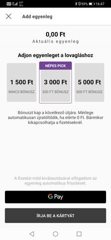

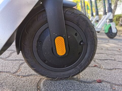

Amúgy kipróbáltam ma ezt a Bird-öt. Az app egy vicc,
valami Google fordítós megoldás, teljesen uldaba...
Viszont a 10" pneumatikus tömlő nélküli kerekek elég
jól gurulnak. Maga a vas komótosan teszi oda magát,
de van benne menni akarás aztán! Nyilván okkal fogy
el a kraft 25 km/h-nál, de előtte rendesen húz. Sajnos
a gázelvétel reakcióideje ennél se* nulla, de kibírható.
Rugózás ugyanaz, mint a Lime esetén (nincs), viszont
az abroncsok okán a komfort ég és föld.Nagyjából
ugyanaz a tarifa: rohadt drága**. De ár/értékben jobb.
Tárcsafék cicereg, de hát ez ilyen... Motorfékük nincs.
*: M365-nél nem tetszett, hogy 1 mp-ig gondolkodik...**: 4 perces tesztkarikára fizettem nekik 470 Ft-ot.
Abszolút nem volt rá szükségem, de kíváncsi voltam.
(A felépítmény jobban tetszik, és az ereje is elég oké:
egész biztosan tudna 30 fölött menni, de korlátolt.)
Gyorsulás alapján minimum 750W csúcsban (érzés!),
de akár kW is lehet... Nulláról nem igazán indul, kicsit
meg kell lökni, és az elején rém gyenge. Aztán húz jól. -

Laca1212 #8941 üzenetére
A Design Capacity értékénél 7800 mAh van.
Az, hogy mit mutat az
app csak annyit jelent, hogy mennyit számolt... Ha nem nulláról indul,
ez sosem lesz teljesen pontos... Azt meg ki akarja, hogy kikapcsoljon
menet közben, nem igaz? (Btw. nem is lehet teljesen lemeríteni, HA a
roller "túl nagy teljesítményű"...) Nekem kövér gázra össze tud omlani
a csoda-akkum, pedig még van benne kiaknázatlan kapacitás... Csak
kivenni így nem lehet, hogy ráengedsz 50A-t, mert megfexik... Inkább
csak egy motorral jöttem fel az emelkedőn. Lassú volt és szenvedős,
de kibírta legalább: kicsit okosabb lenne a vezérlőm el tudna játszani
a kikapcsolás határán, így marad az, hogy én legyek az okos.Aztán
kiderülhet, hogy megint vmi balansz vezeték bajom van, mint múltkor
(akkor konkrétan leszakadt az egyik, emiatt tiltott a BMS full akkunál). -

Ezt egy másik topikban találtam, de ide vág. Valaki nagyon részegen parkolt:
Szerk: én csak egy ilyet láttam ma (szerintem nem a felhasználó törte el):
Ja és még valami: ez vmi új szolgáltató?
Szerk2: az a középsztender nekem is megfordult már a fejemben...
Főleg azért, mert a kormányon lévő akku miatt oldalsztenderről eldől. -

Játékos #8908 üzenetére
Attól függ: Xiaominál úgy tudom, hogy firmware-t kellett hekkelni az ilyen külső
akkus megoldáshoz, mert valóban töltésnek érzékelte, és letiltotta a hajtást.
Kugoonál meg szimplán nincs ilyen okos ECU, annyi akkut kötsz rá, amennyit
akarsz (persze célszerű azért nagyjából egyformákat használni, tuti ami fix).De amúgy nem értelek: az 1S kb. 125K. Ha építesz plusz akkut, az se áll meg
25K alatt. Akkor már nem célszerűbb megvenni a gyári nagy akkus Pro 2-t? -

jozsi252 #8903 üzenetére
Mindig azt mondom, hogy kis pénz, kis foci: kitartottam, mert nem volt más.
Ha lenne 5-600K kifejezetten rollerre, akkor nagyon meggondolnám, mi legyen.Elsőre rávágtam volna, hogy persze építenék, viszont nem triviális nulláról: egy
jó váz kéne alapból, aztán onnan indul a buli. Szívesen megcsinálnám, de nem
igazán adódott rá lehetőség, tankot meg nem szívesen építenék. Persze, jó az!
Csak szerintem nem roller. Ahogy a nagyon nagy vasakat hajtók pálcika néven
emlegetik a kicsi, könnyű rollereket...én inkább úgy látom, hogy a nagyvas már
nem roller (próbálj meg egy Dualtron Thundert lábbal hajtani), szóval ez van.Jó vázat meg nemigen találni, sokan ezért építenek tankot. Az kapható.
Megjegyzem, a Thundert is lefikázzák a hozzáértők, hogy gyárilag jó nagy szar.Szerk: dehogynem tudok fejleszteni, sőt, sajnos kell is, mert már látszik, hogy
a hátsó villa, ezzel a felfogatással nem lesz nagyon tartós. Az eleje meg még
a gyári, tehát nagyon szar. Készül egy dupla telós villa, az talán jó lesz. Talán!
De mondom, maga a váz gyenge: tört már el a hátsó rugóstag is meg minden. -

jozsi252 #8896 üzenetére
mikor megvetted akkor nem gondoltad hogy ennyi mindent fogsz rajta fejleszteni?
Dehogy gondoltam.Lassan 2 éve vettem az (első) S1-emet, újonnan...
1 napot bírt, másnap összefosta magát a kijelző.
Használgattam, de végül visszakaptam a zsét. A második S1 már használt volt: ez már bizonyított jeligére! Régebbi szériás, gyengébb összeszereléssel, de erősebb vezérlővel. Jó páros...
Párszáz km-t elkaristoltam vele, amikor beszart az akku. Aztán még sikerült meg is ázni, amitől a vezérlő is gajra ment... szerencsére mindkettőt kaptam gariban, de ekkor már erősen fogalmazódott bennem, hogy ebbe a vasba dupla motor kell...
szimplán az erő kevés volt, meg amit nyújtott
Egyrészt a gyorsulás miatt, igen, másrészt mert durván kevés 1 db elektromos fék. Ha két motor van, az kapásból duplázza a fékerőt, így kb. megfeleződik a fékút.Szóval a ~80K-s roller mellé lőttem egy kereket innen a fórumról 20K-ért. A beszart akkut meg javítani terveztem, hiszen dupla motor mellé dupla akku is dukál... Aztán csak húzódott a projekt... vettem egy S1 Pro hátsó villát a 2. motornak: bele is faragtam, de se két akku, se két vezérlő. Egy rosszat vettem a fórumról, hátha javítható, de sajna zárlatosként eldurrantotta a Pro motor csatlakozóját: nem nyert.
Végül az áttörést egy jó fogás hozta meg, 30K-ért egy szinte új, alig törött S1: olyan jó állapotban volt, hogy nem az volt a donor, hanem arra építettem rá az én vasamról a dolgokat, a többi már történelem. (A dupla motoros teszt vmiért elég sok érdeklődőt vonzott, pedig csak megyek egy 5-6 percet és élvezem...
2x11A)
A többi átalakítás (gumi pl.) tesztek során alakult így. A Pro gumi kényelmes, viszont rosszabbul gurul, nagyobb a fogyasztás vele, és kisebb a végsebesség... A sima S1 gumi kényelmetlen, de jobban gurul. Viszont kevésbé tapad. Végül a Raptor gumi volt a befutó, ami szélesebb, jól tapad, kényelmes, mégis jól is gurul. Csak nem fér be a villába. Legalábbis necc: kellenek a kompromisszumok. Mindig.
Közben játszottam vezérlő tuninggal, rendszeresen égettem le 30A-est, ami ne feledjük közel 3x-osa a gyári teljesítménynek: nincs csodálkoznivaló...
Nagyon durvákat tudott vele indulni mindenesetre... M4 Pro-s kolléga épp csak kipróbálta, de majdnem lepotyogott róla... Azóta "lightosabb" vezérlő van hátul, ami indulásnál nem rúg oda. Ez kíméli a kormányt, a gumit, meg a bordámat... Utóbbi egy első kerék kitörés utáni pofára esésnél megrepedhetett. Utána már nagyon nem esett jól a nagy gyorsulás. Szóval ami bug, végül feature lett, azaz összességében barátságosabb, kezelhetőbb a gép és még visszatöltést is tud.
Ja és külön kezelhető a fék, ami "klónozott" gyári vezérlőkkel nem lenne triviális. Nyilván ez magával vonzza, hogy kezelőszervekben se gyári hüvelykujjas karok vannak már (amiatt is estem majdnem), hanem rendes fékkar, és félmarkolatos gáz.
A rendes fékkar meg nem igazán fér el a gyári keskeny kormányon, így logikus lépés, hogy szélesebbre alakítottam. Jó, magukban a fékkarok még elférnének talán, de vannak egyéb kezelőszervek, motorok kapcsolója, meg a reflektor. Utóbbi meg azért kellett, mert rendszeresen jártam haza munkából este 8 körül, már tök sötétben. A gyári lámpa meg semmire se elég, nemhogy ~36 km/h csapatáshoz...
Ja, amúgy plusz akku már csak azért is kellett, mert kb. 2x messzebb költöztem a mukahelyemtól, így ami addig egy töltéssel oda-vissza elég volt, az most már csak egy út lett volna. Igaz, közben megoldódott a töltés a cégnél, de azért nem jó, hogy a végén haldokló akkuval ér be az ember. Nem beszélve a hazaútról. Szóval, ha már úgyis dupla motor (ez meg az emelkedőn kell hazafelé), akkor minimum dupla akku. Egy időben 3 db gyári akku volt benne, plusz egy külön a másik motornak.
Összesen 26Ah. Az is tudott ~50 km-t végig maximális fokozaton... Ez a 48V átalakítás meg a végsebesség növelése miatt volt jó ötlet. Rácsodálkoztam, hogy a gyári vezérlő elbírja (pedig névleg 36V-os), de azért annyiból lehetett sejteni, hogy a kijelzőben kiválasztható a 24/36 és 48V mód is.
Számolgattad amúgy hogy a roller árán felül mennyit kellett ráköltened?
Mostanában nem.Anno kérdezték, és akkor utána számoltam. Azóta azért befigyelt a 21700-as akkupakk (cellák 50K, dobozok csillió), meg még egy eBike vezérlő (20K), és persze további "apróságok". Meg vettem egy hegesztőt is, igaz, azt másra is lehet használni, nem csak rollerszerelésre, de az is volt egy 50K...
Ja és ponthegesztőkre is költöttem némi pénzmagot (főleg annak meghajtására, mert akármilyen akku nem jó hozzá, stb.). Viszont így tudok akkut gyártani magamnak, ami nem hátrány, kollégának is készült (több) akku, lényegében ő csinálta magának, én csak a helyet, eszközt, meg a
szakmaitámogatást adtam.Ami kimerült 8 óra anekdotázásban, és némi balance kábel forrasztgatásban. -

Egyszerűbb lenne felsorolni, hogy mit nem...Dupla motoros, 48V-os, kb. 2.5kW csúcsteljesítménnyel, valós 40 km/h utazósebességgel (és emelkedőn is 30+).
Szélesített kormány, szélesebb gumik, független működtethető elektromos fékek, hátul visszatöltés, elöl gyári, ill. hátul egy extra a dobfék, amivel meg lehet állni. Ja és egy 24Ah akku, amivel nagyjából 50 km a hatótávolsága egy töltéssel.
Értsd úgy, hogy nagyjából 100 kg vagyok, nyélen gyorsulva, 40-es végsebességgel.*
Az "úgymond motorfék" attól függ, hogy milyen kialakítású: ami visszatölteni tud, az csak nagyobb sebességnél erős, de akkor komolyat tud fékezni, kis tempónál szinte semmit nem ér, és állóra fékezni se tud. Ami fogyaszt fékezésnél is, az kis sebességnél is használható, és szinte állóra tud fékezni... De ha nagyon meg kell állni, úgyis csak a mechanikus fék marad, mint alternatíva. Csak óvatosan az esti csapatással, főleg, ha első roller és első út: a sötét extrán meg tudhat tréfálni...
Kolléga ma újított egy G2 Pro-t. Éppen gratuláltam hozzá, hogy fasza a gép, erre ír vissza, hogy megvolt az első esés, 45 km/h-nál fogott egy kátyút. Óvatosan na!
Ui.: az egész átalakítás jó móka volt, de semmiképpen nem tartós: hiába az 5mm acél, már látom, hogy ez a vékony villa nem lesz jó a dobfékhez, szét fog esni...
40-nél úthibákon meg akkorákat felüt elöl, hogy csoda, hogy nem tört el megint...*: lejtőn megy 46-47-et, de semmiképpen nem egészséges ekkora tempóval.

"kötöttem bele" abba, hogy ennek csak élvezeti értéke lehet.Megjegyzem, a Kugoo S1-en egy normális fék sem volt, gyárilag,
most már legalább hátsó dobféket raktam rá: lehet vele csúszni. -

36V-on még félig van az akku, akkor még ne aggódj.
31V körül fog nagyon lassulni, 30V alatt már nem hajt,
de ha nem hibás* az akku, még olyankor se kapcsol ki.
(Ergo van világítás, távolság mérés, és működik a fék.)*: sérült akku esetén nagyobb terhelésre kikapcsol, és
nem jutsz el oda, hogy 29.5V-ot láss még a kijelzőn.
