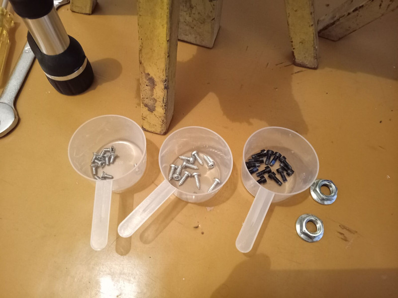

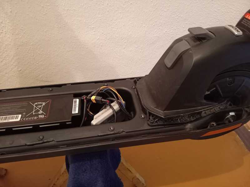

Mostmár végülis mindegy, fent van az új gumi..meglátjuk, meddig fogja bírni.
A szétszerelés elég jól ment, buktatók nélkül. Csak iszonyat sok a csavar.
A trepnit képező műanyag az akksifedélhez 10 csavarral van hozzáfogatva, utána a felső burkolat az alsóhoz 10 másik csavarral, és külön az alsó műanyag a vázhoz 6 csavarral.
Az akksi és a kontroller lakhelye szintén kb. 10 csavar. Utána válik láthatóvá a kábelkorbács, és oldani tudom a hátsó kereket 18-as kulccsal.
Egy közeli bringaboltos aki rollerekkel is foglalkozik, volt olyan szíves, hogy lecserélte nekem a kereket. Nagyon megszenvedett vele, mert hiába volt nagy kompresszorja, nem akart "rápattanni" a felnire a gumi mindenhol.Végül, azért csak sikerült.
