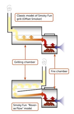

A Figure2 -n mire is gondolsz, a kéményre vagy a tűztér és a sütő közti csatlakozásra
A kémény az tuti nem olyan, bár egy két leírásában szerepel ez a fajta kéménycsatlakozás is. A tűztér becsatlakozása szerintem ugyan az amiről beszél csak más módon vázolta a terelőlemezt és nem rajzolta köré a "rejtélyes" dobozt.
Úgy érzem hogy megszületett a végleges terv hogy hogy is csináljam meg az összekötést. Egy dobozt készítek én is ami a tartályban lesz és ahhoz csatlakozik majd a tűztér, a doboz tetején elfér a vizes tál is. A dobozba teszek egy kazán lemezt amit majd kívülről tudok szabályozni, akár teljes lezárásra is jó lesz. Hagyok a doboznak egy belső peremet amihez laposvasból készítek egy 45 fokos lamellás rácsot, vészesetén azt is belehet majd tenni, úgy mint Franklin master a rendszámotSzerintem ennek így jónak kell lennie
A levegő áramlás az tökéletes már teszteltem, szépen körkörösen cirkulál a tartályban. A meleg a fűst, spirálisan áramlik ki a kéményből, úgy ahogy Franklin vázlatán

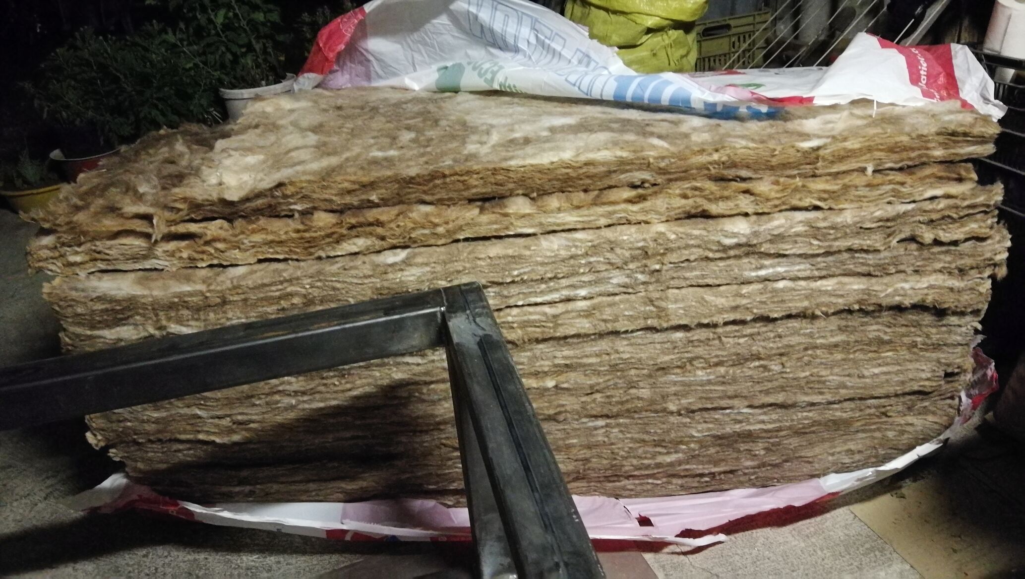

Próbáltam keresni szilikont de nem találtam nagyban.
De hogy használhatót is mondjak, van alukasírozott 3cm kőzetgyapot. Az egyik oldala alu, a másikra lehet venni vastag alufóliát. Én ezt tervezgetem most. Ja és van hőálló alu ragasztószalag is, azzal körbe lehet ragasztani. -
