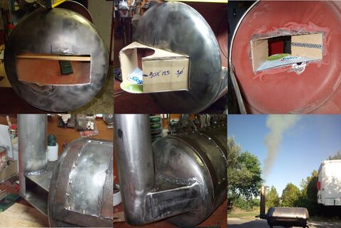

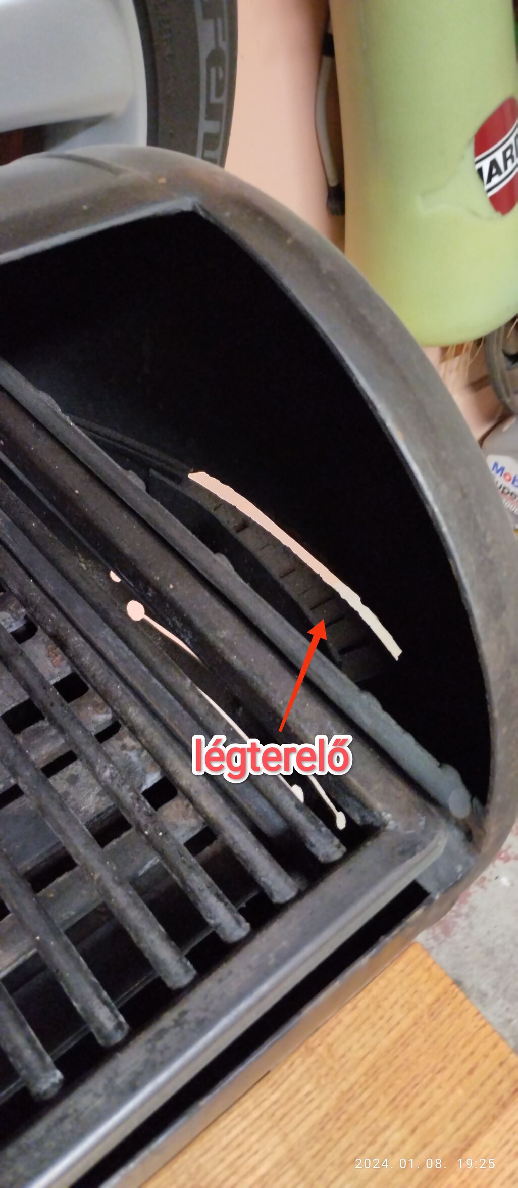

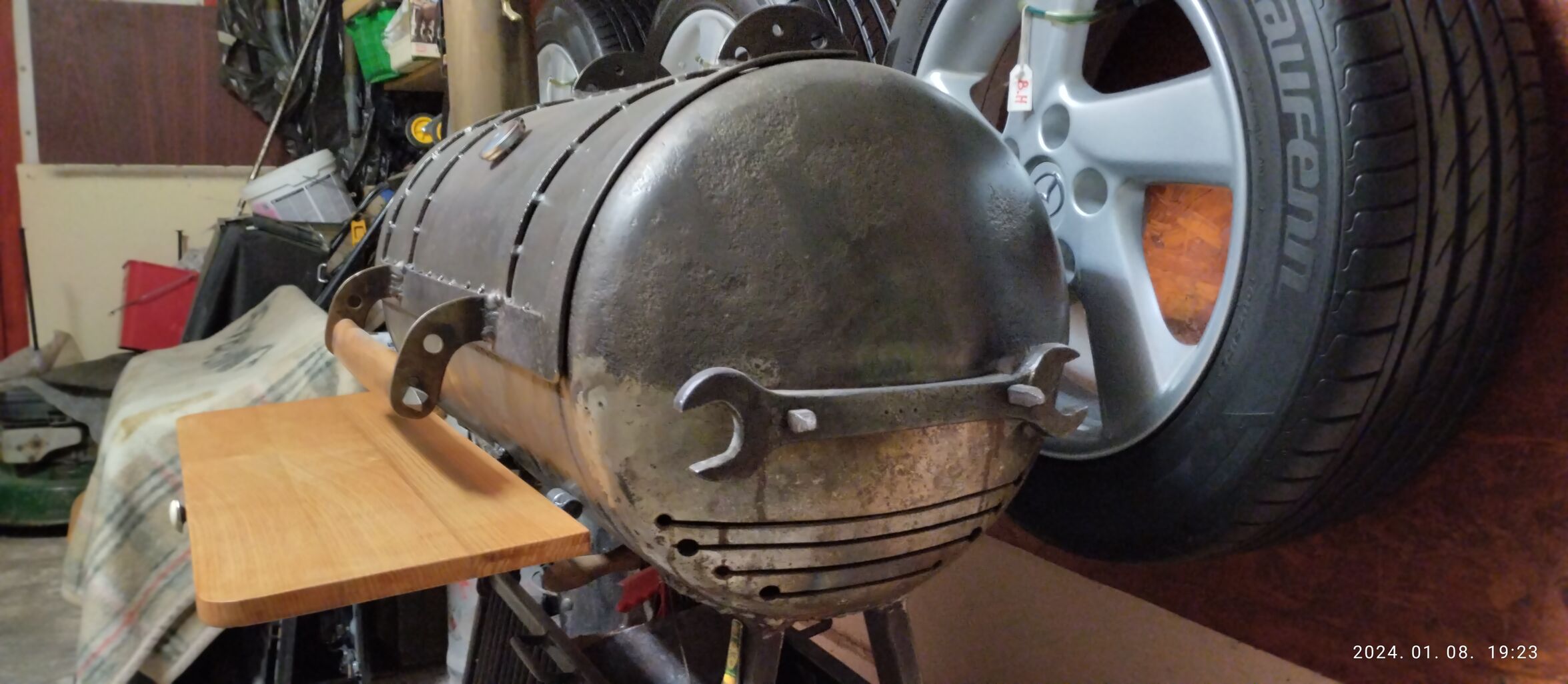

Kicsit nem lett nagy az a szellőző
Én csak négy csíkot vágtam ki nagyflexel.
A b@zi nagy ekekulcs alatt, van egy rejtett szellőző, belül egy terelőlappal.
Így lett tökéletes a légáromlás, a tartály 110 literes a kémény 90mm. saválló cső.
A kemény becsatlakozás is, sarkalatos pontja a smokernek
Én hasonlóan alakítottam ki, mint
Aaron Franklin master,
Így pöfékelt, a próbaüzem során -

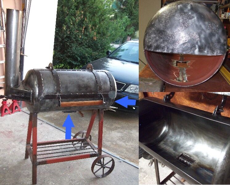

pvt.peter #2068 üzenetére
Baró a brájzli
Látom normális kéményt tettél, nem pedig azt a virsli csövet amit a feldon kalkulátór javasol.
Én valami széles szellőzőt építenék a végébe, de mivel ivelt a vége így valami lapsvasból egy keretett is kell eszkábálnod. Az aljára is tegyél egy tisztíró nyílást, akár onnan is kaphatja a levegőt. A képen látod hogy is csináltam.
Ha csak oldalra teszel, akkor ügyelj rá, hogy a keresztmetszett akkora legyen mint a kéménycső és a platni alá is belógjon egy kicsit. akkor a levegő szépen körkörösen cirkulál majd a sütődben -

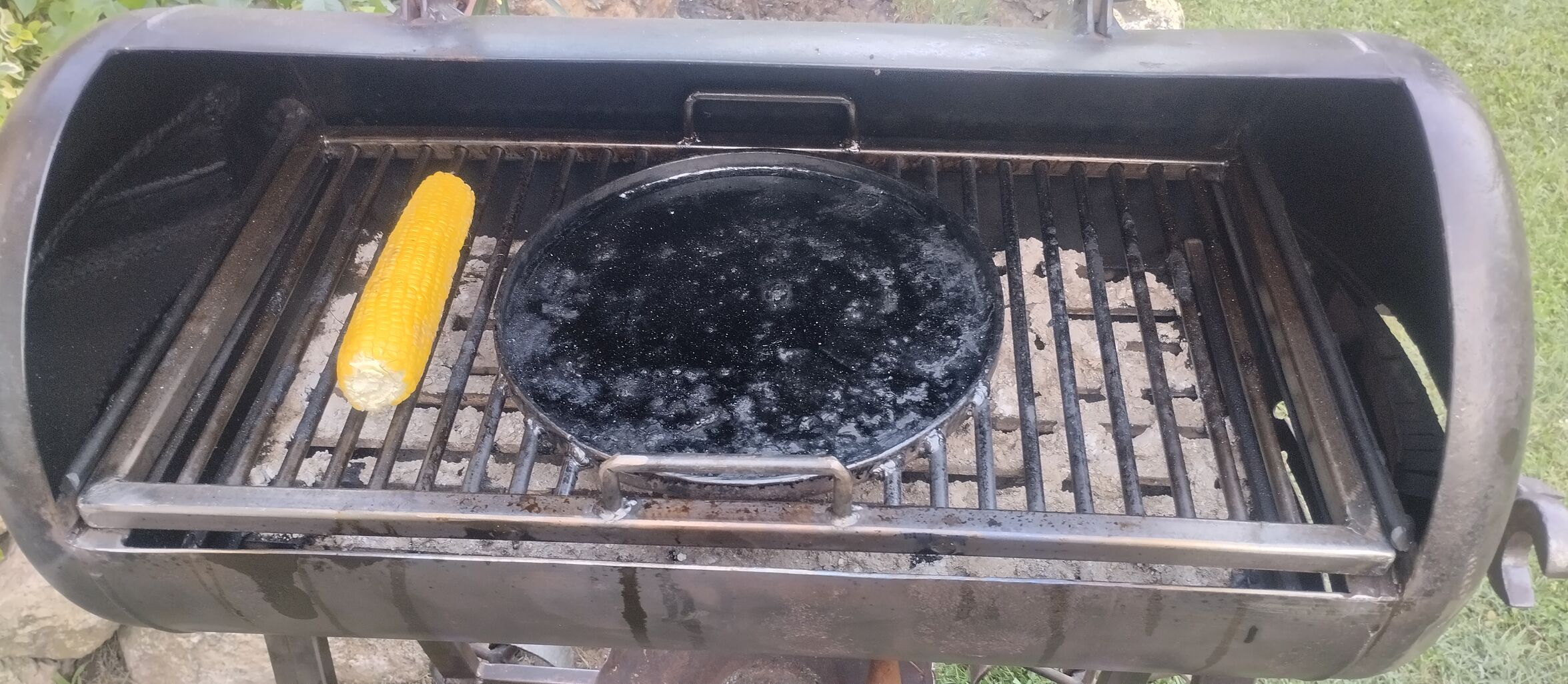

Amúgy pöpec a "brajzli" gratulálok hozzá 👍 Nem kell több bevágás a platnira az bőven elég ami van. Ahogyan néztem annó, olyan 10 - 16 os lyukakat fúrnak és 2mm vágokorongal csinálják a bevágásokat. Szóval jó lesz, csak így tovább. Ami nélkülözhetetlen, az a sörnyitó, ne felejtsd el a végén 😉 -

Ekkora tartályhoz kell a minimum 100 -as kémény
Amit a feldoncalculator ír a méretezésről az nagyon karcsú, még a smokernek is, nem hogy egy grillnek. Sokan panaszkodtak az alulméretezés miatt akik pontosan a terv alapján készítették a "sütőket"
Én alulról a tisztítónyílásból és a be nem fejezett oldaláról adom neki a levegőt, annyi hogy a régen kivágott darabot visszaillesztem egy ideiglenes zsanérral. Majd egyszer oda megy a tűztér ha elkészülök vele
De ha te csak grilt akarsz akkor a kéményfelöli oldalra tegyél minimum akkora állítható szellőzőnyílást mint a kémény keresztmetszete és alulra sem árt egy tisztító szabályozható tisztítónyílás.

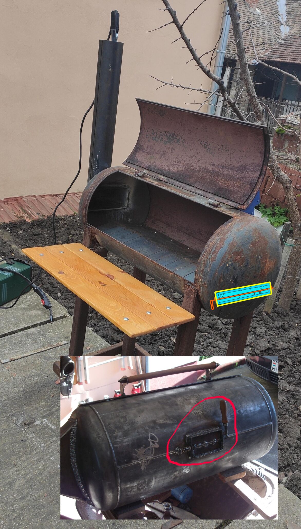

pvt.peter #1645 üzenetére
Én a kéményt Franklin master leírása alapján készítettem. Nem gondolton hogy beválik, de pontosan úgy üzemel ahogy leírta, a fűst (forró levegő) spirális alakban megy végig. Maga a kémény 110X2 mm -s saválló csőből van, a kéménytartó talpakat 5mm -s kazánlemezből vágtam így jobban tartja a hőt az a összeszűkített fordítórész. Ólőszőr keskenyre vágtam a füstnyílást de utána szélesítettem. A kép nem adja vissza de élőben amikor teszteltem, a fűst szépen spirális alakban húz felfelé, mintha valami ventilátor nyomná ki.

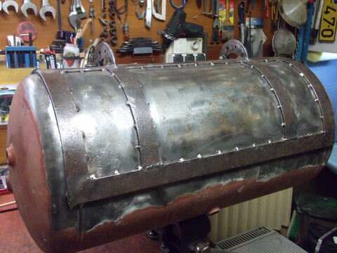

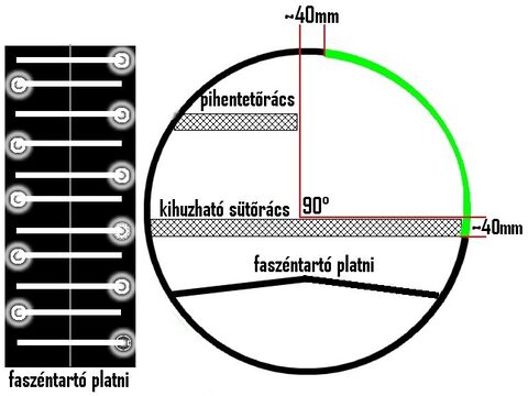

A negyedes ajtót cirka 4 - 5 centivel csúsztasd lefelé hogy a rácsod pont középre essen így a legnagyobb a sütőfelület és nyitáskor valamivel több hő marad a tartályban. A sütőrácsot mindenféleképpen kihúzhatósra csináld, úgy egyszerűbb a faszén utánpótlás. A felső harmadban meg lehet tenni egy úgynevezett pihentető melegentartó rácsot, ami szélességben sütőrácsnak az egyharmada szokott lenni. A faszén vagy brikett tartó platnit minimum 4 es kazánlemezből csináld ha nincs öntvény rácsod. 8 - 10mm fúróval oldalanként megfúrod és 2mm -is flexkoronggal keresztbe vágod. Így szép egyenletes lesz a huzat, a platnit kicsit megívelik vagy szögben meghajtod, amcsi oldalakon láttam ilyen tűztér kialakításokat és ott istenítették ezt a megoldást a grill mesterek

Ez egyszerű mint a faék, zsanért és vagy kivető pántot is a laposvas szegőhöz kell hegeszteni. Én is úgy csináltam, plusz tettem a zsanérok vonalába egy merevítést az ajtóra, így nem húzza el a hő
Amúgy lehetne szegő nélküli is az ajtót is csinálni belső rejtett szegővel, ahogy Franklin master csinálja az offsetteket. De oda minimum 6 - 8mm kazánlemez kell, hogy ne húzza el a hőAmúgy nekem is az a fajta megoldás tetszik

Az a sima klasszikus megoldás amit linkeltél, csak kicsit gagyi változatban
"igazából csak azt akartam elkerülni, hogy az ajtó szegélyét megkelljen vágni"
ezt nem értemAmúgy meg nem kell ezt túlzásba vinni, úgy is lesz vele meló ha igényesen akarod megoldani.
De keresel valami kikukázott tűzhelyet és abból kiszeded a hőálló üveget, azt csak valami üvegessel szépen méretre kell vágni. Viszont az üveg kéretett egy laposvassal meg kell erősíteni mert a hőtágulástól az első sütésnél szétrobban. Én szerintem nem sok értelme van mert tuti nem fogsz látni semmit sem a belső részből, max pár percig az izzó faszenet
Lepárásodik, utána meg szépen ráragad a fűst, a grill ajtót lehet nyitogatni az nem smoker hogy vigyázni keljen a hőfokra.

Én anno direkt kívülre terveztem hogy jól látszódjon és így nem akadályoz belül semmit. Akár egy felső pihentető rács is kényelmesen elfér még, az grillezésnél pozitív dolog, mert melegen tartja a húsokat.
Persze lehet belülre is tenni, ha egy letisztult külső felületet akarsz. Én nagyon nem is agyalnák rajta, mert egy sima félköríves zsanér szerintem nem lesz jóÉn valami excenteres kivetőpántban gondolkoznék, akár egy autó bontóban megnéznék egy két autó zsanért. pl. az A6 -s audinak excenteres a zsanérja ha jól emlékszem, ráadásul van rajta egy erős rugó rásegítés is, az a típus van bőven a bontókban.

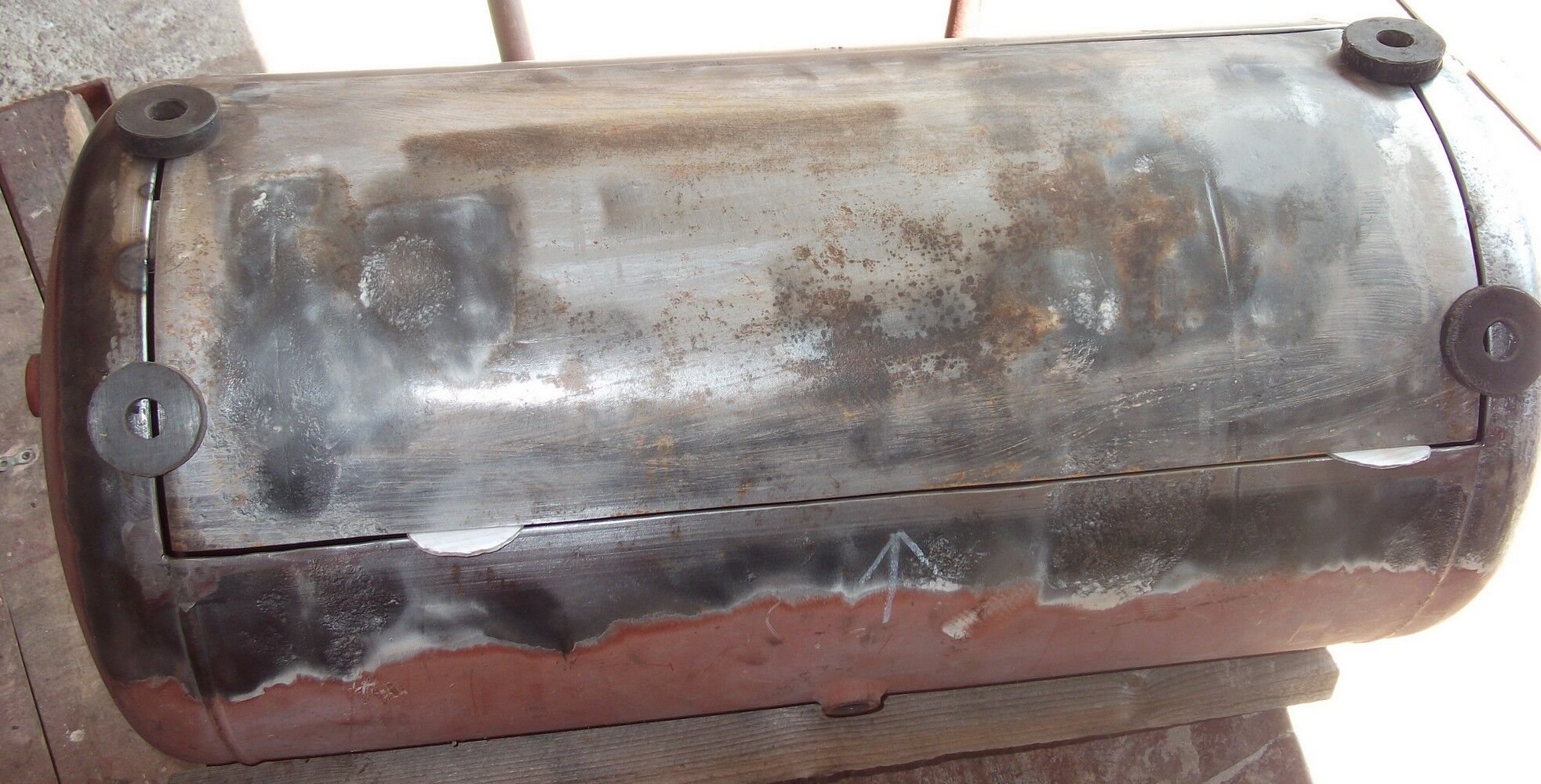

Grillnek tökéletes donor lesz ez a tartály
Az ajtó kivágásnál figyelj oda hogy vágás elött legyen felheftelve a zsanér, mert úgy megspórolsz sok időt és ideget
Érdemes ¼ -s ajtó nyílást vágni hogy kényelmesen középre essen a sütőrács, amit egy komolyabb acél kihúzhatós fióksínre tennék. A kihúzhatós ráccsal könnyebb boldogulni és egyszerűbb a faszén utánpótlás is. Jöhetnek majd az építésről a kommentek
