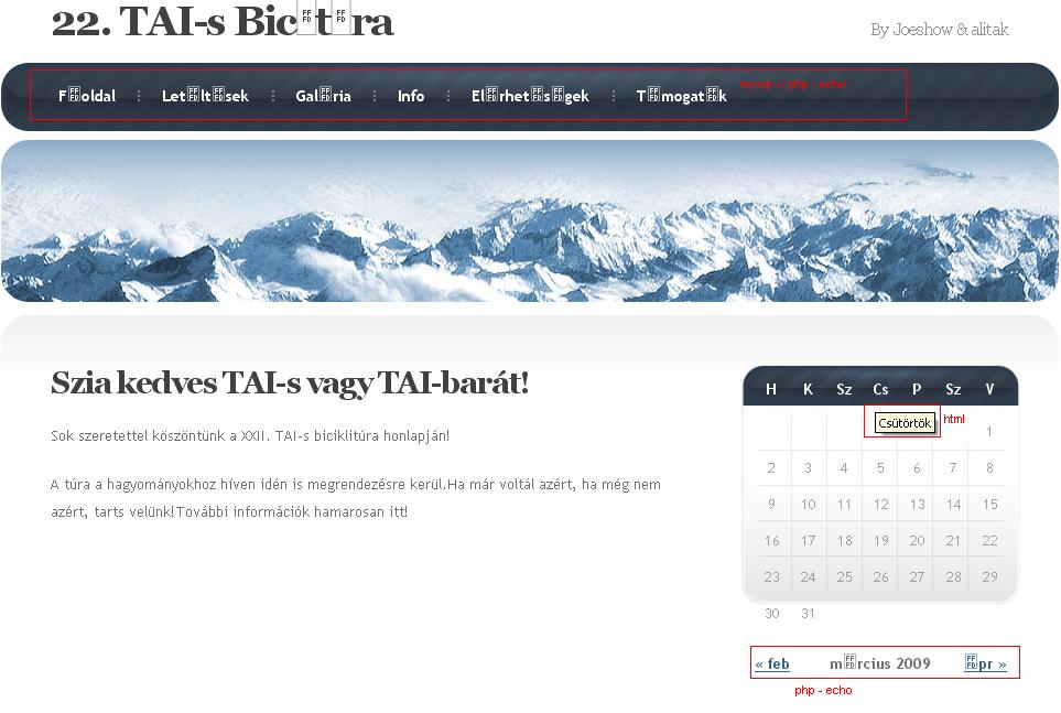

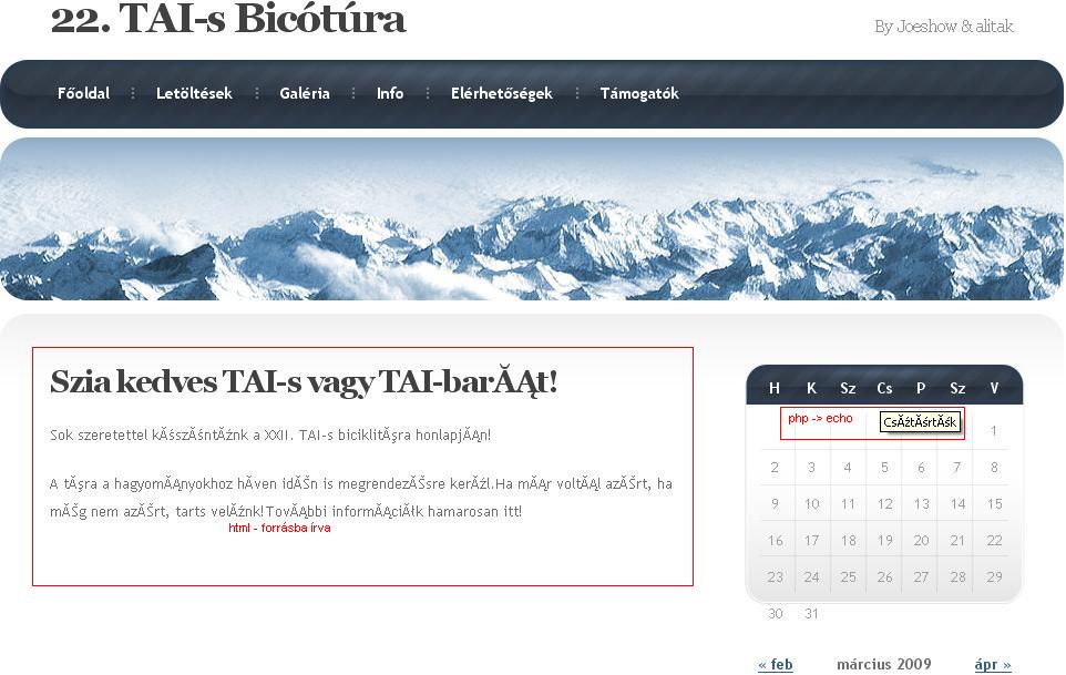

Hello!
Lenne egy charset problémám. Adott egy oldal, mindenhol magyar szöveggel. Php-mysql-html-css, szóval van itt minden. Probléma az, hogy ha a html-head ben a charset-et utf-8-ra rakom, akkor ami a forrásba egy az egyben le van írva, hogy írja ki, jól jelenik meg (ékezetes betűk). Az adatbázisból lekért dolgok nem jók, ez gondolom az miatt van, hogy az adatbázis latin2-re van állítva.
Ezért aztán úgy gondoltam, hogy ahogy eddig is bevett gyakorlat volt nálam, az oldalon a charset-et latin2-re állítom, mert ugye az adatbázisból jövő adatok jók lesznek, és hát amit a forrásba írok, vagy php-vel íratok ki, az nem jelenik meg jól.
Itt van mind2ről prtscr: -
