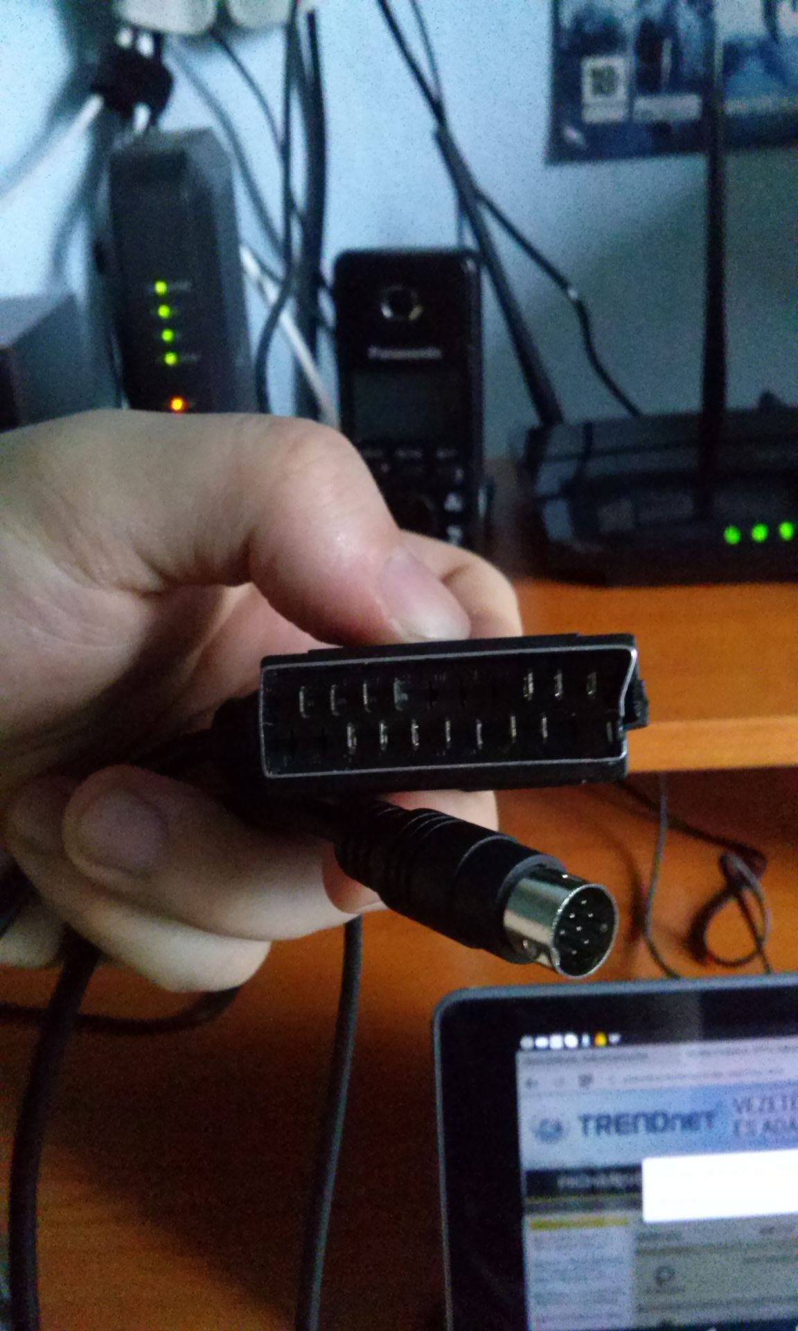

No, a korábbi lemondó hangulatot felváltotta a sikeré. Elmentem a helyi boltba, mert ezt telefonon keresztül nem sikerült rendezni. Személyesen már minden másként alakult, vittem amim van, és ez lett belőle:
Az Invitel Intek HD-C63CX hez adott AV-Scart kábelt egy SCART toldóba csatlakoztattuk, abba pedig az én egyik SCART-RCA kábelemet, amit egy Jack-RCA közösítőbe vezettünk, hogy annak a Jack végét - mivel nem volt Jack toldó - egy ilyen Jack közösítővel oldottuk meg.
Mondjuk ez utóbbi itthon is volt vagy kettő, még nagyon régről, de ott hirtelen nem ugrott be... a lényeg, hogy a megoldás működik, így az Intek HD-C63CX marad, az ARC-1011YR pedig belátható időn belül helyet cserél egy CA modullal
AA korábbi posztjaimban lévő mai képeimnek a linkesítését kérni fogom
[ Módosította: radi8tor ]
#41133696
Gubek-Einste
#17272
Van egy ilyenem: [link]
A gond az, hogy SCART Apa a SCART - RCA átalakító.
Az Intek HD-C63CX - hez pedig egy ilyet adtak:
Plusz még van egy ilyenem is: GIGABYTE 12CF1-10S011-01 HDTV VIDEO-OUT Cable for NVIDIA S(9-PIN) to AV S HDTV (y Pb Pr) Output
Nvidia viekórkátyához mellékelt, NEM használt átalakító:
S-video 9tű apa -> S-video 4 tű anya +3xRCA anya adapter 12CF1-10S011-01

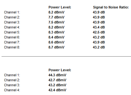

Idehaza, az L7 II-n, kb 5x sebességet értem el mint eddig. A Router Firmware-ében semmit sem állítottam, két dolog változott, a kis Genius SP-M150-et váltotta a Genius SP-HF1250B , aminek a jobb oldali párja, helyet cserélt a Xerox Phaser 3140 nyomtatóval. Viszont ami a poén, hogy ugye a kis hangfal helyére került egy lényegesen nagyobb, és azután javult meg a WiFi. Tény az új hangfal anyaga más, mivel fa.
Jelszintek:
Tegnap megint Hajdúszoboszlón jártam (faterom, Erste bankos kártyáját intézni), szóval az Invitel pont előtt mentem el. Azért kellett bemenni, mert az itteni ATM "beszívta" a kártyáját... viszont mivel nem előre eltervezett út volt, így nem tudtam megragadni az alkalmat - nem is kíséreltem meg -, hogy akkor már egyúttal, az ARC 1011YR-t is kicseréljem egy CA modulra. Az Intek meg menne át mamámhoz az ARC helyére, mert ott a tévé ennyiből áll: STB + Philips 237E3QPHSU + Genius SP-M150... viszont ha már csak egy STB marad az a jobbik legyen, ez pedig az Intek

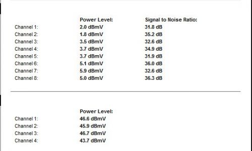

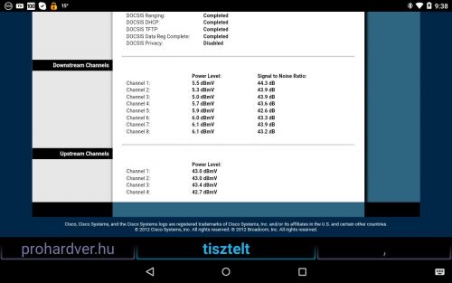

Gondolom légkábel megy be a házba. Jól tippelek? Mert mehet földben vezetve is, de a legtöbb helyen még légkábel van. Az nyáron - mivel egyébként is fekete - jól magába szívja a meleget, azaz felmelegszik. Erre, vagyis a hőség okozta igen jelentős hőmérséklet változásra a DOCSIS rendszer érzékeny. Az ED3 pláne. Van egy tolerancia intervalluma, ez egyébként függ a kábelmodem típusától is. A lényeg, hogy ennek a tolerancia tartománynak, az optimális részében tartsuk a jelszinteket mindinkább. Ősszel, télen, és a tavasz első harmadában nincs gond a multimédiás osztókkal. Nem olyan "szépek" a DS3 értékek, de bőven benne vannak - általában - az élhető zónában. Nyáron viszont általános tapasztalat, hogy multimédiás osztóval, nem ritka a - 10 dBmV értékek, ha ezt átlépi, egyre jobban elképzelhető, hogy a DS csatornák szépen sorban ki fognak esni.
Összehasonlításként itt az én friss eredményem:
Amint azt láthatod, nekem nincs a DS-ben egyetlen negatív érték sem, mert nekem nincs fent multimédiás osztó. Helyette egy sima kettes osztó van + HPF szűrő, és lent kettő darab Signal típusú villámvédő.
Most táblagépen írok, ezért sem a nagyon apró kép van beillesztve, hanem egy picit nagyobb., és ezért nem linkelem, hanem csak szöveg formájában írom le, mire kellene cserélned.

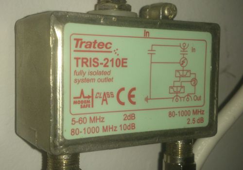

Venni kellene a nyitó posztban leírt típusok közül, egy kettes osztót, például Teletronik H2772, EKT 1002CS, stb... és egy HPF szűrőt. Utóbbit csak a tévés ágra felszerelni. AA multimédiás meg mehet a dobozba, a lényeg, hogy tartsd meg mert az a szolgáltatóé.

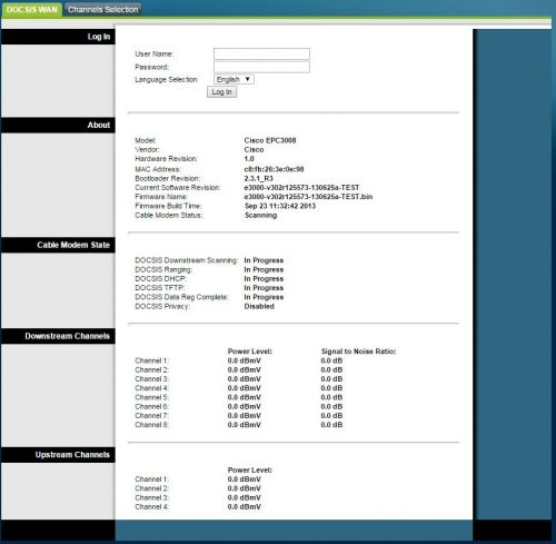

Tegnap este óta nem bír hálózatra állni. Azóta kb 10x kapcsoltam ki meg be de semmi.
Matot995
kabelmania27
#17214
Szerintem sikerült teljesen kinullázni a modemet.

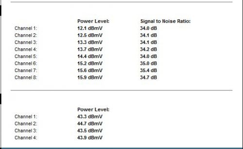

Üdv! Egy olyan gondom lenne, hogy inviteles netem van. Koax kábelen. Az utóbbi 1 hétben nagyon lelassult. 15 helyett kb fél megával jött. Cisco epc3008 kábelmodemem van. Gondoltam, hogy valamit esetleg frissíteni akar mert volt már ilyen és akkor reset megoldotta de most már kb 1 óra elteltével sem kapcsolódik. világít a power és villog a DS de nem megy online-ba. Lehet én rontottam el? Cserélni kell?

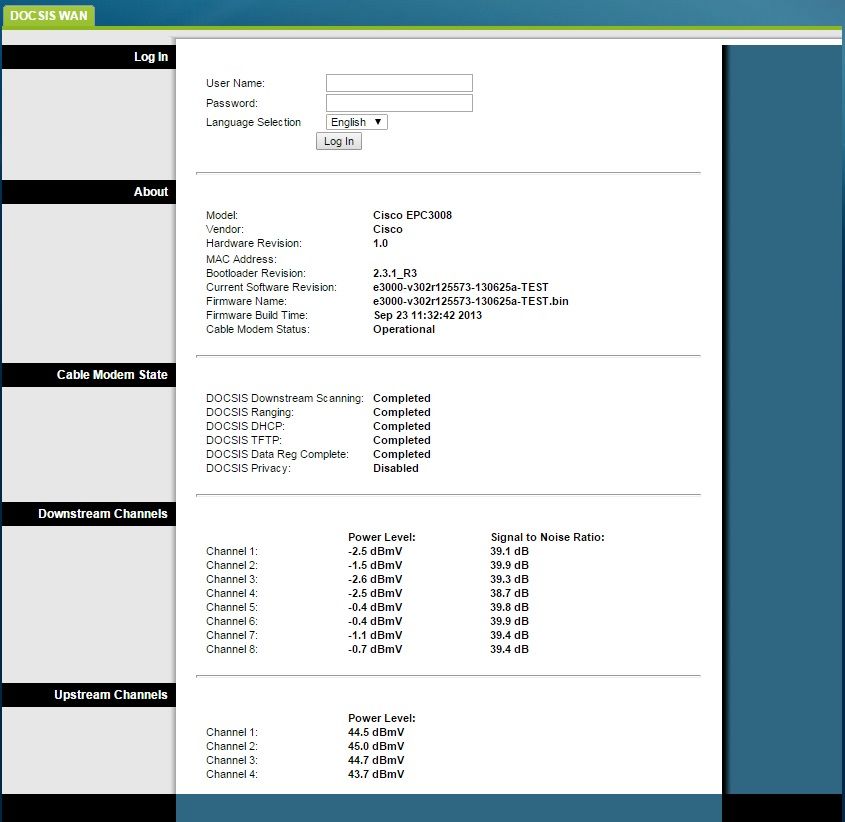

Amikor a Cisco EPC3008 felregisztrálását végezte, a 192.168.100.1-en 50-es adásit mutatott, és csak egy US csatornát a kábelmodem felülete. Aztán pár perc múlva, már megvolt mind a négy US, és az adási is 42 körül alakult. Erről az jutott eszembe, amikor én lecseréltem a kettes osztóra, és átmenetileg megugrott az US , aztán pedig helyreállt. Csak ugye itt az volt az eltérés, hogy nem osztó csere volt, hanem felregisztrálás, és hamarabb rendben is lett az érték.
#41133696
kabelmania27
#17200
Volt szerencsém látni - mivel a szerelő megmutatta - azt a felületet, amit ő lát a laptopján amikor szerel. Teljesen magyar nyelvű volt, tehát le volt írva, hogy vételi jelszint és adási is külön, de csak egy érték és nem csatornánként részletezve. Persze nem sokáig elemezgettem, amit látok, csak egy pillanatot vethettem rá.Egyébként fehér alapon zöld színnel voltak az értékek feltüntetve.Persze nézte azt is, amit mi szoktunk a kábelmodem felületén, de ez egy speciális eszköz volt.
