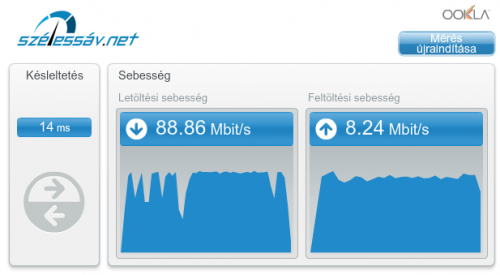

30-as, ill, 60-as kábelnetnél mindig megvolt ez a letöltési sebesség.
Most váltottam 100-ra, de csk 80 van meg.
Esetleg a TP-LINK 841ND router beállításaiban kell valamit módosítani, hogy meglegyen a 100?
Tudom, hogy több, mint a garantált, de eddig mindig megvolt a szerződött. -

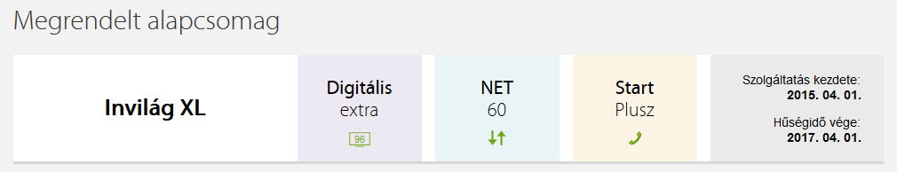

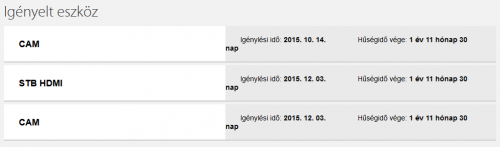

No az Invitel ügyfélszolgálati oldalán: https://www.invitel.hu/ugyfelszolgalat/szolgaltatasaim is rendben jelennek meg az adatok:
A dátumkijelzés is rendben van:
Az eszközök már ki sem fér egy lapra, pedig szó szerint teljes képernyőn néztem. Egyébként a 2 CA modul és az 1 db STB nem látszik görgetés nélkül.

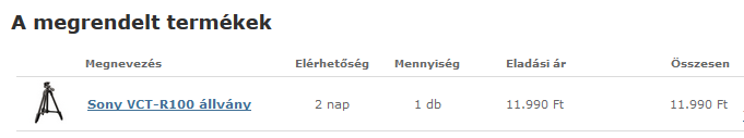

(#18484) Gubek-Einste: Igen, már néztem: Állvány Sony VCT-R100, rendelni fogok hozzá
Csak még nem volt időm rákeresni, hogy hol lehet kapni, idehaza úgy, hogy ki is szállítsák. -

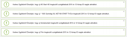

Egy újabb hívásomba került, de végre van HD színes és Filmbox minicsomag is aktiválva.
A Filmbox Live az külön van havi 690 Ft többletért.
Szerk: Mindjárt az utóbbinak még utána nézek: http://www.invitel.hu/lakossagi/filmboxlive

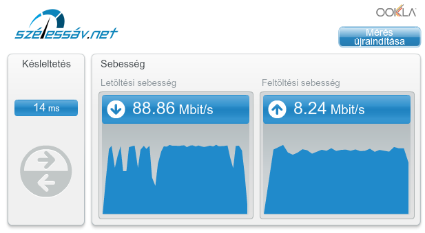

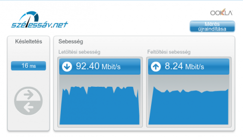

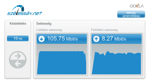

Szép egyenletesen jön Steamen is:
A tévénél még nem megy, lehet ott is kell egy két perces áramtalanítás.
A két kis D-Link-kel most nem tesztelem, hogy mennyit bírna kihajtani ebből
Örülök, hogy a TP-Link-Archer C5-tel bőven 100 fölött vagyok, természetesen a C5-nek ez meg sem kottyan, de DIR-600-zal, és a D-Link GO-RT-N300-nak megakadna a torkán

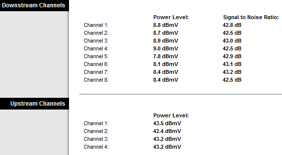

Direkt csináltam most egy kábelmodem újraindítást:
tökéletesek az értékek. Komolyan nem vágom, miért kell helyszíni kiszállás. Egyszer már volt egy ilyen amikor a HD mindentudó csomagot alig bírták beaktiválni, szerelőt kiküldték, ő sem tudott vele mit kezdeni, majd amikor a szomszédomnál végezte a bekötést, kérdezte meg tőlem, hogy megy már ?
Szerk: Megcsinálták:

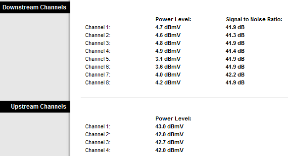

Rendben vannak az értékek

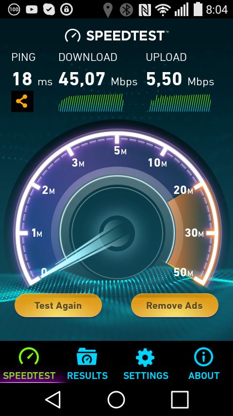

LG LEON Speedtest eredménye, ami azért már közelebb áll a valósághoz:
