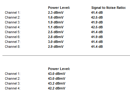

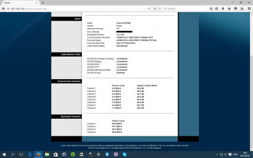

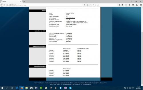

Jelszintek:
Újraindítás előtt:
A DS megint magasabb és nem kettővel, hanem kb hattal-kilenccel, pedig a szoba inkább hűlt. Az US alacsonyabb a 41,8-as adási jól nézett ki
Újraindítás után közvetlenül:
Bár a különbség beállt a szokásos +5-re, szerencsére a DS is tovább javult, már több csatornán is 3,5 dBmV értéknél tart

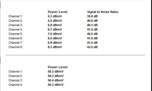

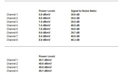

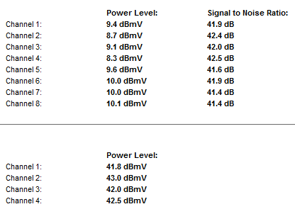

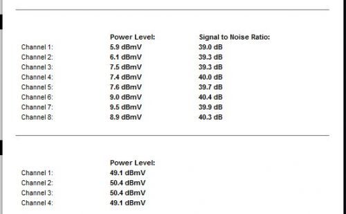

(#17063) kabelmania27: A hűvös időben szerényebb mértékben, mutat téves adatokat a Cisco EPC3208 kábelmodem a DS jelszintekről, de a jelenség azért áll. Most ezt megerősítette a friss ránézés is. Előtte képet nem csináltam csak utánát:
Az "előtte" képen az volt a különbség a hőségben megszokott fals értékek és valós értékek között, hogy akkor minimum +5 volt a tévedés, most viszont csekély +2 körül. Ez annyira elenyésző, hogy amennyiben nem vettem volna figyelembe, hogy relatíve régen volt már a kábelmodem újraindítva / vagy két napja
/, és mert gyanítottam, hogy már ebből fakadóan nem pontos, így megnéztem újraindítás után, és nem csalódtam, viszont egy új tapasztalattal gazdagodtam, miszerint ilyenkor tényleg szerényebb a tévedés az eszköz részéről.
Simán hihető lett volna számomra, ha még tapasztalatlan lennék, hogy a 4-5 dBmV-s értékek reálisak ilyen időben.

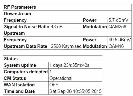

Még nincs tv de azért tesztelem különböző formában,hogy lássam mi lesz ha esetleg megrendelem. Jelenleg a meggyőzés fázisában vagyok a családdal szemben. A legnagyobb ellenérv az AXN hiánya.

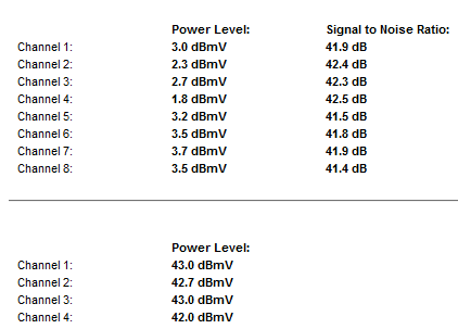

Reggeli kontroll:
(#17061) GoodSpeed A mode nalam is VDSL2. Akkor ez VDSL 2 lenne? Miben kulonbozik a VDSL-tol?

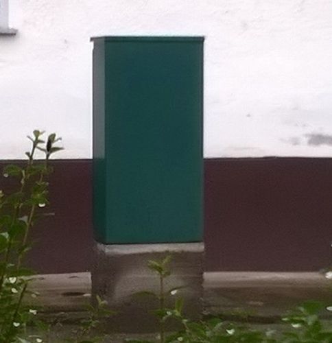

A szine is mutatja hogy Invitel közeli doboz 😃
kisapa
kabelmania27
#17044
Nem ez Invitel. Mifelénk a telekom csak légvezetéken van.

Pontosan, egészen jó az US tűrési intervalluma nálam, 35-36 C foknál lépi át a 45-öt éri el a 46-ot, és 38 fok fölött már 47 és 48 dBmV körül alakul. Akkor érte el nálam az 50-et amikor pont lecseréltem a Technetix-et a kettes osztóra, a parázás szerencsére csak rövid ideig tartott, másnap még rám ijesztett, mert kiesett egy US csatorna - de pont azon az éjjelen volt egy inviteles karbantartás is -, de ennek lassan már negyedéve, azóta volt öt hőhullám is, valamint 49 fölött azóta sem láttam szerencsére

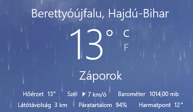

Esik az eső

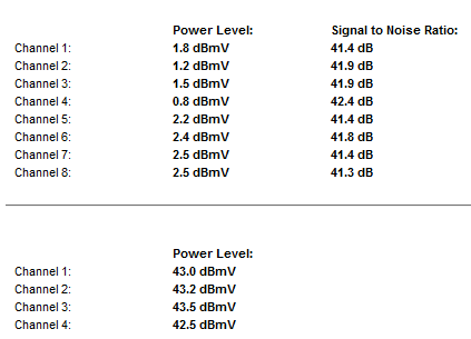

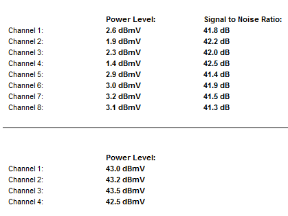

Friss, autentikus, kábelmodem újraindítást követő:
Ja, az azoknak való, akiknek a rendszerük, nagyon pengeélen táncol. Azért is nem tartottam annyira fontosnak, hogy rendeljek belőle, persze ha itt helyben lett volna, akkor nyilván már azt választottam volna
