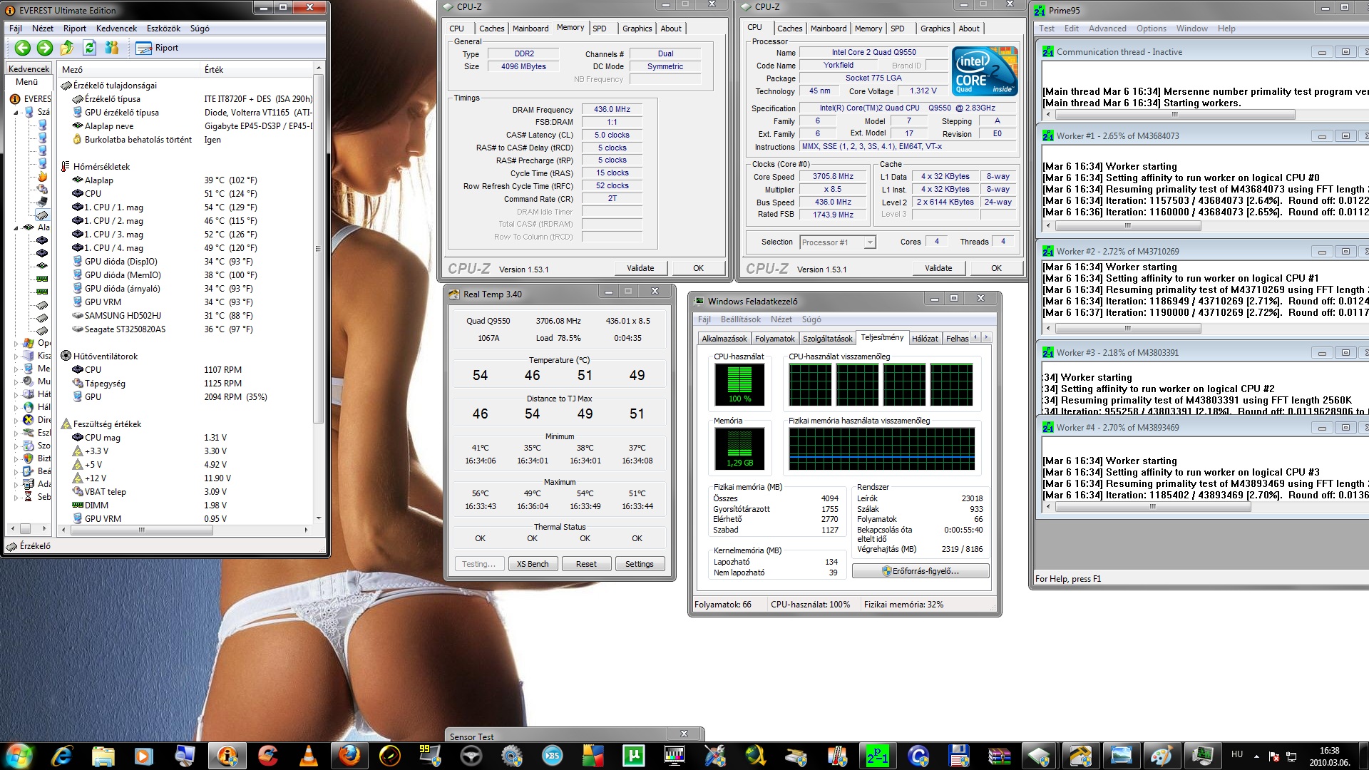

ááááá
nem vagyok képes a seggen kívűl mást is nézni a képen!
nagyon szépen kihagytad a helyet a csajnak!Köszi az élményt!
Paint-el ne szarakodj!
Ha megvan a három kép és kivágtad a lényeget akkor csak kicsinyítsd le 400 pixel max szélességre és egyesével töltsd fel hozzászólás írásakor és illeszd be egymás alá. Ennyi.(#12816) kasa85:

Ha az a 30pass-os IBT ami a képen látszik lefutott hiba nélkül akkor az már stabilnak minősül. Jobb lenne egy letisztult kép és nem az az ömlesztett káosz.
Nem azért hogy magamat fényezzemde nézd meg én hogyan linkeltem a beállításaimat és a tesztről készült képemet a (#12608)-ban!
Ha valami ilyesmit prezentálsz nekünk akkor könnyebben tudnak neked segíteni itt az emberek mert átlátható az egész.
Tesztnél látszódjon egy Everest a feszültségekkel, CPU-Z kétszer elindítva és a másodikban a memóriáid időzítése, egy Coretemp és Prime-ban a blend teszt ami éppen fut minimum 20-30 perce. És nyugodtan kivághatod a képet, hogy csak a szükséges dolgok látszódjanak. Bár nagyon szép seggek szoktak lenni a desktopodonde a fölösleges részeket hagyd le nyugodtan.
Részletes beállítást senki nem fog tudni mondani neked a procidhoz mert ahány proci-lap, annyiféle variáció. Ezeket neked kell kisakkoznod. Megkönnyíted a dolgunkat azáltal hogy rendezetten, átláthatóan tálalod a beállításaidat és így hamarabb kapsz te is értékelhető segítséget.MCH ref : 0.916v
Ezt kipróbáltad már?
Semmi mást ne állíts át egyelőre az elöző beállításaidból, csak ezt tedd 0.916-ra!
Addig ne is gyere vissza amíg nem futtatsz le így egy tesztet a kért programokkal és nem varázsolsz ide nekünk egy pofás hozzászólást a beállításaiddal a mellékelt minta szerint!HAJRÁ!

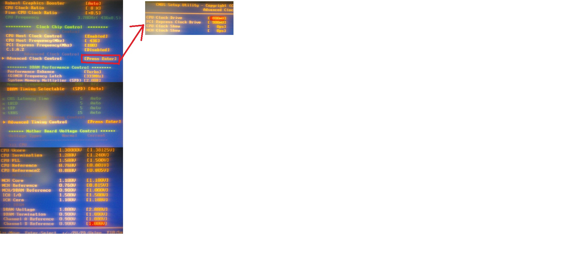

Jajj nekem..A sírba fogsz tenni, már látom ám!
Jó, hogy írkáltunk, semmit se állítottál át..Első képen bootoljon már HDD-ről és TM2-t nyomd ki, akkora tuningod nem lesz, hogy az a hűtő ne fogná meg.
2. képen: Menj be az Advanced Clock Control-ba és a CPU Clock Drive értéket állítsd 800-ra, a PCI Express Clock Drive értéket pedig 900-ra.
A (G)MCH Frequency Latch értéke 333!
3. kép:
A bal oldali szöveg és az általad "módosított" sárga beállítások között látod a FEHÉR SZÁMOKAT??? (többször írtam..) Ezetek állítsd be!!! Ha kész vagy vele, akkor (DE CSAK AKKOR!!!) a cpu terminationt (VTT) állítsd 1,3V-ra, igy majd látni fogod, hogy a szépen viszi majd magával a ref. értékeket. Majd az MCH core -t kell szintén 1,3 körülire állítanod, s végül a Dram voltage ami ugye nálad (ha..) 2v. Ez is viszi majd magával szépen felfelé az MCH/Dram és a Channel A_B ref. értékeket. Ha kész, mentsd és boot. S kb le van nagyolva a biosbeállítás. Utána meg játszhatsz vele, mindíg 1-1 ref értéket módosíts csak 1xre, hogy tudd, ha jobb/vagy rosszabb mi az okozója. Ezt NEKED kell végigcsinálni, Te látod majd, hogy mire, s hogy reagál.. -

Nem NORMAL. A bisoban van a beállítható értékek mellet egy "gyári" fehér szinnel jelölt érték. AZT állítsd be. Bocs, késő van, nem is emlékszem annyira, de ha van LLC , azt kapcsold be. Procinak ne adj semmi pluszt. CPU Terminationt emeld kezdetben 1,3-ra s hagyd, vigye magával a ref értékeket. Memóriánál a feszeken kívül egyelőre minden auto.
Így nézd meg, hogy mit tud első körben. -

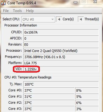

-ha ezek mind megvannak akkor alapfeszültésgen, alapfrekin futtassd a coretemp-et és mellette a prime-ot, hogy lássuk mekkora a VID-je a procidnak.
Itt az enyém példának:
A bekarikázott részre lennénk kiváncsiak, alapfeszen, terhelés alatt.Ha mindezekkel megvagy és már a VID-et is tudjuk akkor neki lehet látni a tuningnak de szigorúan csak BIOS-ból! Kezdésnek 400*8,5 mehet neki. Azt biztos bírni fogja alapfeszen. Aztán szépen emelgetni, kitesztelni ésígytovább. Lipibá meg majd ellát tanácsokkal PLL és VTT feszek ügyében, mert ebben ő a mester.

Milyen 6750Na. Tegyél fel egy cpuZ-t, egy Core Temp-et, egy memset nevü progit, Prime 95-öt.
Indítsd el a cpuZ-t (cpu fül látszódjon). Indítsd el a core Temp-et is, majd a Prime 95-öt. Blend -et.,majd a memset progit is. Várj egy kicsit, menjen a prime, majd a "billentyű Print Screen gombjával mentsd el. (Utána paint és Ctrl+V-vel beilleszted és mented valahova) Na ha ez megvan, akkor egy képfeltöltővel feltöltöd, s a "direkt link"-et másolás-beillesztés módon felteszed ide úgy, hogy itt a "link"-re klikkelsz. Ha látom majd a képet, talán jobban is értem majd.
