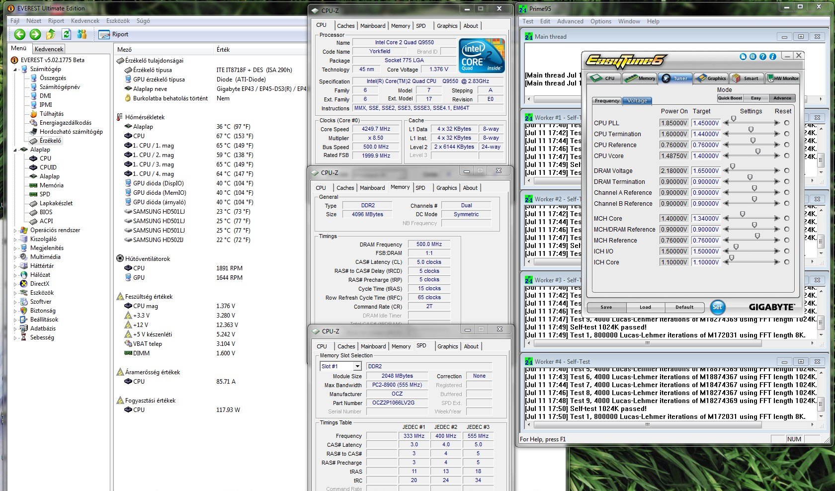

Fú hát fejből nemigen emlékezek már mert baromi sokat teszteltem akkor! de találtam egy mentést róra mikor állítgattam csak itt 1:1.ben mentek a ramok!
(katt a képre teljes mérethez)és milyen feszre gondolsz 24/7.re? Cpu.nak 1,30.felett nem ajánlatos! (bármilyen hűvös is a proci! nem az fogja megölni hanem a nagy fesz) VTT.nek meg 1,35.környéke MCH.nak se túl jó ha 1,35.felett vagy! PLL.nek meg láthatod nemis adok még alap 1,50.alatt van!

Csináltam neked egy friss tesztet Q9550@4037.MHz BLEND még ebben a rettenet melegben (30.fok van épp a szobába) alig 60.fok felett megy de mikor jó az idő és nincs 30.fok benn akkor bővel 60.alatt szokott lenni Blend tesztnél Játékoknál meg még 50.ig se megy fel!
