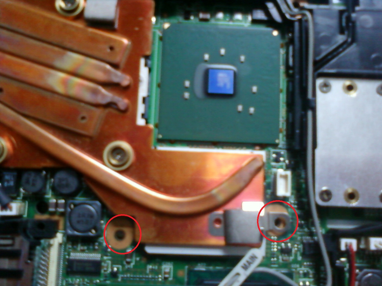

Ja, hogy az a gpu? Ok, ahogy elnézem ezen a képen sem lóg rá a cpu hűtő, így elvileg nem lehet gond. Bár ez lehet, hogy egy T43, nem tudom a Radeon 9600 mennyire melegszik az X szériás gpu-khoz képest.
Most nézegetem manual-t, ez a long fan ami nekem van, a short-on nincs az kilógó rézlemez, ami nem tudom milyen chipet hűt.

Tim82: Értem és a chipset gyárilag csupasz vagy ott hiányzik nálam valami hűtő?
