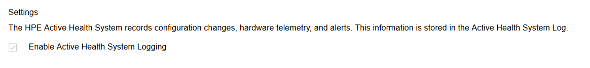

Ebből kiderül, hogy a 2.61-es ILO4 verzióban valóban komoly javításokat végeztek, és a format gombon túl optimalizálták az írások számát. Itt konkrétan azt ismeri el a HP, hogy a 2.61-es előtti ILO verziók 98%-kal többet írtak a flash-re, mint amire szükség lett volna. Elképesztő...
A másik amit elismernek az amire magunktól is rájöttünk: hogy az AHS generálja messze a legtöbb írást a flash chipen.
Érdemes elolvasni, és aki még nem tette: gyorsan frissíteni ILO 2.73-ra és tiltani az AHS-t, illetve törölni magát az AHS logot ILO alól.

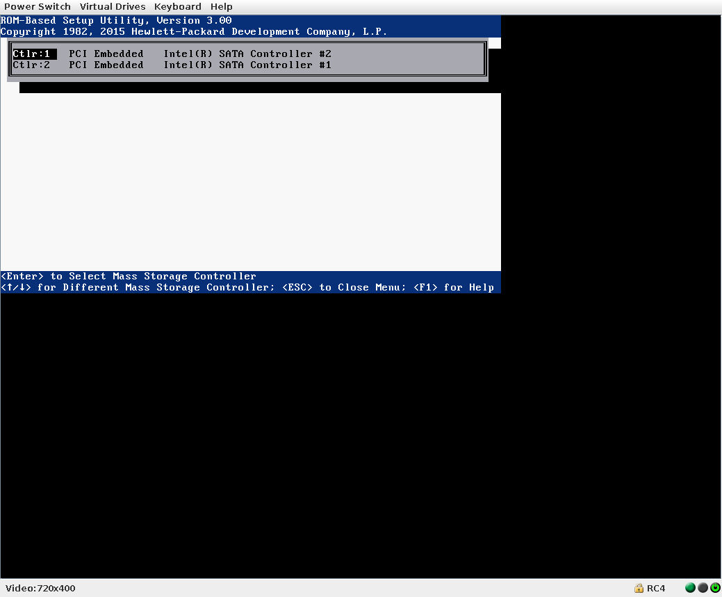

"RAID vezérlő FW-e, IP firmware-e és hasonló, de frissíthető alóla a BIOS és az ILO is."
Ez hogyan működik? Előre le kell tölteni a frissítendő dolgokat (pl egy pendrive-ra) vagy az Intelligent Provisioning le tudja szedni magának az internetről? Ha ez utóbbi, akkor az nagyon kényelmes tudna lenni, mert olykor elég szövevényes a HP oldalán valamit megtalálni. Most nem bootolnám újra ezért a gépet, hogy megnézzem
Eddig minden frissítést iLO alól vagy a Gen8-on futó Debian alatt csináltam.
