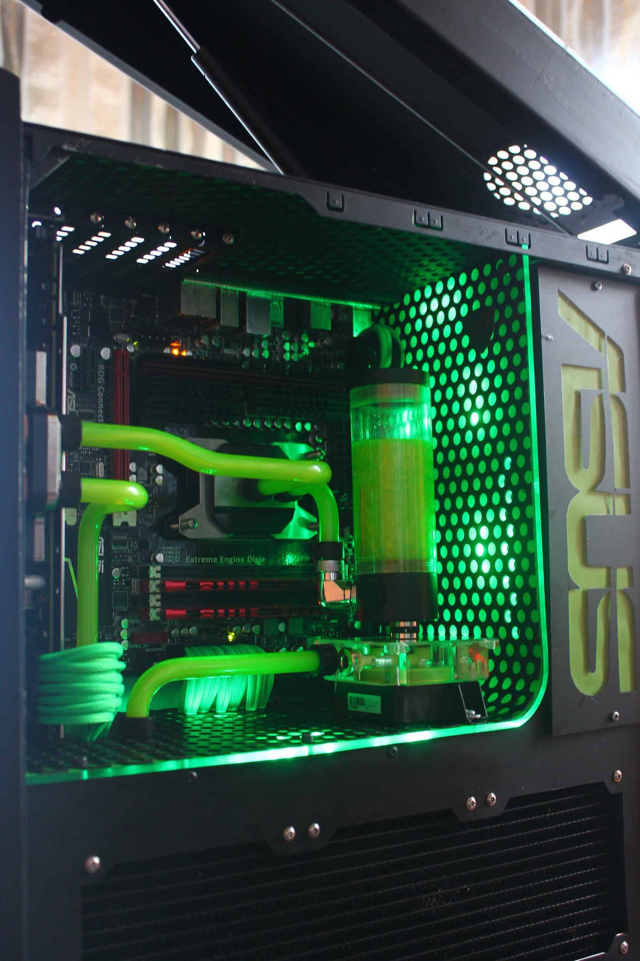

Atmil: nem kék, csak este csináltam a képet hosszabb záridővel és ilyen kékes lett az árnyalat.
Hát a pille Thermaltake Commander MS-I házhoz képest ez egy tank :D plusz a komponensekkel együtt ez is a 20kiló közelében lehet.Az egyik kedvencem a házban a bépített fan hub hátul. Korábban nem láttam ilyet

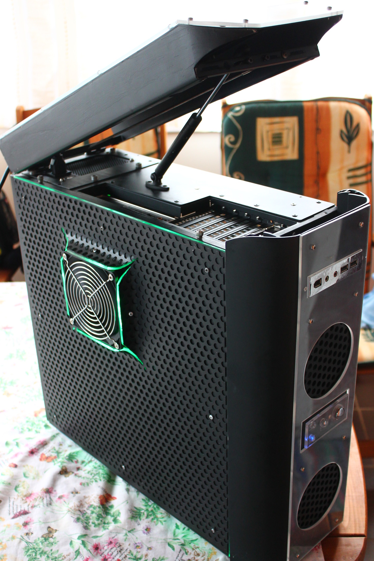

Úgy lett kialakítva a lehajtható tető, hogy minden csatlakoztatott kábel elfér alatta. Egyébként nem volna értelme.
jones965
Modder
Igen, gázlifttel lehet lezárni-nyitni a tetejét. Ezt a gépet már több mint 6 éve alakítottam át, csak tavaly kapott egy kis upgrade-t, azért lett fotózva. Olvasva a hátsó venti dolgot, jutott eszembe, hogy megosztom. A gép hátulját úgy is ritkán szoktam demózni.
Ez pedig a belseje, ha már szó volt róla:
Gondolkodtam a deliden, de az eredményt látva semmi ertelme, főleg majd
ha eladom,akkor meg jól fog jönni a garancia is.Látom elég jól tele vagy HDD-vel is..
Én már csak SSD-t használok.
Egy 500GB-os EVO 960 NVMe (3200/1900) van a lapban az a rendszer és
egy 480GB-os HyperX Savage van hátlapon.
Egyébként egyszer lehet építek egy full EKWB rendszert, mert elég "beteg"
dolgokat lehet kihozni belőlük. -
Igen, ez még az Genom I az enyém már a Genom II.
Az első szériában voltak gondok a pumpánál pár embernél eresztett,
ezt és pár dolgot javítottak a Genome II szériában, ami ugye szeptemberben jött ki.Hamarosan érkezik a beszállítóhoz a Dukase Liquid (lehet lesz egy ilyenem is
esetleg nézd meg azt is,ott már beépített áramlásmérő is van,
illetve 240-es radiátor és újra lehet optikait is belerakni, a Genom szériában
ugye ez alapból nem megoldható az első helix tartály miatt.
