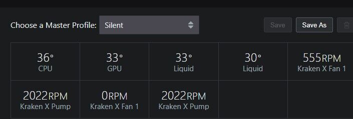

tasiadam
Mivel vizen van a gepen, egyszerubb ha fixen jaratod a ventiket, mondjuk win10 alatt/terheles nelkul 20%-on, es ha mondjuk terheles van, akkor mindent max 50-en. Vagy mindent fixen, pl 30%-on, es csak a tumpa valtozna. Kizartnak tartom, hogy borzasztoan felmelegedne. Performance a mod, minel huvosebbet akar. Ez nem meglepo. Nalam 1500rpm 70 fokon a cpu huto.

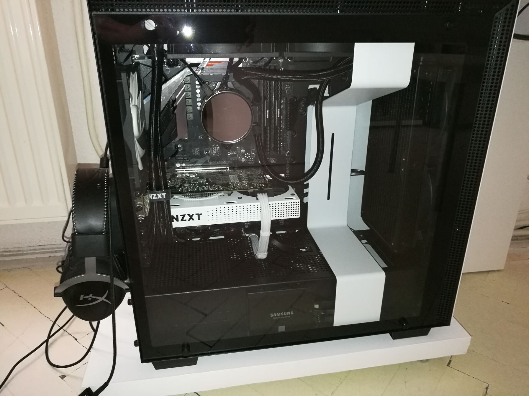

Jó lett, ez még X62? Melyik monitor ez, most akarok cserélni.
Akkor a VGA marad így? Néztem azokat a vertical kereteket amiket említettél, lehet kipróbálom, de a CM és a Phanteks szerintem csak olyanba jó, ami nyitott, ha kiveszed a takarólemezeket, ennél vágni kellene. A Cablemode-osnál meg be lehet tenni a rács mögé a kábelt.
Floyd80
Ha 700i, akkor nincs hátul kiszedhető függőleges keret, szerintem csak 500i-re tettek vertical VGA opciót. Viszont elvileg van ilyen lehetőség, hogy ne kelljen megvágni.
https://www.youtube.com/watch?v=hYMb5hdBRkQ
Jó ötlet előre tenni a radit, úgy se jön be sok levegő, de hűvösebb lesz a proci.

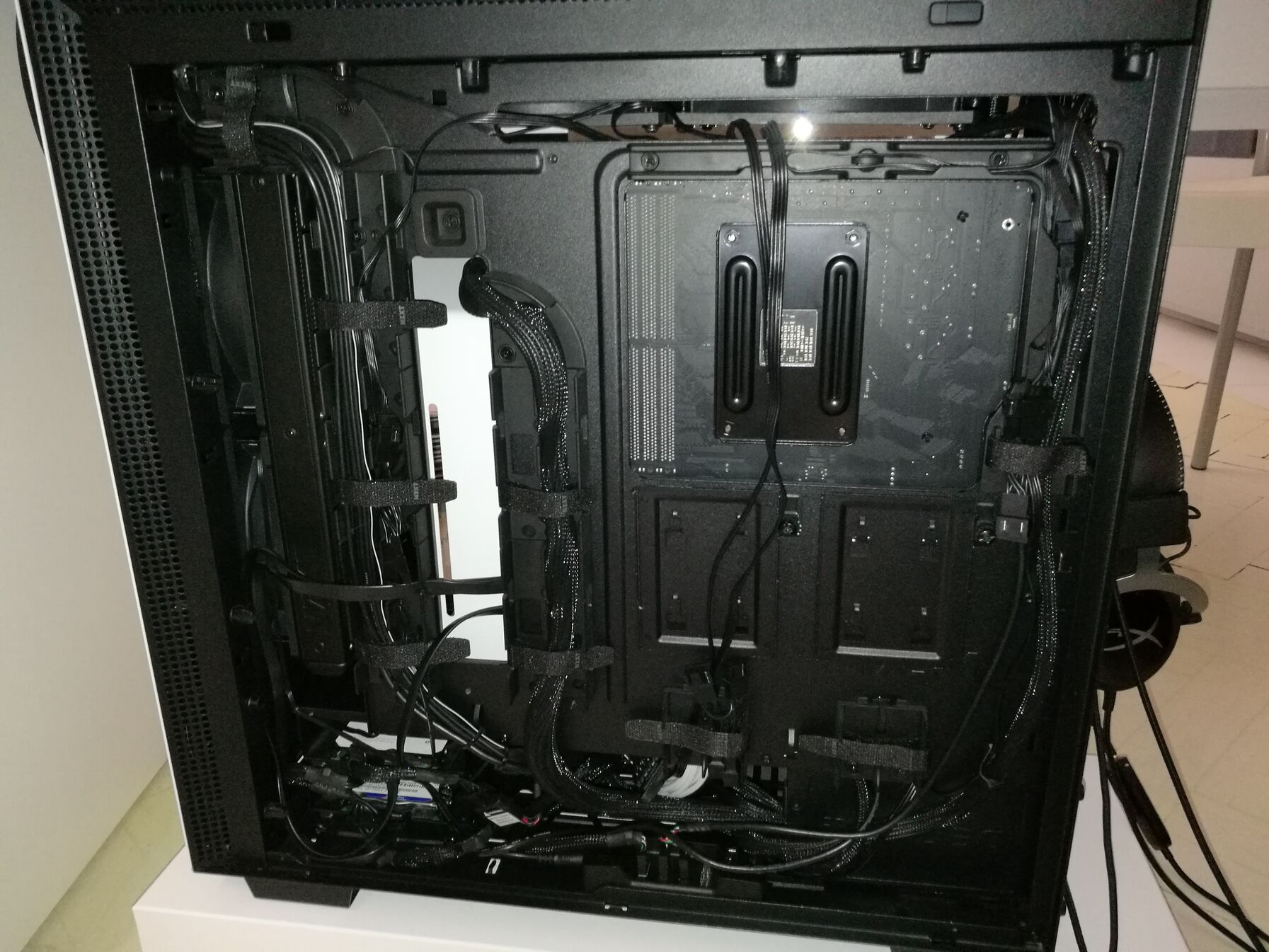

Floyd80
Szia,
hátul nagy rendet nem lehet tartani, de össze lehet azért valami rendszerbe rendezni, csak nem két perc. Én úgy szoktam, hogy a ház és tápkábelek legyenek először elvezetve, ahhoz ritkán nyúlunk, utána hdd, ssd-k, satakábelek, ventikábelek, végül az AIO kábelek, hogy ahhoz könnyen hozzáférjünk.
Elől a VGA kábeleket lehetne még kicsit hajtogatni talán, aulról felhozni ahogy grave is írta.
Meg ez ha i-s verzió, akkor VGA-t függőlegesen is be tudod rakni, az is eltakar sok kábelt.Elvileg tudnak küldeni tetőt: https://support.nzxt.com/hc/en-us/articles/204736354-Exchange-or-Replacement-Part-
AIO: előre tenném a radit, ott sokkal hűvösebb lenne sztem, az a három gyári venti meg sok levegőt nem hoz be amúgy sem, annyit kis túlzással a 140-es radiventillátorok is átfújnak, de fenn meg hatékonyabban tolnák ki a meleget.

Grave_444
Ha a jobb oldalával nem is, azért a videókártya környékén lehetne finomítani.
A vga tápját megpróbálnám alulról elhúzni, ami alatta van /talán audio/ kábel is biztos megoldható, hogy ne látszódjon.Elöl a felső ventinél sem igazán értem miért megy telibe a vezeték.
Persze ezeket te is látod, ha van időd biztos megoldod.
