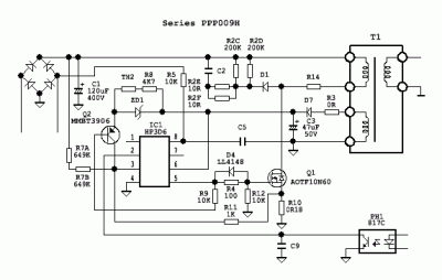

Üdv.!
Köszönöm a linkeket, nagyon stimmel a kapcsolási rajz:
Igaz, hogy "PPP009H" felirathoz még csak hasonlót sem találtam, de az IC ugyanaz, a kapcsolás is majdnem egyezik.(A C3 elkó csak 10 mikroF, próbálkoztam totya694 javaslatával, parallel forrasztottam még egy 10 mikroF-osat, de semmi változás.)

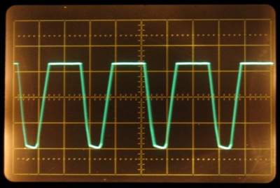

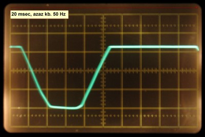

Szkóppal az IC 5-ös lábán az
kaptam. A jel igen nagy, akár 150 V is lehet.
A frekvenciája kb. 50 Hz. Én olyan 100 kHz körülit vártam. (Acsak a jelsorozat bemutatására készítettem.)
Zárlatos lett az IC és a fázist kissé átformálva adja a MOSFET gate-jére, ami ezek után már csak volt MOSFET ?
Kiforrasztottam a MOSFET-et, a típusa STP10NK60ZFP. A gyári katalógus szerint ennek a TO220FP tokosnak PW-je csak 35 W (a tesóké meg legalább 115 W). Ezt azért furcsállom, mert a tápegység felirata "OUTPUT 18.5 V (3.5 A) 65 W"
Kinek higgyek ? A hp-nek vagy az ST-nek ?
