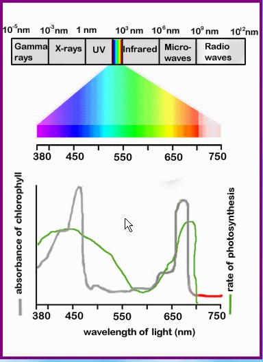

A növények a fő fotoszintézi spigemnjük alapján csak a kék és vörös hulláhossz tartományba eső fényt tdják hasznosítani a zöld fény számunkra olyan, mint ha sötét lenne, nem számít semmit, ezért zöld a színük, mert azt a hullámhosszt átengedik, nem tudják elnyelni !
Számít még a növényeknek a közeli infravörös, de ez már nem elsősorban a fotszintézis, az energia termelés miatt, hanem jelként fnkcionál a megfelelő fejlődésükhöz, mint az emberi szervezetben a hormonok !
A kék tartomány egyrészt energia forrás számukra, másrészt szintén jeként is szolgál a fejlődésükhöz, ebbe bele tartozik a közeli UV, az UV-A és részben a -B is !
De teljesen jól fejlődnek a növények, ha csak kék és és Vörös LEDekből álló fényforrással világítjuk meg őket, sőt még akkor is kielégítően fejlődnek, ha csa vörös LEDekkel világítjuk, de ekkor nem árt, ha nagyobb tarzományt fognk át, tehát narancs-vörös és kifejezett vörös LEDek is vannak !
A vörös fény a zöld tömegük, a lombozat fejlődését serkeni elsőrorban, a vegetatív növekedést, a kék tarzomány pedig a virágzást befolyáoslja, az serkenti, tehát a geeratív fázist.
Önmagába a kék tartomány tudtommal nem elég.Olyan növény világító lámpát is láttam, amiben a kék és két-háromféle vörös mellett fehér fénbyű LEDek is vannak, ez pedig azért lehet érdekes, mert az egyéb növényi színaynagok, mint pl. a lilás antociános ilyenkor termelődnek a legnagyobb mértékben, már amelyik növénynél ez jelentős látható mennyiségben van jelen (pl. lilás levelű un. levél-dísznövények) !
De már a kék.vörös fény kombinációra is elég magas értéket ér el az antocián termelődés is, csak vörös viszont ahhoz nem elég.Éppen január-febrár körül néztem ezen dolgoknak utána, mivel én is építeni szeretnék növéynevelő lámpát LEDekkel !
Amúgy biológus vagyok.Üdv.

Hagyományos, izzószálas fényforrás spektrumát egyébként hogyan tudják állítani ?
Nem nagyon, azaz, csak a hőmérséklettel, de az már a fűtőszál életét befolyásolja.

Mi annak az ábrának a pontos neve ?
Gondolom egyszerűen spektrum (spectral distribution
). A kép amit betettem kizárólag a krorofil fényelnyelésére meg a fotószintézis hullámhossz dependenciájára utal.

Köszi az ábrát.
Érdekes "karakterisztika".
Már csak az kellene, hogy a fényforrás gyártók is kiadjanak ilyen ábrát a fényforrásaikról.
Mi annak az ábrának a pontos neve ? Ha a szem érzékenységéről van szó, azt úgy tudom spektrális érzékenység-nek hívják. De ha egy kibocsájtóról / fényforrásról ? Spektrális (kibocsájtási) eloszlás ? -

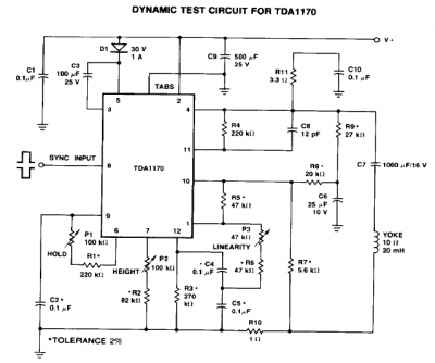

Mindenképp tudni kellene az IC típusát. Szétkapod a tévét, megkeresed, hogy hova mennek az eltérítőtekercsről a vezetékek (4 db). Elég könnyű eldönteni, hogy melyik a soreltérítő tekercs, az megy a sorkimenő trafó környékére, a másik két szál kell neked. Megkeresed az IC-t, valószínűleg lesz neki hűtése, vagy hűtőborda vagy hűtőfül mint a TDA1170-nek van. A beazonosításhoz segítség lehet a www.alldatasheet.com
Ezen az oldalon a keresőbe beírva megtalálod az adott IC adatlapját, azon belül pedig az ajánlott áramkört, amitől a gyártók csak minimálisan szoktak eltérni. Ha megvan, akkor jöhet a hibakeresés, végigmérni minden alkatrészt, ami hozzátartozik. Kondikkal kezdheted, megnézed nem-e púposak, ha olyat látsz, cseréled szó nélkül. Nem hinném, hogy maga az IC ment volna tönkre, nem jellemző, de ha mégis, az is pár száz forintos alkatrész.
Ha tudsz feltenni nagyfelbontású képet erről a részről vagy esetleg kapcsrajzot, megnézem.
Az akai tévédnél nem zárom ki, hogy katódzárlatos a képcső. Próbáld meg lekötni róla a színeket úgy, hogy mindig csak 1-1 maradjon rajta. Ha így a piros-zöld-kéken kívül más színt is látsz, akkor képcsőhibás a tévéd. Általában a színjelek vezetékinek színei megegyeznek a színével, azaz piros-zöld-kék vezetékeket keress elsősorban, de használhatnak mást is.
Forrasztás előtt mindig húzd ki a 220-ból a tévét!
