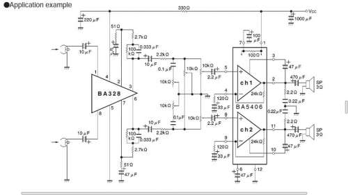

Esetleg arra gondoltam, hogy lenne 2db 4Ω 5W-os hangszóróm és a 8Ω 40W-osat sub kapcsolással kötnék.
Vagy BA5406 IC hajtaná meg 8Ω 40W-osat.BA328 helyett a TDA2822-est használnék ez hajtaná meg a 4Ω-osokat oldalanként.
Az nem tudom, hogy a 8Ω-os hangszórót minként kössem sub-ban mindkét csatornáról vegye le a jelet.(#38464) atesss

darvinya
Kernel #38228 üzenetére
Köszönöm.
Bár mondjuk már az elején kérdeztem erről, hogy elhagyható.
Így már érthető a szöveg is, ami direktbe fordítva érthetetlen zagyvaságba csap.
Én így fordítottam le:
R1/2, az erősítés csökkenthető .
Minél nagyobb, annál kisebb a nyereség.
De ez csak bizonyos határokon belül, különben kezd torzítani.
Ezután C13/14 kell alkalmazni, hogy a torzítás csökkenjen.
Optimális értéket kell meghatározni próbával. (nyereség függvényében 22…330pF alkalmazni) -
