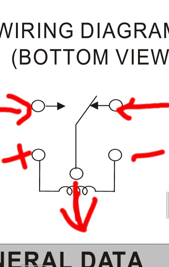

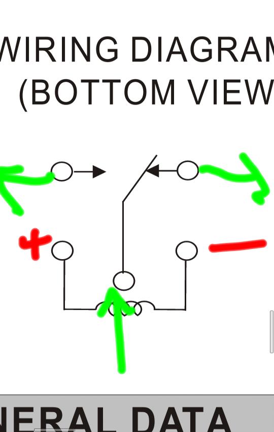

A legjobb az lenne, ha kicserélnéd azt az érzékelőt erre és ennek a megfelelő érintkezőit használva működtetnéd a visszajelzőt! Persze alaposan meg kellene erősítened az új reed-csövet, mert egy kicsi rezgés a lábakon és máris elpattan!
Másik megoldás egy sima végálláskapcsoló lenne! A jelenlegi reed-csöved negálása többe kerülne...
