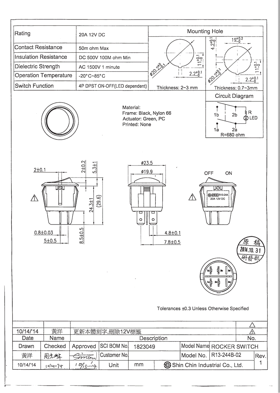

Egyedül a billenő kialakítás lesz kérdéses, azaz maga ami átbillenti az érintkezőt.
Ez nincs rajzon egyértelműen rajzolva. -

SchumiBácsi #51098 üzenetére
Az is neon / glimmlámpa, így nem fog menni.
Kernel
SchumiBácsi #51096 üzenetére
1-2 a kapcsoló, 2-3 között egy glimmlámpa van, soros ellenállással. De ez csak 230 V-ról világít, így nem tudod kihasználni.
Neonnak nevezi, mivel neongáz van benne, nálunk ezt glimmlámpának mondjuk:
Ha esetleg 12 V-ról akarsz világítani, akkor LED-es változat jöhet szóba, amihez kell még egy ellenállás is:
A jelölések (3P / 4P SPST) nem követik a korábbi táblázat logikáját, de ez ilyen, ez a gyártó másképp gondolja.
Kernel
SchumiBácsi #51093 üzenetére
Földeletlen dugasztáp, nincs jelentősége, hogy egyik vagy mindkét ágat szakítod meg. Talán nehezebb véletlenül elkötni, keresztbe kötni, ha a negatív eleve közösítve van.
Két érintkező lehet dupla hibaforrás, ha esetleg beégne a DC-kapcsolástól, pontosabban nem is a DC-n van a hangsúly, hanem a bemeneti kapacitáson, amire rákapcsol az ember. Kondenzátorokat lehet is látni a képen, de azt nem tudni, hogyan van kötve, okoz-e szikrázást a kapcsolóban.
Érintkezés biztonsága, terhelhetőség szempontjából például hasznosabb, ha két záróérintkező párhuzamosan van kötve, ami mondjuk egy ágat szakít meg.

SchumiBácsi #51085 üzenetére
On-off vagy fordítva mindegy lenne, de ez így nem jó meghatározás szerintem. A TME oldalán pont ott van egy jó táblázat, ha ráviszed az egeret az i-betűre (konfiguráció).
DPST vagyis Double Pole Single Throw így önmagában nincs is, mert az egy fix pozíciót jelent, amiről még azt is tudni kell, hogy NO vagy NC, tehát ezt mindig oda kell írni, az ST után.
- DT két fix állás, itt nincs miről beszélni, vagy Off vagy On, ezért ezt nem is kell külön közölni.
- 3T esetén van egy középállás is (akár üres, akár érintkezős, de megállítható bármelyiken).Tehát ez főleg elvi kérdés, attól még elképzelhető, hogy a kereskedő (tévesen) úgy nevezi, ahogy írod..
Konkrét esetben nem teljesen világos, hogy milyen rack-ről van szó, mit szakít meg a kapcsoló, többféle variációt is el tudnék képzelni, meg azt is, hogy teljesen mindegy, bent kapcsol vagy kint kapcsol.
