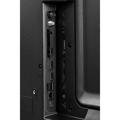

Próbálkoztunk a menüben az átállítással de nem sikerült.
MM-ben kértük a kollégát hogy ugyan mutassa már meg hogy van ez. Nem sikerült neki sem.
Már visszavittük a TV-t így sajnos nem tudom lefotózni.
Általában ott van fejhallgató ikon a luk mellett ha valóban erre való, de ennél nem volt.
Az a bemenet/kimenet befogadja jack-et de szerintem az másra való. -

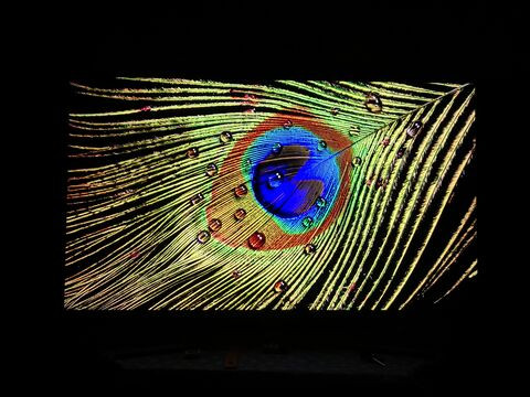

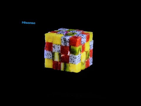

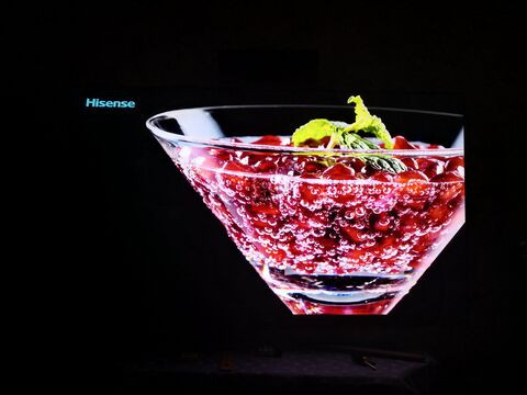

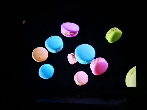

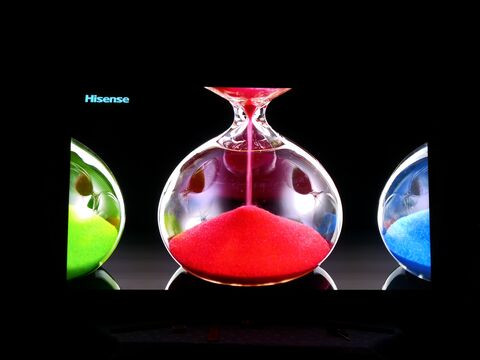

Én ha nézem az élő képet a telon és mögötte a tv képernyőjét látom, hogy a telefonon sokkal kontrasztosabb a kép.
Na, de ennyit erről. Jó az a TV.Ha valakit érdekel, kotorasztam a factory menüben a 7100-on és úgy találtam, hogy a max fényerő az 255, tehát ha nem csal a matekom akkor 47%-on van a 120cdm ami tök jó SDR adáshoz. Gyanítottam, hogy nem kell ide 100% csak a HDR filmekhez, nem is értem miért van gyárilag maxon a fényerő minden módban.
gulupeti

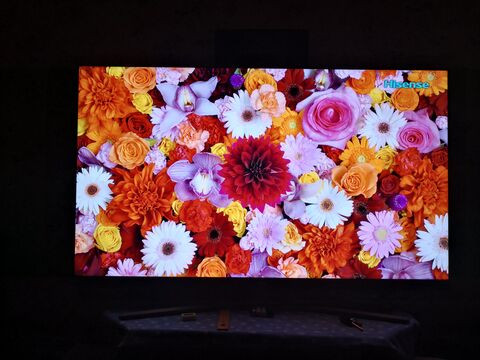

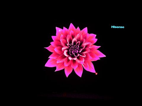

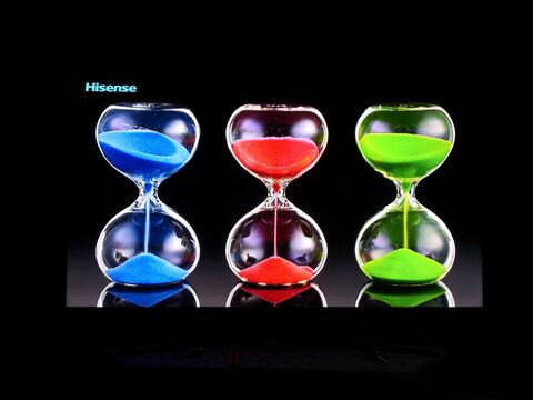

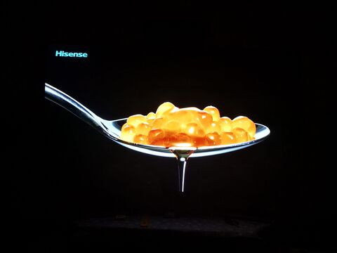

Amikor a képek készültek, a Youtube a következő beállítással futott:
Képmód: standard
Local dimming: magas
Háttérfény: 50%
Kontraszt: 85
Szín telítettség: 50
Élesség: 15
Adaptív kontraszt: magas
Ultra Smooth Motion: Film
Színhőmérséklet: Standard
Színhűség: TermészetesLátom sok tesztben azt írják, hogy kapcsoljuk ki a local dimminget meg az adaptív kontrasztot, nos, véleményem szerint ezek nem rontják a képet... sőt.
