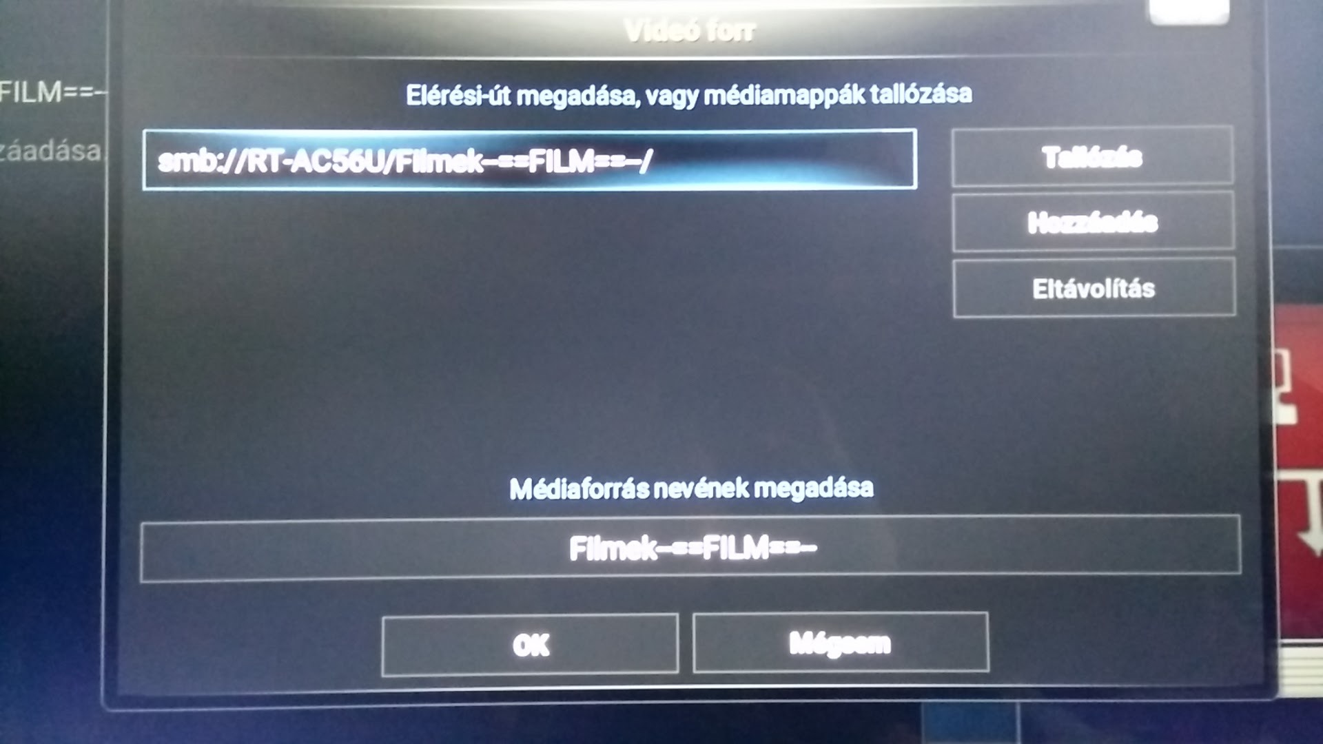

Hát felraktam a 1.0.1-et ,kodit (15.2) elindit & kilép telepít wrapper és UGYANAZ,de nem lehet hogy én csinálok valamit rosszul SMB-be hivom meg a filmeket (Ruteren lévő HDD)+felh + jelszó..............
Azt hiszem valami kirajzolodik hogy mi megy és mi nem....legalábbis így hirtelen --valoszinű én csináltam rosszul !
és ezt a kodiba is
(NAS) felh+jelszó
Na akkor elindítja a Gyári lejátszót HAPPYDe ha a Router amit nem Csinálok meg a MEDIACENTER-nél akkor azokat játsza le:
Vagyis valahogy a routert kell a mediacentrbe beálliítani(valahogy
)Úgyhogy most vissza rakom a 1.0.3-t és elöröl mindent
remélem az lehet a hiba ,de Valaki elmondhatná (alapok) hogy hogy kell ezt betallozni hogy jó legyen !

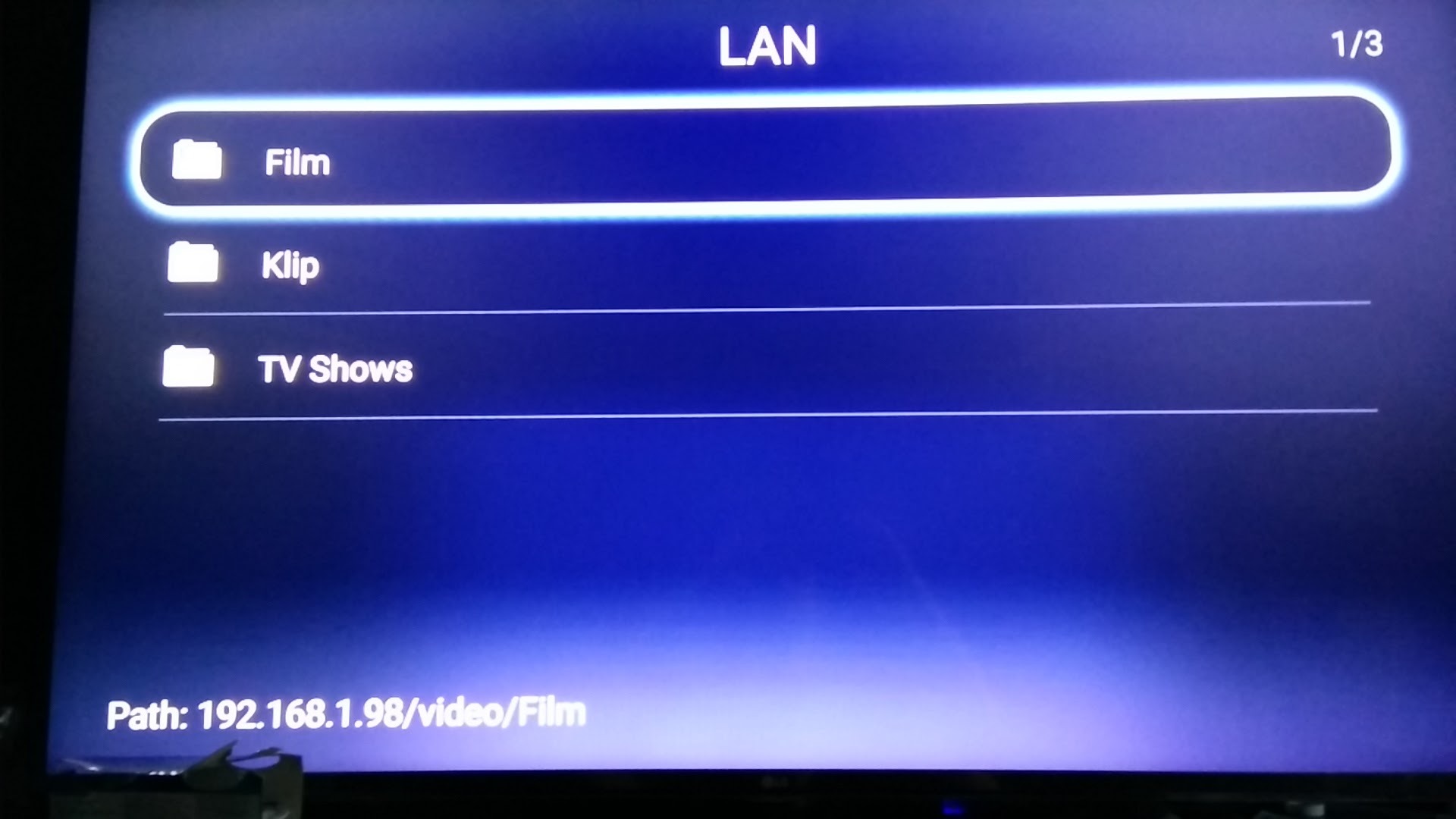

Nálad egész máshogy néz ki a belső lejátszó.
Nálam:
Kezelőfelület, info.
Menü.
Menü_setup.
Menü_audio.
Menü_chapter.
Menü_sub.BD 3D ISO jól megy, de minden más is.
Hogy magából a filmből miért nem tudok képet lopni, az meg nekem magas. Kodiból tudok, a Himedia lejátszóból nem. Biztos van rá valami app, de annyira nem érdekel. Eleve csak a lejátszáshoz szükséges app-ok vannak fent, minden mást töröltem. Amit mertem. Youtube, f@szbúk, egyebek repültek. Nem akarok lejátszón netezni. Feldobtam még egy fájlkezelőt, launcher-t, meg az AirDroid-ot. Ennyi. -

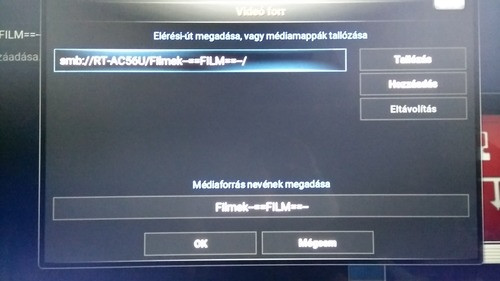

sziasztok ,valaki leíriná hogy kell felrakni a uj FIRMWARE. 1.0.3 (q10 pro)mert nekem nem megy fel kiírja hogy HIBA,már ha jól csinálom :pendrive update.zip -be dug USB hátul gomb benyomva és a bekapcsologomb megjelenik a droid és kiírja hohgy hiba
és ugyan ez a menűből is -

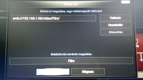

Sziasztok, tudja valaki hogy smb be miért nem tudok videót (kodi) hozzáadni a synology ból nfs megy de ott meg nem tudok média infót hozzá adni. Már teljesen össze vissza állítgattam minden lehet ez is baj (nem sok a hozzáértésem)
