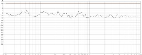

Ezen a vonalon elindulva dolgoztam egy frissítésen, ami ma lett kész. Sokan panaszkodtatok, hogy EQ-tól eltűnik teljesen a megszokott karakter, nálad például az erős V teljesen kilapult, emiatt volt a hiányérzeted. Bár a szoftvernek ezt elérni a célja, érthető, ha ragaszkodsz a megszokott hangképhez, erre lett most lehetőség.
Bekerült egy új célgörbe, aminek nem célja, hogy elérjen egy konkrét szabványos görbét, hanem pusztán annyi, hogy a két hangszóród egymáshoz tökéletesen közel hozza, felszámolja köztük a hangerőkülönbségeket, és valamennyit simítson az egyenetlenségeken, de nem túl durván. Ez a módja annak, hogy a rendszer legtöbb hibáját megjavítsa, beleértve az időbelieket is, miközben nem piszkálja túlságosan a spektrumot. A sokkal pontosabb teret ez is hozza, de a részletezésen nem javít annyit, mint a mozis módok, hiszen az a célgörbétől van. Így néz ki a gyakorlatban:
Innen tölthető le, és ezt kell bekapcsolni hozzá:
Kíváncsi vagyok, milyennek érzed a hangot így.
Oh, és a legjobb ebben a hifi módban, hogy bármilyen mikrofonnal működik, még egy headsetbe építettel is, egyáltalán nincs hozzá szükség semmi kalibrációra, hiszen csak egymáshoz képest nézi a két hangszórót.

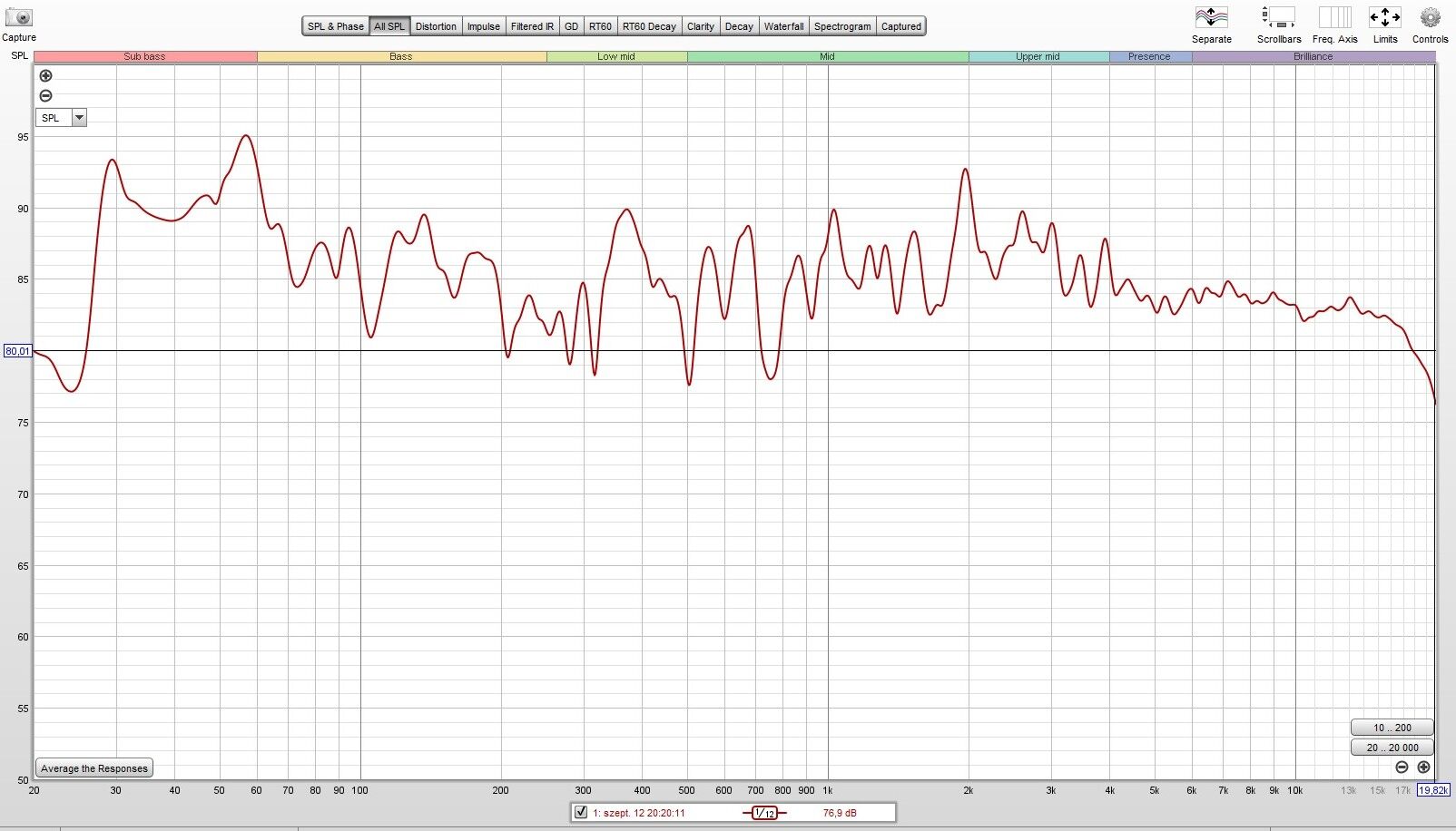

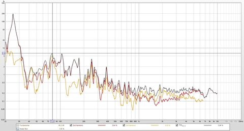

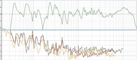

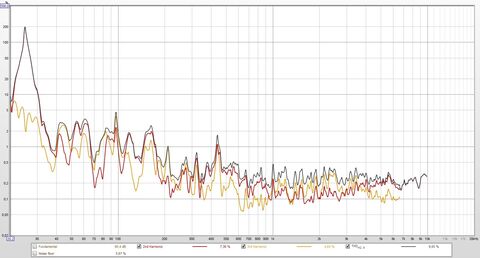

ozzy711 #109874 üzenetére
bal szol, szoba torzit
jobb szol, szoba torzit
Megpróbálom egymás alá is őket spl-lel. Hogy látszódjon az, hogy ahol a hangnyomás kioltások vannak, azaz a beszakadások az spl görbén (pl. álló hullámok miatt ...stb.), azaz ott ahol harcolnak egymással/egymás ellen a hanghullámok, látszódjon, ott vannak a nagyobb torzítások.(Fapaci így mondta).
Tehát ahol egyiknél a minimumok, ott a másiknál a maximumok (persze csak ha amiatt, mint pl. említve lett)
Left
Right
doktordrog
fehér_ember
Még csak ránéztem.
Remélem az a mélyektől berezonáló valami látszik rajta amit halottam az elején, másképp nem annyira érteném a 200%-os torzítási adatot
Vagy csak ilyen van amikor olyat küldünk a mélysugárzóra amit már nem tud megszólaltatni?
Amúgy az egész elég pocsék ~460 Hz alatt, (akadnak 5% feletti huplik is).
Valami olyasmi rémlik hogy törekedni kéne az 1%-ra. -
fehér_ember
Jó hogy mondod, nem is néztem a
szobatorzításait, pedig fontos (mondjuk arról még nincs ismeretem azt hogyan kell javítani) . Most munkába vagyok, majd csak este tudok képernyő fotót küldeni.
Hátha azon látszik az az ajtórezonálás is amit pl. tegnap említettem, viszont csodálkoztam is hogy nem igazán volt nyoma a linkelt ábrákon (vagy a szoftver azt automatikusan figyelmen kívül hagyja?) -

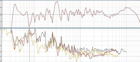

ozzy711 #109309 üzenetére
Így már látszik, hogy miért is célzod az 50Hz körüli tartományt az akisztikai kezeléssel. Kíváncsi vagyok milyen eredményt hoz majd nálad a gyapot a mélysávban.
Ahol boostolt a Cavern, ott meg is nőtt a torzítás, igazából ez nem meglepő.
Mekkora ez a helyiség egyébként? -
