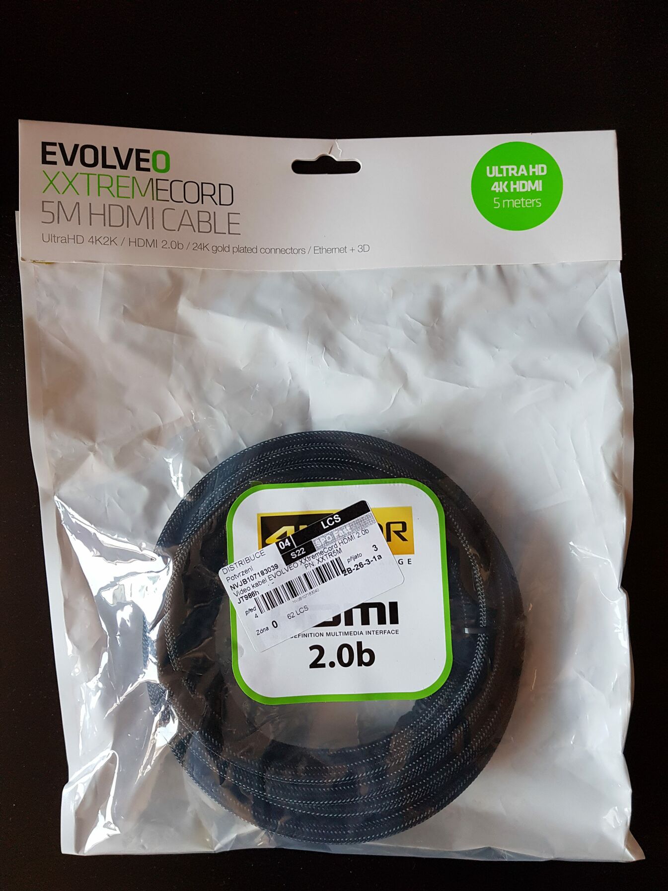

Ez csak 2.0 (a)"EVOLVEO XXtremeCord HDMI 2.0 csatlakozó 10m
Videokábel - 10 éves garanciával, UltraHD támogatás, 4K2K @ 50 / 60Hz (2160p), HDR támogatás, nagy sebesség akár 10,2 Gbps, 24K aranyozott csatlakozók, hármas árnyékolás, Ethernet és 3D támogatás minden multimédiás eszközhöz"
alza forrás -
Protezis
laskr99
#1971
Néhány hozzászólással feljebb írtam.
5m-es kábelem van, azzal semmi gond. Itt a 10m-es verzió. -

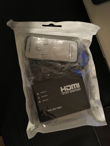

A filléres kínai HDMI elosztókkal mi a tapasztalat? Valaki megmondaná miben térnek el drágább társaiktól?
DVlad
deathtania
#1957
Grazie mille!
Ezek szerint működik. Kipróbálom ennyiért.
(50" fhd) -
deathtania
Adjonisten'!
Korábban ígértem, ha megjön a cucc, akkor írok róla, hogy mi is a helyzet. Lényeg a lényeg, hogy végül rendeltem Aliról egy ilyen HDMI switchert. Már pár hete megjött, de sajna szüleimhez kellett kérnem, így csak most hétvégén tudtam felmarkolni.
Tegnap este be is üzemeltem.Alapszitu: 21"-os full HD képes (nem röhögni...nagyon....) Technika TV-ről beszélünk 1 darab HDMI bemenettel (ajándékba kaptuk, kuka lett volna, nem is akartunk TV-t, aztán ez lett, hamarosan váltani fogok nagyobbra...), amit az UPC media boxával használok + laptopot kötném néha rá, mert hát néha nézünk filmet is. Probléma volt, hogy az egyetlen bemenet miatt állandóan ki kellett húzni a HDMI-t, aztán bedugni a másikat, így egy idő után már kezdett az agyamra menni a dolog, ezért szereztem be a switchert.
A leírása szerint modelltől függően a HDMI 1.3b-t vagy a 1.4a-t támogatja. A készüléken nincs típusjelzés, de az biztos, hogy nekem elég lesz, bármelyiket is kaptam.
Tegnap este össze is dobtam a TV-vel, és ki is próbáltam pár 1080p-s tartalommal. Közelről nézve se a TV-ben, se a laptopról áthúzott képen nem láttam semmiféle torzulást, így egyelőre azt kell mondjam, hogy jó, az én céljaimnak teljes mértékben megfelel. A távirányító is működik hozzá, amit kaptam, így akár még távolról is tudom kapcsolgatni.
Ha esetleg nagyobb tv-vel szeretné valaki kipróbálni, nyitva állok bármiféle másik "tesztre is", én is kíváncsi volnék, hogy nagyobb kijelző esetén mi a helyzet.

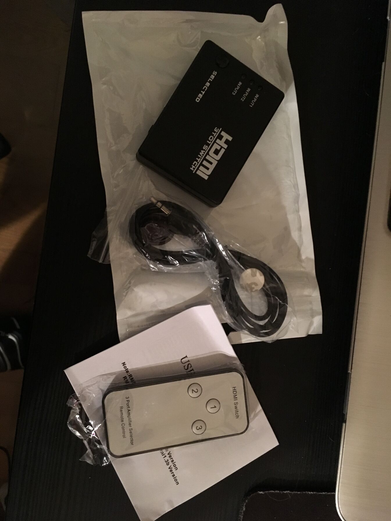

HDMI swither-re/kapcsolóra volna szükségem, mivel a TV-nken sajna csak 1 bemenet van. Az volna a kérdésem, hogy milyet érdemes venni, ami nem horror összeg, de még nem torzítja a jelet. Aliexpressről rendelt 5-10 dolláros kütyükről van tapasztalatotok?
köszönöm a választ előre is!
