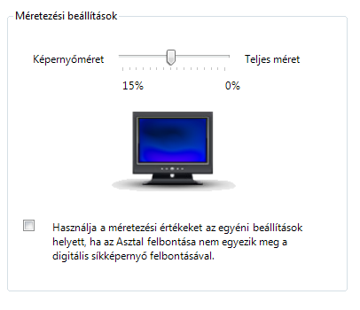

majd el felejtettem, az amd vga-k is szeretik kavargatni a hdmi beállításáit és átméretezni a képet, amit a tv is méretezgethet... ketten együtt nagy keverésre képesek...

olyan méretre állíthatod, amilyenre akarod... nvidia-nál és amd-nél is van ilyen menü, plussz a tv-ben is lehet túlpásztázás be és kikapcsolására menü, használati utasítását olvasd el!

üdv, ha hdmi-vel kötöm össze a gépet az lcd tv-vel akkor nagyobb az asztal mint a képernyő, why?

(Most vga kábelt használok)
