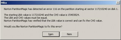

Az alábbi problémával mit lehet tenni?Hagyjam neki kijavítani? Nem fog elszállni a rendszerem
A chkdsk-el már próbáltam, ami régebbről be volt ütemezve, de ez a hiba így megmaradt...
ez egy új vinyó (samsung hm500ji) éppen most klónoztam rá a régi rendszeremet, de már az usb keretben is kiírta a hibát, beraktam a régi helyére de a rendszer megy, mint látható... viszont emiatt nem tudom átméretezni a partíciókat...
