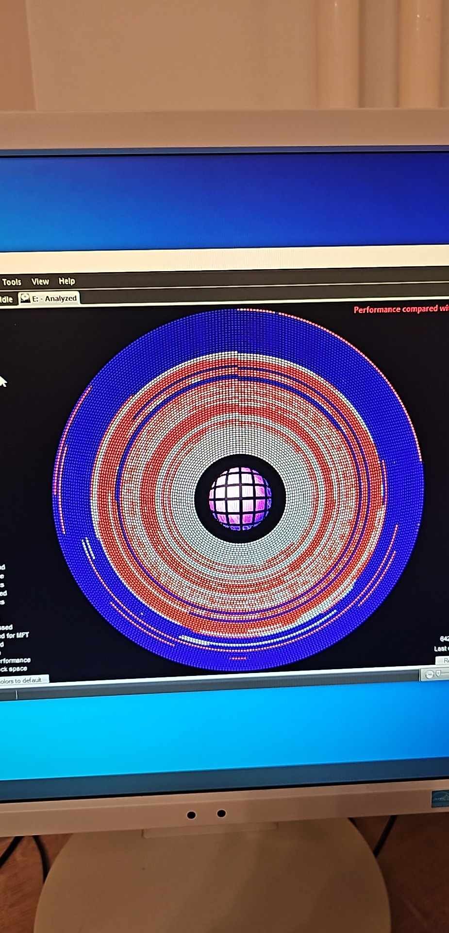

krealon
szkutyi #55618 üzenetére
"Windows beépített toredegettség mentesitoje jó erre?"
Jó lenne, ha lenne legalább 20% üres hely.
De ugyebár akkor a durva töredezés nem is jelentkezne...A legyorsabb töredezettség-mentesítés, ha
- a meghajtóról minden adatot egy külső tárolóra másolsz, majd
- az eredeti partíciót formázod, vegül
- a külső adattárolóról visszamásolod az adatokat."Este win11nél azt vettem észre hogy torrent kliens írta a lemezt kb 40-el és ugyan annyival a System....ez emiatt lehetett,?"
Látatlanban nem tudom megmondani.
Az eseménynaplóban írja a Windows, ha optimalizálást végez egy meghajtón."Ha igen akkor feleslegesen húztam újra a rendszert az éjjel."
Az újrahúzás garantáltan nem változtat a megtelt HDD sebességén.
Rádásul az ujrahúzással új Secirity ID (SID) generálódik, vagyis a hozzáférési jogok (NTFS) alapértelmezetten nem lesznek meg a C: -tól különböző meghajtókon.
A fenti tördrzettség-mentesítési módszer a jogokat is redbehozza. -
krealon
szkutyi #55615 üzenetére
"Win11 és win10 frissen telepítve, 3.5" hdd (4tb ad blue ezrz) 3300gb tele kb, egyik mappabol egy adott mesét lemasolol róla stabil 170Mb/s-al, a másikat csak 30.... "
Ha nincs legalább 10% üres hely a lemezen, akkor durván töredezetté válik a fájlrendszer, vagyis a fájlok több kissebb, a felületen elszórtan elhelyezkedő darabban tárolódnak.
A HDD-k szekvenciális (soros, egymás utáni) blokk-átvitelnél tudják biztosítani a 100 MB/s feletti sebességet.
Amíg az író- / olvasófej pozíciót vált az átvitel szünetel.
Minél többször kell pozicót vátani (például töredezett fájlrendszer miatt) annál nagyobb az az idő, amíg nincs adatáramlás, vagyis lassul az átvitel."Torrenttel vettem észre hogy eléggé belassult közel sem viszi gigabittel a dolgokat ..."
A torrent még rátesz egy lapáttal a töredezésre.
Úgy lehet csökkenteni ezt a hatást, hogy egy másik lemezmeghajtót használsz a torrent letölésére (incomplete mappa beállítás).
Az incomplete mappából / meghajtóról a torrent program a letöltés végén a végleges tárolohelyre másolja az adatokat. Ha ez egy másik HDD, akkor oda egy darabban kerül és csak a célmeghajtó töredezettsége fog számítani."Mi lehet ez?hdd probléma?"
Nem probléma, csak információ-hiány.
De most már fel vagy okosítva, tehát élhetsz a kerülő megoldással.
