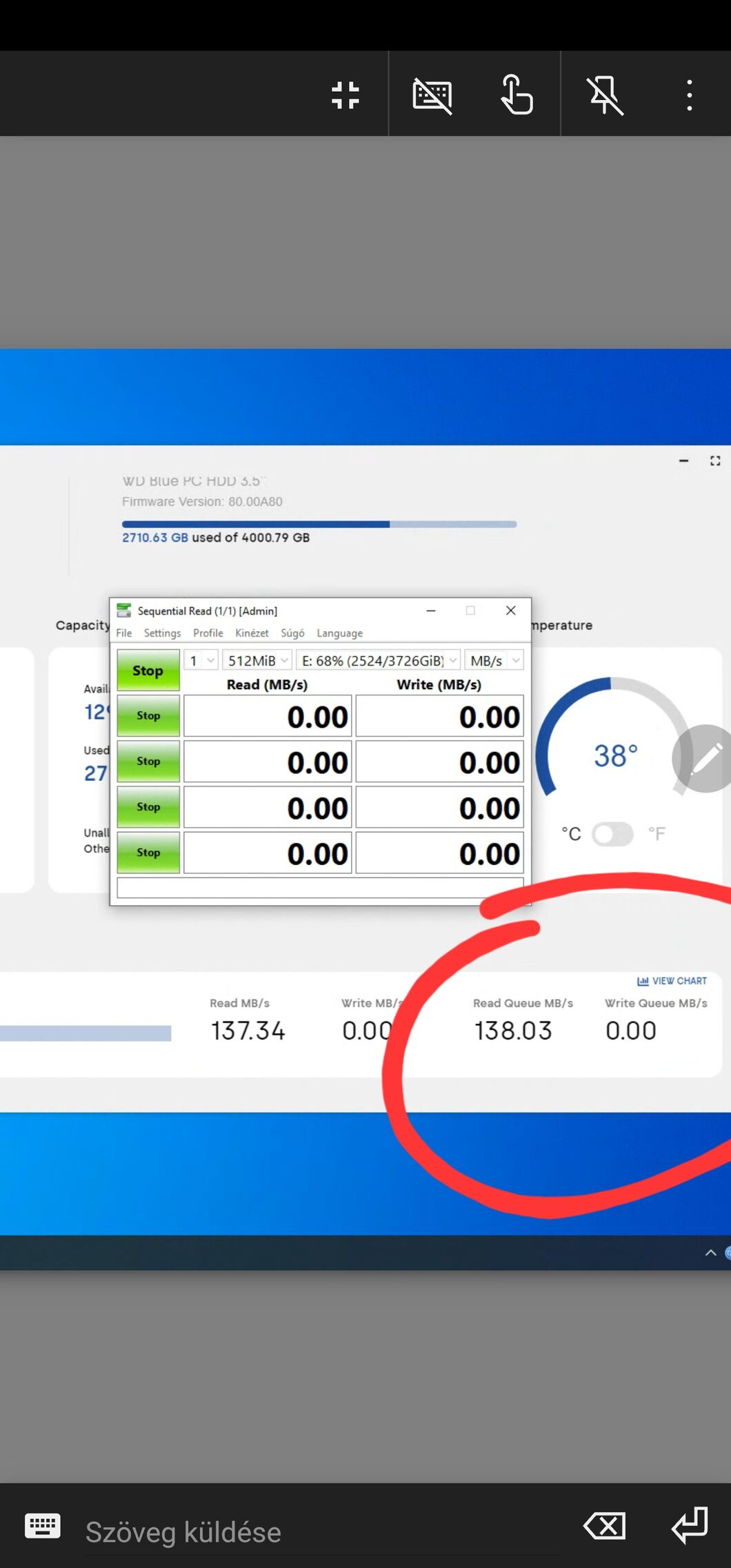

Mivel usb A kapcsolat így az nekem szürke...lemezfigyelés opcióban tudom beállítani, így nem engedi parkolni....lehet ez a gond..
szkutyi
King Unique #55658 üzenetére
Hddt használtan vettem, kb 10 üzemóra volt benne, filmek hosszú távú tárolására volt vasarolva. minden prémium volt abban a házban, meg az asztalra sem lett letéve a hdd alátet nélkül.
Nem próbáltam még sata-n...
Most már 75 perce megy gond nélkül az olvasás teszt....
Már meg kellett volna állnia...szóval nem tudom tényleg mi okozhatja...:/ -

Sziasztok.
Lenne egy problémam...adott egy win10 rendszer, usb 3.0 külső hddvel...azt vettem észre ha van egy masszívabb olvasás rajta, akkor össze fossa magát a rendszer.magyarul sajatgép-ben elerhetetlen lessz, a pc távoli elérése is elerhetetlen mindaddig amíg a hdd-t újra nem csatlakoztatott.kezzel...
A masszívabb olvasás: torrent ellenorzes, plex könyvtár scan, torrent nagyobb seed...
Hdd hibátlan, irást bírja...100/100as, gyors ön teszt is hibátlan....hdd sentinel észre sem veszi ezt....egyszerűen ott marad a betű jel stb, de a hdd szépen lassan kihül....
Eddig egy laptopon és egy mini pc-n is ugyan ez a helyzet....köszi.

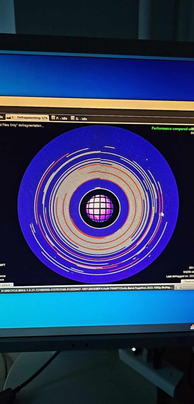

Hogy, tudom a bent lévő adatokat minnél.kijebb mozgatni.?van ebben a progiban rá opció?köszi.
Ultimatedefrag v6
szkutyi
Szerintem nagyon töredezett volt és tele..most belső ssdre letöltöttem a filmet, (kb down speed 110Mb/S volt)
Majd a kliens áthelyezte hddre..ez az áthelyezés ment stabil 160Mb/s-al.... -
