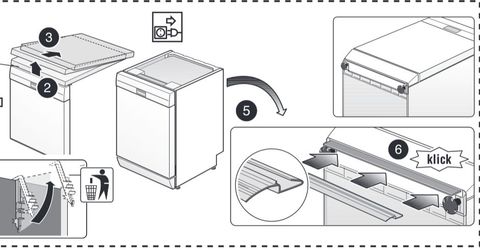

Gyors kérdésem lenne Bosch mosogatógéppel kapcsolatban:
Beszereltem a gépet, pult alá került, elsőre úgy tűnik, minden oké. Ami nem világos: volt a belsejében egy félig gumi, félig műanyag csík, a műanyag része szerintem sínnek van kialakítva. Úgy sejtem, a pult alá helyezésnél lenne valami takaró szerepe, de semmi leírás, útmutató nincs róla, így csak tippelek. Valaki esetleg tudja, mit kell kezdeni vele, és főleg hogyan?
Előre is köszönöm! -
