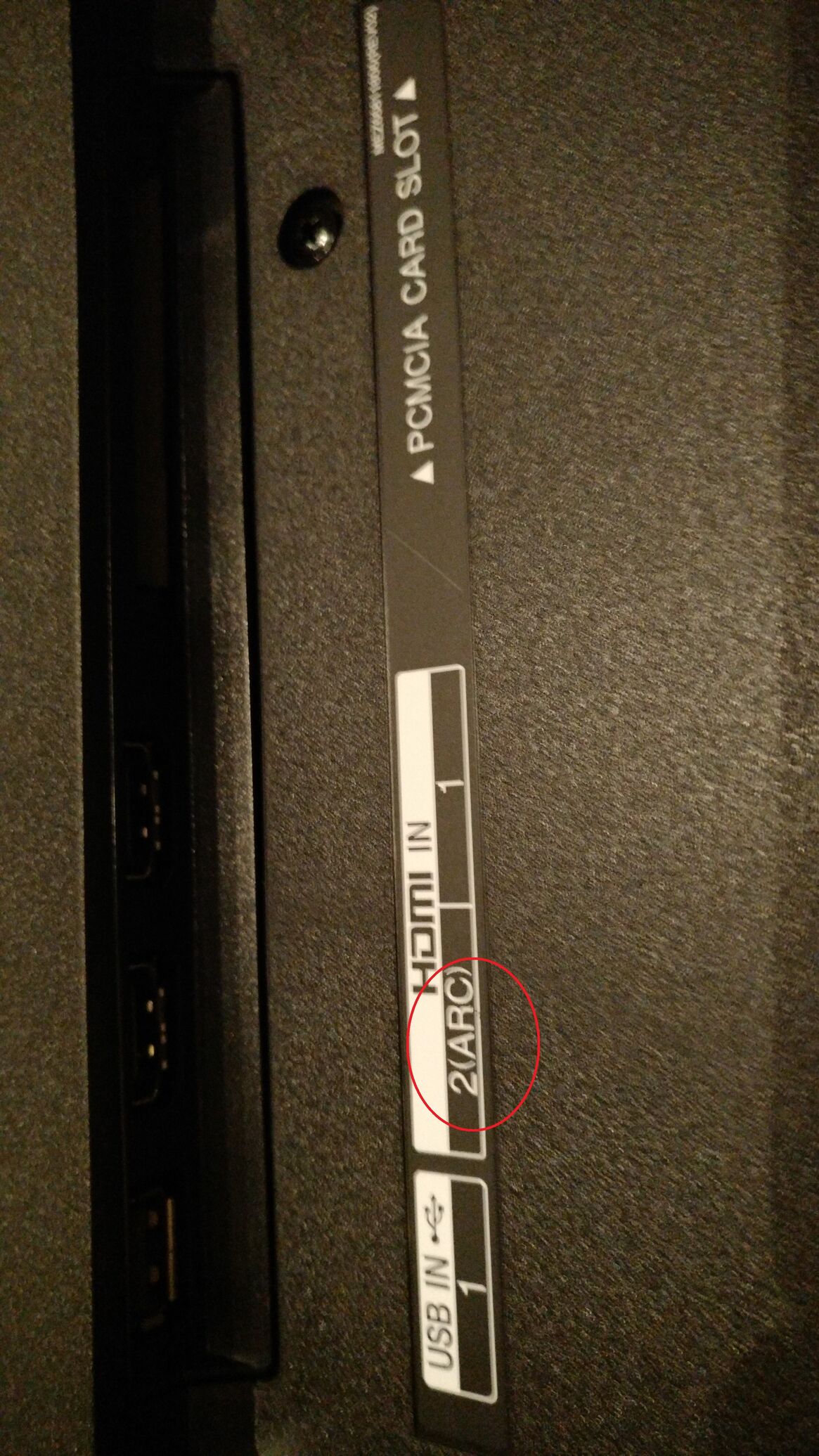

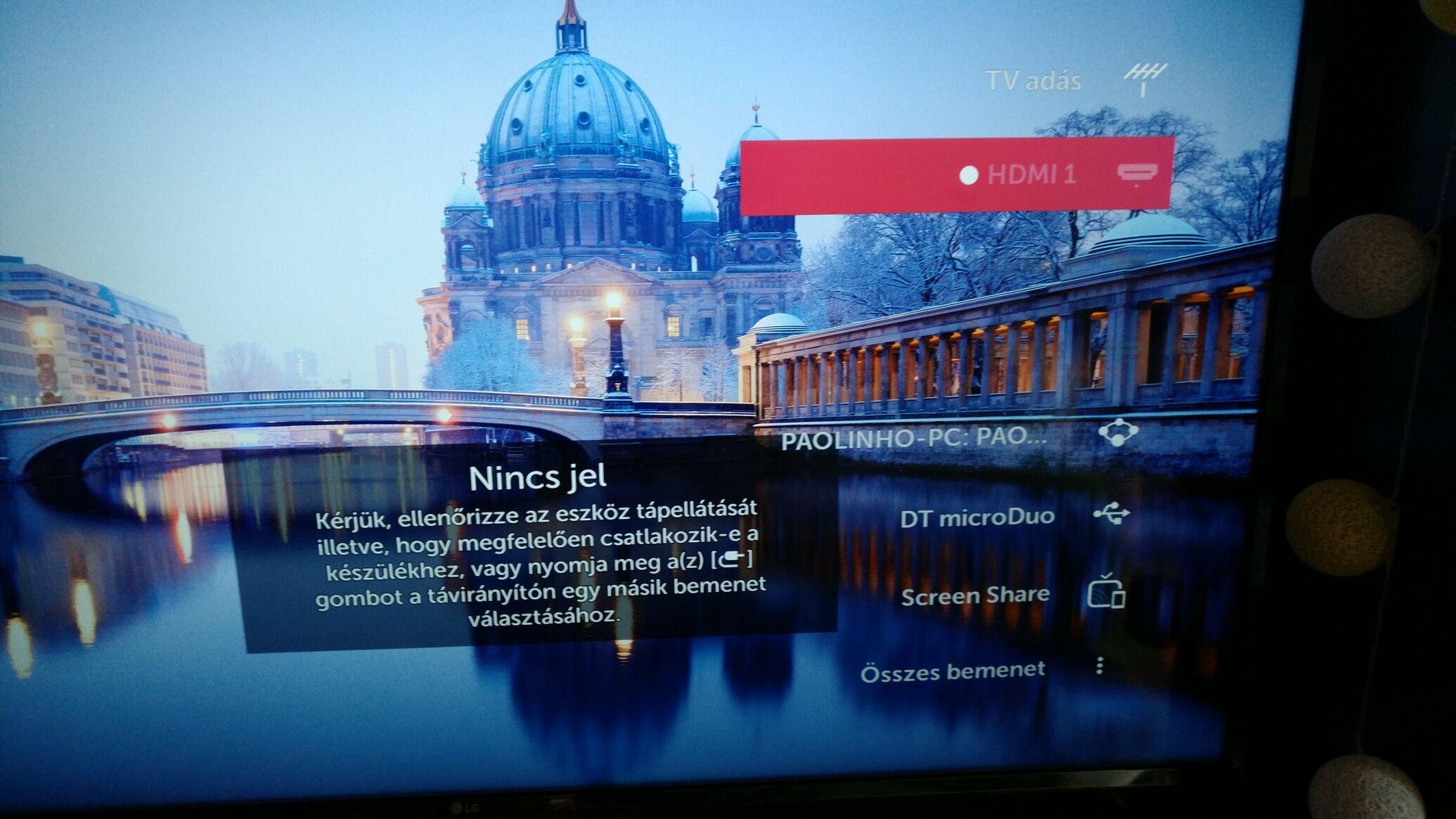

Ide van a Pio-ba a kábel bedugva:
A TV-ben itt csatlakozik.
És ez a választási lehetőségem. Sajnos inaktív marad a HDMI.Megoldódott, köszi. Rossz HDMI bemenetet választottam a TV-n. Azért bénáztam, mert abba meg be volt csatlakoztatva egy miniPC, és azt meg látta a TV. Na mindegy, köszi szépen a segítséget mpo-nak is.

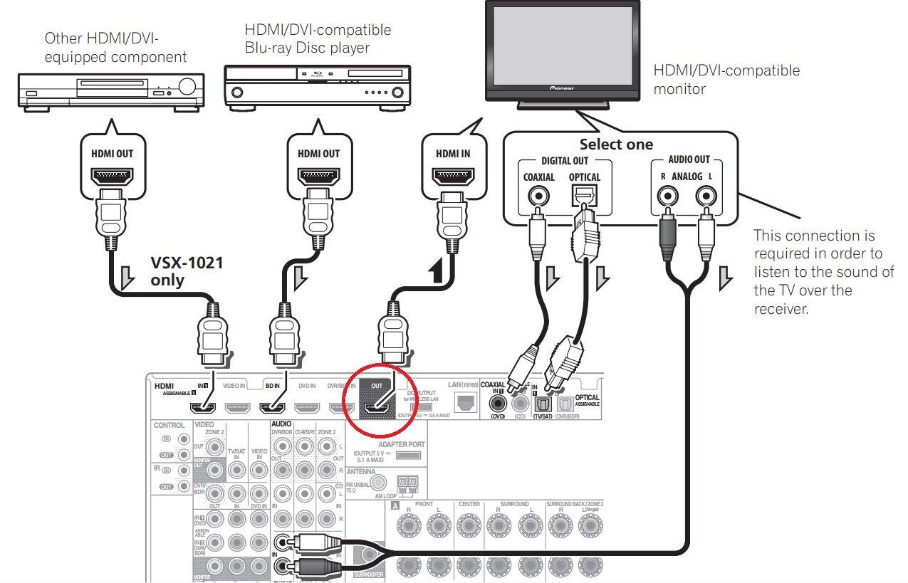

igazából azt kell megnézni hogy az ominózus optikai bemenetnek irt csati nem-e kimenet lenne, ez nekem-neked egyértelmő:ha pirosan-vörösen világit ha lejátszi akkor az biza kimenet, és nem ez volt az egyyetlen hogy aux in opt vörösen világitott a beledugott káben , holott a bemenet sötét, és a tévéből kijövőnek kell világitani (az én sony tévémen engedélyezni kell)
na ez az: ha ott vagyunk, nekünk ez evidens de kezdőnek nem az! -
Jocó89
Fr3eWar #39145 üzenetére
Hát ez az, ezt nem értem miért nem jön össze. Ugyan ezt csináltam amit említesz.
Optikai kábel bedug a helyére, tv menüben beállítottam a hang kimenetet tv hangszórók-ról Optikai-Audio kimenetre, a dvd lejátszón pedig távirányítóval végig néztem egyesével az összes vevő állomást, Sat, Tv, Dvd, stb de egyiken nem szólalt meg csak az fm rádión. . -
Jocó89
Fr3eWar #39142 üzenetére
"" Vissza az első hozzászóláshoz, azt szeretnéd, hogy a TV adás hangja (plusz esetleg a TV beépített médialejátszóján lejátszott filmek, sorozatok hangja) ezen az eszközön szóljon?""
Igen erre szeretném használni, akkor ezekszerint hiába töröm magam ez nem fog menni?De inkább a tvn elérhető appokat szeretném hallgatni rajta keresztül. Pl HBO go, Youtu.be
Optikai kabel se megoldás akkor? -
