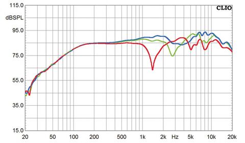

Zenénél nyugodtan mehet pure directben csak a 2front (ekkor vágás nélkül, teljes tartomány), mivel a frontjaid jó mélyre lemennek. Mozinál maradj a small 80Hz-nél.
Olyan 35-től indul.A center és a hátsók sajnos 4", 10cm mély/közepet kapott (ahogy nézem), ezért én a 120Hz-et céloznám meg...150Hz az ábra szerint.
A 120Hz hátra jó lehet ,de centernek sok ! Sajnos ez a center nem túl jó. -
