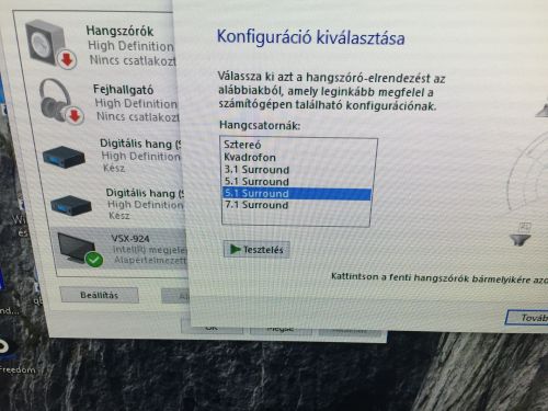

Tilts le minden HDMI kommunikációt az erősítő menüjében. Attól még a kép ki fog menni.
Pontosan értem, hogy mit szeretnél, a hiba okának kiszűrése miatt kérdeztem, mi történik akkor, ha a tévét közvetlenül a PC-re csatlakoztatod?Most néztem meg a print screeneket, az nagyon nem kóser, hogy 5.1 kimenetet állítasz be, de a sztereó sem jó. Érintetlenül kell kimennie annak a hangjelnek, amit a film tartalmaz.
Hogy néznek ki az erősítő egyéb beállításai? Gondolok a bemenetekre és a speaker setup-ra.

#54715584 #4333 üzenetére
Segítsetek, mert még mindig ezzel küzdök.
Másnál ez nem volt probléma win10 alatt ezzel az erősítővel (Denon AVR X 520 BT)?Feltúrtam a fél netet, de vagy nincs rá megoldás, vagy működnie kellene, szóval nem vagyok előrébb, miközben itt van a 2 napos új erősítőm, amit már kezdek megbánni, hogy megvettem, mert nem tudom használni.
Hát ez érdekes.
Nekem kikapcsolt tv-vel ugyanazt csinálta, mint neked bekapcsolt tv-vel. Kikapcsolt tv-vel nálam csak stereot lehetett beállítani Windowsban.
A másik, hogy nálam mindenképpen a tv-t akarta elsődleges kijelzőnek beállítani, a monitort csak másodiknak. Állítgattam a Windowsban a kijelzőket, plusz az Nvidia programjában is és jó lett végül. De csak bekapcsolt passthrough-al, amit nem értek hogy miért.
Amúgy van olyan érzésem, hogy integrálttal jó lenne.
De nyilván a kártáydat akarod használni. Nem driver hiba lesz ez, hanem valami beálltás.
Pár probléma megoldása. Tiédhez hasonló nincs sajna.

#54715584 #4329 üzenetére
Nekem olyan volt, hogy ha a tv be volt kapcsolva, csak akkor volt DTS, Dolby Digital stb hang, amugy csak sztereo. HDMI passthrough bekapcsolasa az erosito menujeben oldotta meg nalam. De az integralt gpu-nal jo passthrough nelkul is. Nem is ertem. Egy probat meger neked is a bekapcsolasa.
Passthrough nalam BD-re van allitva, mert abba van dugva az erositon a videokartyabol kijovo HDMI. Nem tudom nalad, hogy lesz a menuben.
Ezt gondolom beallitottad:
