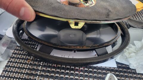

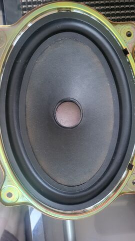

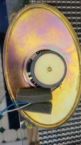

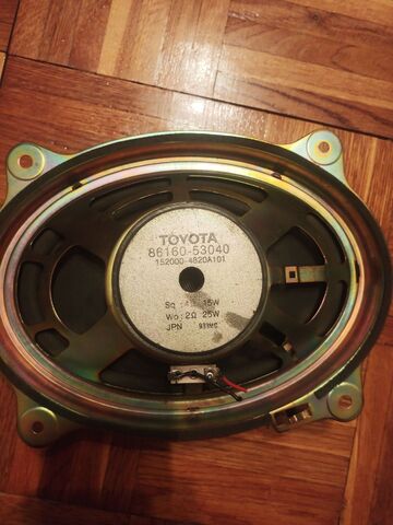

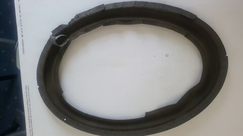

Venyera7
Kinéztem ezt a hangszórót, de nagyobb mint a gyári.
A széthullott helyére menne ,viszont ez a paramétereit tekintve nagyobb mint a régi,átmérőben 20mm a különbség magasságban 15mm. Sajnos a hibásat ki kell vágni mert az egész egyben van az ovális fém résszel. Ide menne a műnyagra fekszik fel :
Mivel a csere darab magasabb,mint a régi szerintetek csináljak egy távtartót vagy nem számít hogy kisebb lesz a hely? Illetve a linkelt hangszóró milyen minőségű? Esetleg ebben a méretben tudna e valaki ajánlani egy jó mínőségűt? -

Venyera7
Lenne egy gyári Lexus hangszóró amit felújítok. "Emeletes" a felépítése alul a mély,felül közep hangszóró van.így nézne ki, a hátsó ami még nincs szétszedve,amit fogok az pedig
a mély.
A mélyen már cseréltem a membrán szélet, viszon a közép hangszórót cserélni kellene, mert papírmembrános és kiszakadt.
E helyett kellene valami cseredarab 8cm-es 4Ohm 15w a teljesítménye, de ilyen mérteben és teljesítményben nem találtam, hanem csak 10cm-es 25w teljesítményben. Lehet ebből bármilyen hátrányom? Ki mit ajánlana? -
