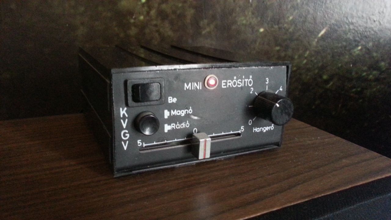

Van egy minierősítőm amit fel szeretnék újíttatni.
A kábelezését kellene rendbe rakni és nagy eséllyel a belseje is megérne egy rápillantást.
Ha van itt olyan Budapesten-Budaörsön-Budakeszin lakó fórumtárs aki elvállalná a felújítását azt megköszönném!
További részleteket privát üzenetben beszéljük meg!
Üdv

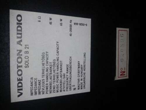

villamos
Tehát akkor van:
-műszaki ismereted
-készülékház
-egy megfelelő paraméterekkel rendelkező transzformátor
-szerszámok
-multiméter, osszcilloszkóp
-egy normális pákaHa ezek közül bármelyik is hiányzik, nem érdemes belekezdeni. Használtan 15-20 ezer Ft ellenében rengeteg készülék beszerezhető, ami a linkelt berendezéshez jobb mint megfelelő. Én az EA6383S -t ajánlanám a Videoton -tól a hangfalhoz.

Üdv
Lenne egy ilyen épített erősítőm, és lenne egy kérdésem. Hogy és hova kéne egy hangerőszabályzót berakni? -

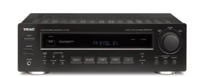

7294
samsungbp #1272 üzenetére
Szerintem ezt a végfokot ne akard azzal a teac-al kombinálni.Laptopon gondolom átbogaráztad már a beállításokat és maxon van a hangkimenet.Én ehhez a végfokhoz vennék egy keverőt és
azzal akkor megvan oldva a probléma,sőt ha olyat választasz még a teac is ráköthető!Lehet
kapni egészen jó áron elég jó keverőket már és nem kell akkor belenyúlni a teac-ba
Nálam egyébként pc után jön a keverő onnan aktív sub aztán végfok. -

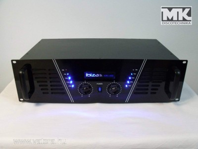

7294
samsungbp #1268 üzenetére
Akkor felel meg ha van rajta kimenet az előfokról pl. subnak,monitornak.Ha nincs és
mindenképp arról akarod hajtani akkor barkácsolni kell.Egyébként ha van rajta hangerőszabályzós fejhallgatókimenet arra is rákötheted próbaképp,de úgy is elég könnyű túlvezérelni és nem szól
valami szépen.
Amúgy még nem írtad milyen végfok és milyen rádiós erősítő...Lehet könnyebb lenne -
7294
samsungbp #1264 üzenetére
Szia!Nem köthető rá a hangszóró kimenetre kivéve ha a végfok rendelkezik olyan bemenettel ami elviseli.(némelyik szub erősítő ilyen)Elé sem kötheted mert akkor a sztereó erősítőt vágod haza.
De ha van a sztereó erősítőn pre out v. valami hasonló, azaz az előfokról kimenet oda rá lehet
kötni.Miért akarod kombinálni a kettőt? -
samsungbp
sziasztok ! Valaki segítene abba h ha vettem egy végfokot a sztereo erősítőmet az elé lehet kötni ? de a stereo erősítőmön csak hangfal kimenet van akkor arra kössem rá ? ÜDV Várom az észrevételeket! Köszönöm előre is!
