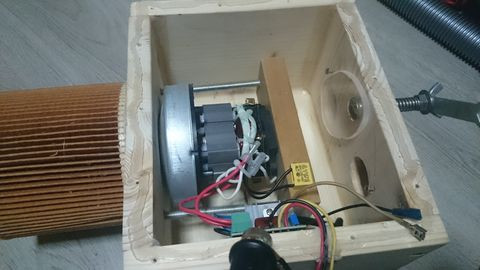

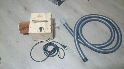

Thorus
draco31 #57511 üzenetére
Tavaly én is csináltam hasonló szerkezetet csak én műhely tisztítására. Nem annyira praktikus és stílusos mint a tied de legalább hangos
Maradék fából összedobtam egy házat, a szűrőt a munkahelyről egy kärcher szolgáltatta, amit aztán meleg takony segítségével fel is rögzítettem. Súlya miatt nem szívesen cipelem így inkább 3 méter csövet kapott.
A kinézetre is áldoztam egy kicsit mert fater is használja és legalább ezt a ketyerémet nem szólja le, így kapott egy fogantyút és pár jelölést.
A motor egy régi lg porszívóból való, amit egy ali-ról rendelt 200Ft-os fesz szabályzóval vezérelek. A plexivel a levegő mennyiségét tudom szabályozni. Egy kis szilikont toltam a belsejébe mint szigetelés meg a lapok tetejére toltam egy kört.
