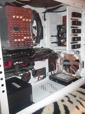

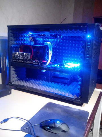

probalkoztam en is hangszigetelessel
(haromszog hangszivacs )
(BQ Noise absrober)
Sokat nem ernek maradjunk annyiban.
Ellenben egy ilyen Alptunnel be raktam a vinyomat es azota hangtalan.
De mar az is sokat jelent ha kiveszed a vinyot a keretbol ,es bedobod a hazad aljaba egy szivacs vagy hungarocel darabra. Alatta azert jarjon a levego , szoval csak a 2 vege ala rakjal. -
Ribi
Satyricon #53361 üzenetére
Háát egy normál házban a sok lik miatt úgysem ér annyira sokat a szivacs szerintem.
Legtöbbször pedig a házhoz csavarozott ventik és winyók rezgetik be a házat és az meg felerősíti.
Szóval egy masszív ház az alapja a csöndnek. Viszont ha tudod, hogy venti hangoskodik, akkor azt kell megkeresni. Több winyó meg szeret összerezegni, mert kicsit más a sebességük és emiatt periodikusan zümmögnek. Erre megoldás a winyó felfüggesztés. -

Jobb erre pár mm vastag szivacs. HA-n árulnak is ilyet. A venti helyeket gondolom kihagynád, ha jól értem maga a gépház rezeg.
Hosszabb távon érdemes egy vastagabb falú gépházba beruházni - de ez már nem ide tartozik
(#53358) spanglee001
Nekem a CM N200 teteje rezgett. Értsd - búgó hangot adott ki. Egyszerűen olyan rezgéseket keltett benne az a pár venti, hogy a ház teteje elkezdett rezonálni. Azt úgy oldottam meg, hogy vastag csomagoláshoz használt habszivaccsal kitámasztottam az 5,25 helyhez. Gyakorlatilag ez adott neki egy merevítést.
spanglee001
Satyricon #53356 üzenetére
ha kibéleled teljesen akkor megfő, ha a ventit szabadon hagyod akkor kijön a hang
rezegni a mozgóalkatrészek tudnak, az meg a ventik és a vinyó, a vinyóra van rengetegfajta rezgéselnyelő praktika, csavarok keretek stb. vetiket is lehet cserélni/felszerelni rezgéscsillapítókat. vannak néma ventik, de szélzaj az van mindnek. esetleg külső radival vízhűtés, az eléggé halk, és a külső radit átviheted másik helységbe, vagy ágynemütartóba szekrénybe bárhová és akkor néma lesz a gépnálam a vinyó volt a leghangosabb, 2 hete cseréltem ssd-re,

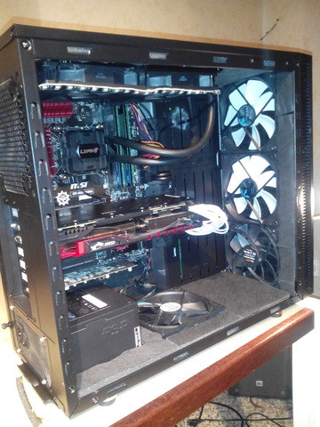

Egyszer egy tápban véletlenül hozzáértem a hűtőbordához és a kondi tetejéhez. (púpos kondikat kutattam + takarítottam)
Meglepődtem.
Pedig ki volt húzva.De én sem javasolt hozzá ragasztani: mert a kondiknak is kell a hőleadó felület, továbbá légáramlás se árt.
Amit én javasolok: valami vékony plexi arra rá lehet ragasztani vígan a rácsot.
Továbbá ha jól láttam az alaplap felfogatási pontjainál szokták megoldani a rögzítést.

Sziasztok
A gépben az alaplapomat szeretném részben eltakarni méhsejt perforált lemezzel. Az lenne a kérdésem, hogy az alaplapon lévő kondikhoz hozzáragaszthatom fbs-sel a lemezt? Mert kb akkora távolságra lenne az alaplaptól.
Ha nem okoz zárlatot, hogy a kondikhoz ragasztom, akkor oda rögzíteném. A slotok helyét s a ramnak a procinak, vganak kivágnám.
Szerintetek ez így működőképes lehet?

Hűtőborda, hűtőblokk, egy kutya. Ha jól gondolom, mindkettő feladata az, hogy az átvett hőt leadják a levegőnek. Ha lefested, változik a hőátadási tényezőjük, ennek kellene utánanézni.
Nem kizárt, hogy az elektromos vezetékek PVC csöveinek hajlításához használatos betétből a legvékonyabb a 11 mm-es. Ennél vékonyabbról nem tudok. Viszont Te magad is megcsinálhatod a szerszámot. Barkácsáruházban veszel szilikon tömítő pasztát, kölcsönkérsz valakitől egy kinyomó pisztolyt, fogsz egy 9,5 mm-nél valamelyest kisebb belső átmérőjű csövet, feltöltöd a szilóval, majd miután megkötött, lehámozod róla a csövet. tada.wav
Nagyobb átmérőjű PVC csövek hajlításánál egyébként az is szokás, hogy homokkal feltöltik, a két végét ledugózzák, gázláng fölött melengetik, majd úgy, hogy a homok nehogy kiszóródjon, szép óvatosan meghajlítják. A homok célja ugye az, hogy a cső ne roppanjon össze a hajlítás folyamán. Ez nem tudom, hogy az Általad használni kívánt csövek esetében mennyire járható út.

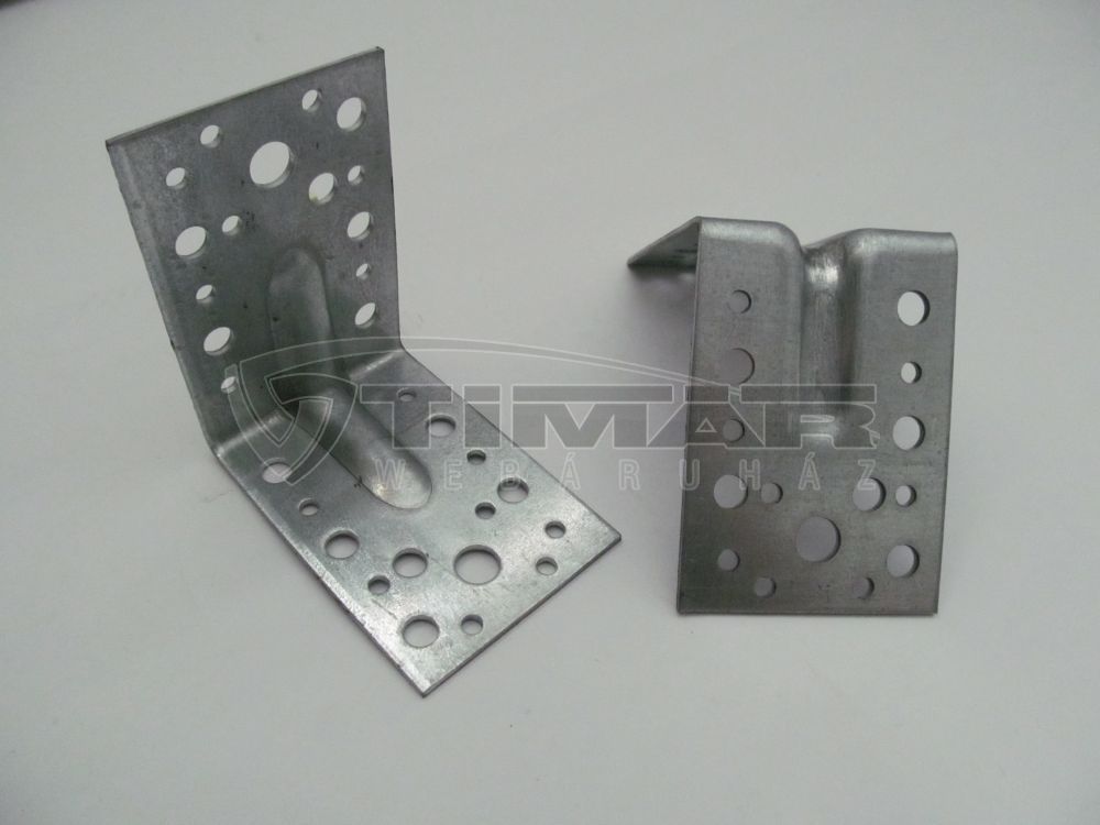

Nem vagyok nagy "barkácsman", de szerintem a fa keretre "L" profilokkal lehetne rögzíteni szépen a hálót (ja meg ugye pici szegek/csavarok).
