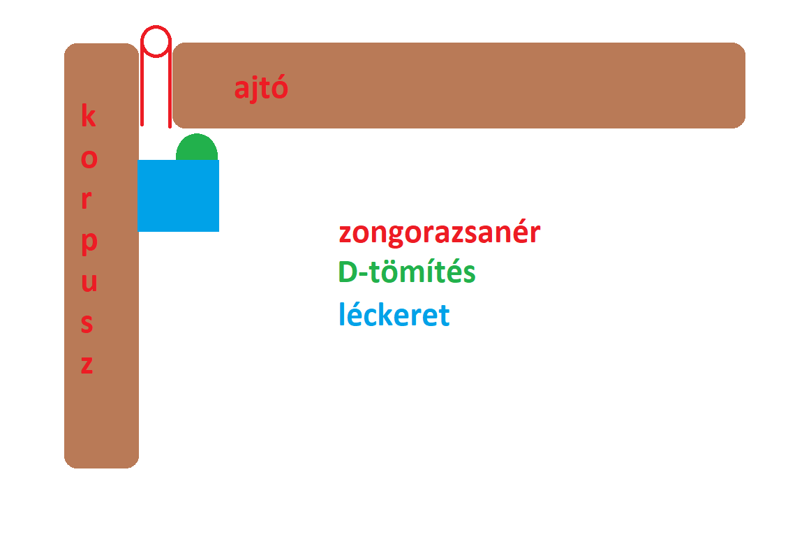

Szekrény. Normál szekrényajtó közé záródó pánttal, a korpuszon belül meg egy valamekkora keret, az ajtólap felőli síkjára pedig ragasztasz sima szigetelőgumit. Hogy a guminak ellentarts, használhatsz mezei tolózárat.
Ahol a bútorlapot leszabatod, ott jó eséllyel a pánthelymarást és a pántot is odaadják. A pánttalpakat csak fel tudod csavarozni, de használhatsz sima zongorazsanért is.
18 mm-es bútorlap, a korpusz belméretétől 2-2 mm-rel kisebb minden irányban. A korpusz első élétől mondjuk, 23 mm-rel hátrébb felraksz egy 15 mm vastag anyagból keretet (akár a korpusz anyagából leszabva), és erre felraksz egy 7 mm vastag D-profilú szigetelő szalagot. 2 mm-t kell összenyomni az ajtóval, ami azért nem lehetetlenül nehéz, de egységesen mindenhol tömít. Elöl pedig a tolózár rögzíti az egyik oldalon, másik oldalon a zongorazsanér.
Megcsinálni sem nehéz, mert csavarozáson kívül nem kell máshoz szerszám, a használata pedig faék egyszerű.
Ha igény van rá, vannak lakattal zárható tolózárak is. -

Én simán elkészíteném zongorazsanérral magát a szekrényt. Majd ezután a szekrényen belül kialakítanék egy plusz kávát olyan mélységben, hogy a kávára ragasztott gumi szigetelőcsík kellően nekinyomódjon a becsukott ajtónak. Ezután a végső zárt állapotban tartást egy behúzós fémcsattal elérheted (nem tudom a specifikus nevét, mint a szerszámkoffereken van pl.)
Szerk.: Nem tudom, hogy milyen hangot szeretnél szigetelni, de a normál bútorlap csak középmagas-magas tartományt szigeteli. Ha ezen kívül esik a hang frekvenciája, akkor ajánlott doboz a dobozban rendszert kialakítanod, és a két réteg között valami szálas anyagot használni kitöltőnek (vatelin flíz, gyapot, vagy akár sima kinőtt ruhák). -
