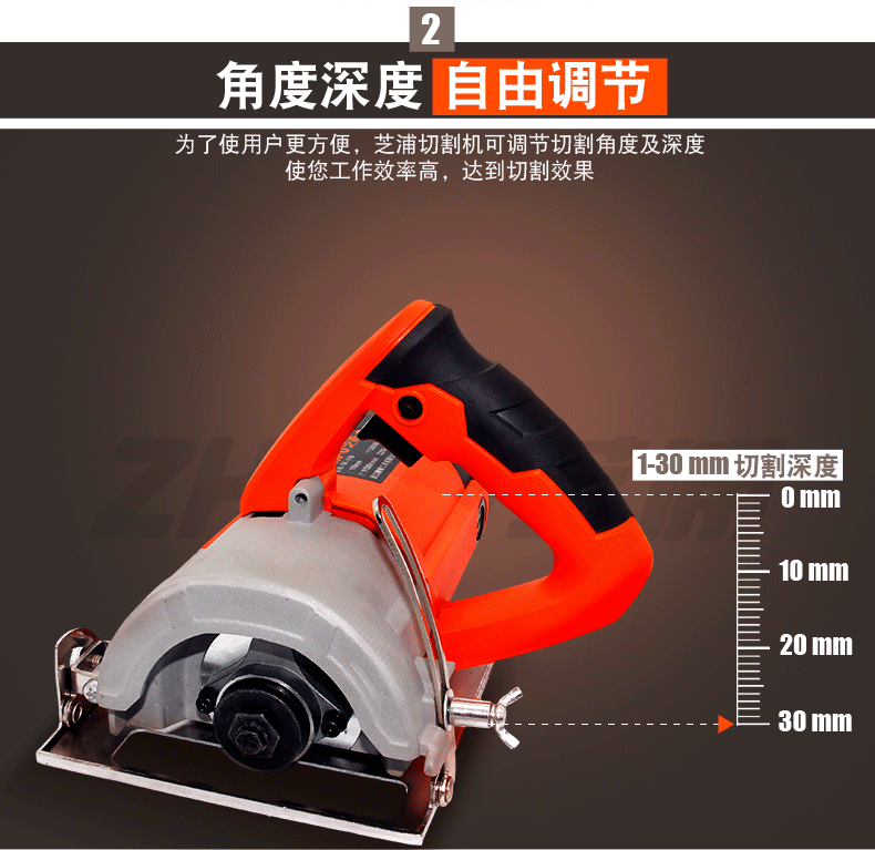

Én a helyedben egy akármilyen dekopír fűrészt lőnék és egy minőséges felsőmarót ... Ha valamiféle sorozat gyártásban akarsz utazni akkor úgyis a sablon a megoldás.

Na visszatérek az asztalos topikból mert úgy tűnik hogy poreltávolítási fázisban ragadt és előreláthatólag nagyon nem is akar kijönni onnan.
Addig azért történ előrelépés de nem teljes a géplista.
A merülőfűrész árban és tudásban is jelentősen meghízott.
Az asztali körfűrész bár akart, de nem lépett feljebb szerencsére
A dekopírfűrész okés lenne, de itt korábban felmerült a Dremel amivel
"tomcat78: Mdf-be én pl dremellel vágtam totál szabályos kört,van egy tartozék spéci körkivágójuk..Pontosabb,mint a dekopír".Ez a Dremellel körkivágás hogy valósul pontosan meg? Mert most a Makita körfűrész mellett a dekopír gyakorlatilag csak ezért kell. Az összes nagy vágásra így már Makita, a közepes és kis darabok sorozatgyártására Bernardo van.
A fatipli alkalmazásához furatokat kell kiképezni, erre nem látok most gépet.
Azt maróval kell? Ha igen ajánlani kellene egy jót és olyan fejet vagy inkább készletet hozzá amivel a furatokat lehet kialakítani és az éleket is meg lehet egy kicsit "simítani".Amúgy boldog karácsonyt utólag

Egy felsőmaró is jó ha van, azzal lehet a legszebb kört csinálni, sőt pl. hangszóró süllyesztést is, kerekítést...stb.
Szerintem a linkelt Festool volt a bútorosnak, azzal vágott majdnem olyan szépen laminált bútorlapot a helyszínen, mint a szabászat. Legalábbis nagyon hasonló és látszik az alá rakható megvezetőn az a leszorító spicc...
Ha dobozokat, polcokat, szekrényeket akarsz összerakni, akkor el kell majd döntened, hogy csavarozol, vagy fatiplizel. Ez utóbbi újabb gépeket igényel, de legalábbis spec eszközt. Illetve hozzáférhető egy harmadik megoldás, ami csavaros, de rejtett, ehhez is csak egy sablon/fúrószár készlet kell.
Ami még szükséges szokott lenni, az összefogatást segítő eszközök. Derékszögben tartó rögzítő, illetve spaniferrel szorítható 4 kis derékszögű idom...meg még a fene tudja, mi minden, egy fél műhelynyi eszköz, és gép. De mindig fog kelleni egy olyan, ami nincs, egyszer kéne, de akkor nagyon! -

Hát a szalagfűrészemet 20.000 Ft-ért vettem és a legtöbb vágást azzal végeztem. De a kézi körfűrészem is egy olcsó darab (erre nem is költenék többet, mert nem használom olyan sűrűn) és ezeknek is állítható a vágási mélysége egy egyszerű billenős mechanikával.
Mivel csóró vagyok ezért nekem az asztali körfűrészem is egy nagyon olcsó darab (a mostani kínálatból talán ehhez hasonló lehet a "tudása"), kicsi, lesúlyozás nélkül instabil és ha hagyod "mozogni" akkor pontatlan is, de most már évek óta jól szolgál. Egyértelműek a korlátai, de én már kitapasztaltam, hogy 2-3 nagyméretű malomkövet berakok lécekkel a keresztmerevítőkre és "tökéletes". Egyszer majdnem sikerült egy közel 1 tonnás Kiskőrösi körfűrészre lecserélni, de nem jött össze. Az nem kicsi előrelépés lett volna, de ház-körüli nem ipari munkákra ez is tökéletesen elég.
Szerintem ilyen jellegű munkákhoz amúgy egy merülőfűrésszel járnál a legjobban (ár-érték arányban persze). Ezekkel nagyon szépen és pontosan lehet dolgozni. És sok "kitörést" is meg lehet akadályozni azzal, hogy nem tud "táncolni" a fűrész a kezedben. Olcsóbb és drágább (Bosch, Dewalt is van, de most nem keresek ki minden márkát
) is van belőle természetesen, a csúcs Festool pedig +300k, de gondolom az most nem játszik.
