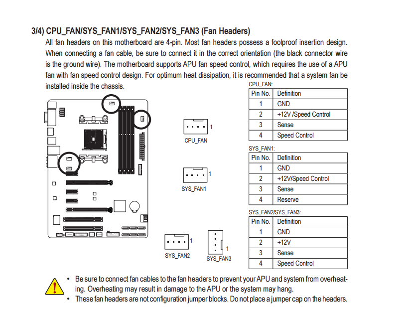

A sysfan1-re miért is mehet csak 3 pin. minden alaplapi csati négy pines
Téma-összefoglaló lenyit, ott virít a közepén a kérdésedre a válasz félkövéren és aláhúzva:
"Attól,hogy 4 pin-s aljzat van,még nem biztos hogy pwm-s!!!"

3. milyen szabályozást tud az alaplapod (erre válaszolt Grózi, hogy melyik csatlakozóra milyen ventilátor kell)

Húzzuk ki be kicsit a kéziféket!!Nem véletlen írta amit,csak segíteni akar.Ha csak belenéztél volna az Összefoglalóba,akkor nem kérdezted volna azt amit....
Ahogy írtam,az adott aljzat hiába 4 pines,mivel feszültségalapon szabályoz így 3 pines venti kell rá.

Ez sima venti, ebbe csak két vezeték van. A harmadik vezeték lenne a fordulatszám kijelzés. Ott van a Voltage opció, tehát tud az alaplapod ilyen két vezetékes ventit is szabályozni. Kérdés, hogy hány csatin és az nem-e foglalt épp. Mire szeretnéd amúgy ezt a rettenet ventilátort használni?

A 4. vezeték a PWM vezérléshez kell, lehet vezérelni 2 vezetékről is, de ehhez szükséges az alaplapon lévő fesszabályzó. Ezt meg elég nehéz megmondani van-e az alaplapon, általában ahol van 4 tűs azok a foglalatok tudják. Bemész a BIOSba és ott ha van olyan opció a ventiknél, hogy PWM vagy Voltage és a Voltage-re kapcsolsz akkor tud.
